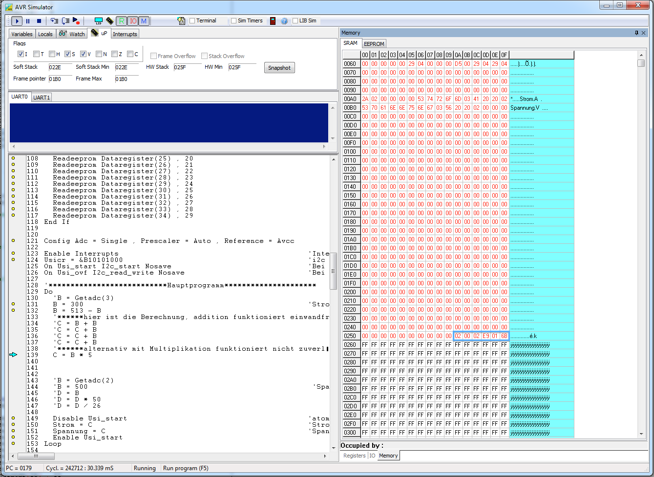

Habe nun das ganze im Simulator angeschaut. Bei einer Multiplikation ändert sich im Blau markierten Bereich ständig etwas. Bei einer Addition nicht. Habe den HW und SW Stack auf je 50 definiert und Framesize auf 100. Funktionieren tut die Multiplikation trotzdem nicht. So wie es ausschaut überläuft irgend ein Stack oder wird durcheinander gebracht, wenn ein Interrupt auftritt. Ich begreife jetzt nicht genau wo den überhaupt der HW, SW Stack und Framesize im SRAM beginnt ?
Michael L. schrieb: > ch begreife jetzt nicht genau wo den überhaupt der HW, SW Stack und > Framesize im SRAM beginnt ? Dann schau Dir die Report-Datei ("*.rpt") an. ...

Also habe das eigentliche Problem gefunden: Da die I2c_read_write ISR sehr zeitkritisch ist, d.h. wenn ich im Hauptprogramm zu lange "warte" bis ich in die ISR springe entsteht eine Fehlübertragung, und es sieht aus als ob falsch gerechnet wird. Wenn also in der Multiplikation Befehle vorkommen die 3 oder 4 Takte benötigen, entstand schon der Fehler. Ich habe nun die ISR optimiert, so das ich 10 Takte "warten" kann, bis ich in die ISR springe. Ein kleiner Test, der funktioniert: Do 'Hauptprogramm B = 300 B = 513 - B C = B * 5 B = 500 D = B * 50 D = D / 26 Disable Interrupts $asm nop nop nop nop nop nop nop nop nop nop nop $end Asm Enable Interrupts Disable Usi_start Strom = C Spannung = D Enable Usi_start Loop Jetzt habe ich aber wieder ein Problem: Will ich den ADC auslesen, entsteht der Fehler trotzdem wieder ?! Admux = &B00000011 'ADC3 aktivieren Adcsra = &B11000111 'ADC ON, ADC Start, Prescaler 128 Waitms 1 C = Adcl B = Adch 'ADC Daten Register auslesen Shift B , Left , 8 B = B + C alternativ mit dem Bascom Befehl B = Getadc(3) funktionierts auch nicht. Die Frage ist jetzt wieder, ob irgendetwas zuviel Zeit verbraucht, damit das Interrupt verzögert wird ? Oder ist der ADC falsch konfiguriert ?
Michael L. schrieb: > Da die I2c_read_write ISR sehr zeitkritisch ist, d.h. wenn ich im > Hauptprogramm zu lange "warte" bis ich in die ISR springe Wenn schon variable Latenzen in der Größenordnung von drei Takten zu Fehlverhalten führen, dann betreibst du einfach deinen I2C-Bus mit einer zu hohen Taktfrequenz für die Leistungsfähigkeit deines Slave. > Ich habe nun die ISR optimiert, so das ich 10 Takte "warten" kann, bis > ich in die ISR springe. Naja, Optimierung von ISRs ist immer eine gute Idee. > Will ich den ADC auslesen, entsteht der Fehler trotzdem wieder ?! > alternativ mit dem Bascom Befehl B = Getadc(3) funktionierts auch nicht. > Die Frage ist jetzt wieder, ob irgendetwas zuviel Zeit verbraucht, damit > das Interrupt verzögert wird ? Könnte höchstens Waitms sein. Kann es sein, daß das Teil die Interrupts blockiert, um eine exakte Zeitspanne warten zu können? Warum benutzt du überhaupt Waitms? Die Hardware stellt doch ein Flag bereit, mit dem du abfragen kannst, ob die Wandlung fertig ist. Warte doch einfach auf dieses Flag.
