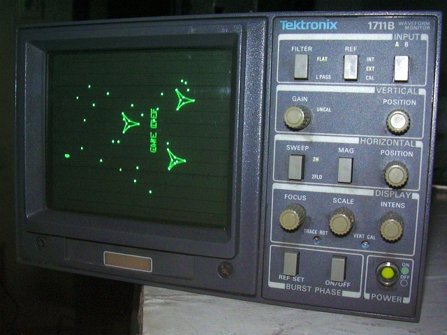

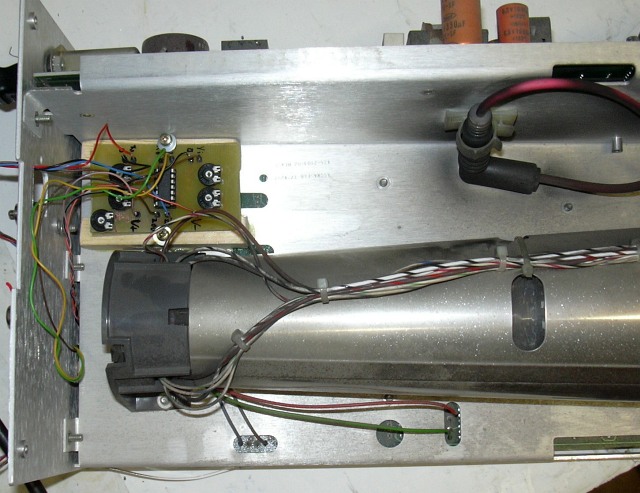

Danke für das Interesse! Das 1710J pdf kenne ich bereits. Leider weicht das Platinen Layout wohl etwas ab. Es sind z.B. alle Bauteile unterschiedliche benannt, die CPU sieht anders aus. Zum Hintergrund: Eigentlich wollte ich ein Gerät beschaffen, welches einen XY Modus besitzt. Das ist hier leider nicht der Fall. Mein Fehler. Ich hatte daher überlegt, einen xy Eingang nachzurüsten ... Allerdings habe ich jetzt gesehen, daß Horizontal- bzw. Vertikalablenkung mit anderen Spannungen gesteuert werden (+-40V und +-100V). Ist evtl. doch nicht so eine tolle Idee ... Gruß Christain

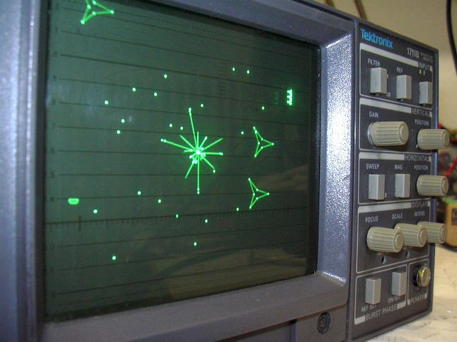

Danke für den Tipp! Ich habe mittlerweile auch ohne den Schaltplan etwas gebastelt: XY Monitor Eingänge gebastelt und eine Steuerung für den Z Channel gefriemelt. Resultat: Siehe Bilder ... Endlich mal eine gescheite Anwendung des Geräts ... hehe
