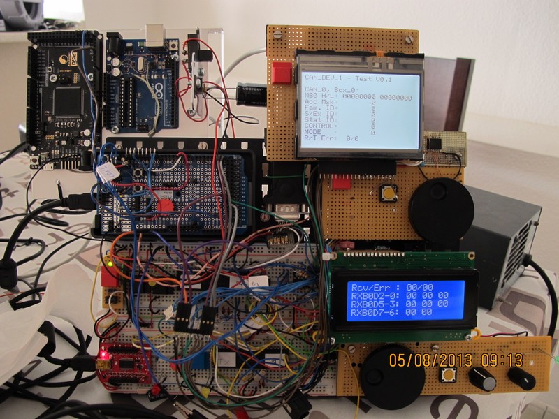

Juergen G. schrieb: > Dann muss ich doch etwas weiter ausholen. Danke Dir erstmal für deine ausführlichen Ausführungen. Klar, die Infos sind wichtig, wüsste heute gar nicht mehr wie ich ohne Internet entwickeln sollte aber in den 90igern ging das auch, man ging eben in eine Bücherei oder Buchladen. Derzeit bin ich noch Arduino verseucht, werde das erstmal auf Eclipse umdoktorn, da die einfache Shell bereits ausgereizt ist und ich "richtig" programmieren möchte. Da das Physical computing spannender ist als zb das was man mit einem Rasbperry machen kann will ich das auch mit dem Cortex weiter verfolgen, also Hobbyanwendungen (echte habe ich nicht), die was machen, tun, sich bewegen, messen usw. Und ich hoffe das schaut dann genauso schick aus wie mein Ardunio Testbrett :-) Gruss, Christian

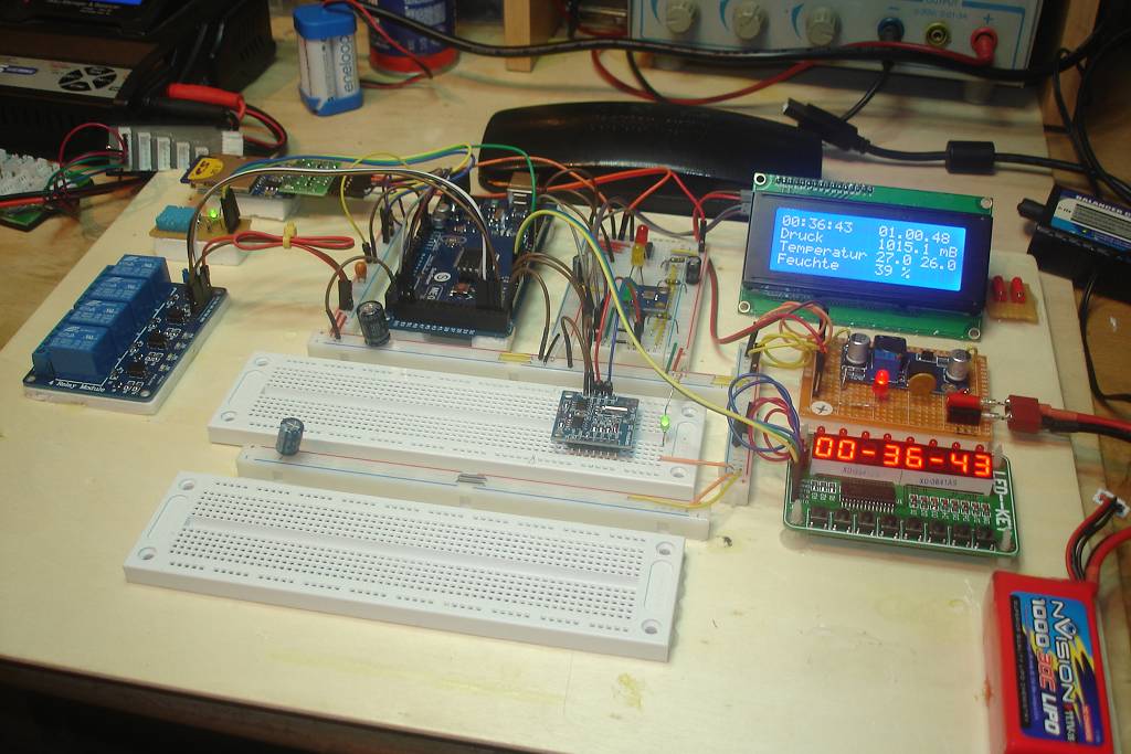

whao, so aufgeraeumt siehts auf meinen Steckbrettern nie aus. @Christian J. meld Dich mal an, dass ich Dir eine PN senden kann Ju
You call this a Steckbrett? That's not a Steckbrett. This is a Steckbrett! Ich hab hier u.a. zwei DUE um damit am CAN-Bus rumzuspielen. Die Dinger sind eigentlich nicht ganz billig aber ich habe die paar Euro mehr im Vergleich zu STM ooder NXP nicht bereut, denn die auf Visual Studio basierende IDE ist Gold gegen alles was ich bisher so sah. Intellisense, Codevervollständigung und eingebautes Terminal funktionieren fehlerfrei. Ehrlich, dagegen ist das Netbeans-Zeug von Microchip die reinste Seuche.
Yeah, that comes very closed to how it looks on my desk while developing a system. Das mit der IDE ist Geschmackssache.
Joachim ... schrieb: > denn die auf Visual Studio > basierende IDE ist Gold gegen alles was ich bisher so sah. Intellisense, > Codevervollständigung und eingebautes Terminal funktionieren fehlerfrei. Witzig, viele andere fluchen genau darüber... Glücklicherweise hängt Intellisense etc. nicht von der Ziel-Plattform ab, das kann man auch für die STM32 etc. zweckentfremden. Oder eclipse nehmen, das kann das nämlich auch alles ganz wunderbar. Die STM32 Dev-Boards sind nicht nur billiger, sondern auch leistungsfähiger...
@Kindergärtner Pssstttt, damit trittst Du eine Lawine los. Nichts von Goethes Zauberlehrling gelernt?
Joachim ... schrieb: > This is a Steckbrett! Jo, damit kannste dich bei "Fingers elektzrische Welt bewerben" aber mehr auch nicht. Perfektion ist angesagt und Dokumentation damit ich den Ramsch auch 3 jahre später noch verstehe. Gilt natürlich auch im Code.... ;-)

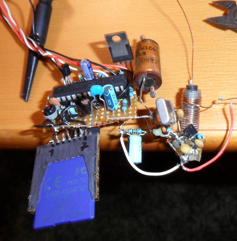

Das Steckbrett erinnert mich an das .... MP3 Decoder mit UKW Sendereinheit für den privaten Rundfunk auf nem "Finger" Treffen. Der blaue Kondensator koppelt wohl das Audiosignal des DAC auf de Modulation der HF Stufe....
