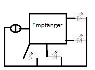

Hallo zusammen, Mir ist hier ([[Beitrag "Re: LEDs per Fernbedienung steuern"]]) geraten worden, in diesem Forum einen neuen Thread aufzumachen. Mein Ziel: Ich möchte ein paar LEDs mit einer Fernbedienung steuern. Um das ganze mal genauer zu spezifiezieren: Ich spiele im LARP einen Magier und möchte meinen Magierstab mit ein paar Gimmicks aufwerten. Aktuell habe ich mir eine Tüte LED Throwies (Knopfzellen + Standard-LEDs - http://www.lilyleds.com/9331/10-LED-Throwies-Kit-Any-Color) besorgt und einen Schalter dazwischen geschaltet. An/Aus halt. Aktuell habe ich diesen einen Schalter in der Nähe des Stabkopfes verbaut, da ich dort einige 'Fächer' habe. Als zusätzliche Funktionen wären z.B. Blinken, verschiedene Farben oder zielgerichtetes Licht (sprich sowas wie eine Taschenlampe - muss ich mal schauen, wie sich das am Besten umsetzen lässt) gewünscht. Als MC wurde mir der ATMega88 empfohlen, allerdings denke ich, dass der für meine Zwecke ein wenig zu groß ist. Abgesehen davon habe ich nicht unendlich viel Platz, d.h. es muss sehr kompakt sein. Also müsste z.B. der für meine Zwecke eigentlich ausreichen, oder? http://www.atmel.com/devices/ATTINY12.aspx Was bräuchte ich also sonst noch? Ein Board, um das Dingen zu programmieren. Ich würde hier zu einer bereits fertigen Platine tendieren. Ein Board mit anschließender Programmierung haben wir zu meiner Schulzeit gebaut. Mein Board gehörte leider zu denen, die nicht funktioniert haben... Mit der Programmierung (in C) hatte ich deutlich weniger Probleme. :) Das Board hier sieht denke ich ganz gut aus: http://www.ehajo.de/Bausaetze/aTeVaL Es unterstützt die verschiedensten AVR-MCs, falls ich doch noch mal was anderes machen möchte. Und es taucht auch hier auf der Seite in der AVR-Übersicht auf. :) Frage: Unterstützt das Board Windows 7 x64? Programmierung in C oder (falls vorhanden) noch einfacher. Assembler habe ich leider nie gelernt und wollte jetzt auch nicht unbedingt damit anfangen. :) Wahrscheinlich würde es auch Sinn machen, wenn ich mir für mein fertiges Konstrukt auch eine Platine ätzen lassen würde. Dies dürfte auf jeden Fall duetlich platzsparender sein als wenn ich ein Dutzend Kabel zusammenlöte. Wo kann man das am Besten machen? Mit Google habe ich diese Seite hier gefunden, auf der Wohl einige Händler stehen, bei denen man eine Platine ätzen lassen kann: www.cadsoft.de/services/board-houses Die CR2032 Batterien von meinen LED Throwies haben 3V. Die AVR-MCs laufen mit 1,8-5,5V wenn ich das richtig sehe. Sprich theoretisch brauche ich dafür also nicht einmal Widerstände, oder? Solch eine Batterie sollte also eigentlich ausreichend sein, wobei ich mal versuchen wollte, 2-3 Stück in Reihe zu schalten, um mehr Leuchtkraft von den LEDs zu bekommen. Was ich allerdings noch nicht gefunden habe, ist ein Mehrfach-Batteriehalter für diese Knopfzellen... Scheint es wohl auch nicht zu geben. Aber auf einer Platine könnte ich natürlich 3 Batteriehalter platzieren und diese in Reihe schalten. Dann bliebe also nur noch der IR-Teil, von dem ich leider gar keine Ahnung habe... Brauche ich pro Funktion einen eigenständigen Sender/Empfänger oder gibt es ein All-In-One? In dem anderen Thread ist mir der HD4RX von Pollin (http://www.pollin.de/shop/dt/OTUzOTQ0OTk-/Bausaetze_Module/Module/Funk_Fernschalter_Set_HD4RX.html) empfohlen worden. Wenn ich das richtig sehe, hat dieser ja vier Empfänger-Relais, die leider nicht ganz klein sind und mit 12V arbeiten. Diese verkraften aber weder die LEDs noch der MC (den ich ja da nicht brauche). Aber zumindest für die LEDs müsste ich dann noch Widerstände anbringen. Falls es ein All-In-One gibt, wie muss ich das bauen? Mehrere Schalter sind klar. Für jede Funktion einer. Aber... was dann? Gefunden habe ich so etwas: http://connectronics.com.my/index.php?route=product/product&product_id=486 Vielen Dank im Voraus. :)
Ich bin aktuell auf das Dingen hier gestoßen: http://www.pollin.de/shop/dt/NTc5OTgxOTk-/Bausaetze_Module/Bausaetze/8_Kanal_IR_Fernbedienungs_Bausatz_IR8.html Das müsste doch eigentlich genau das sein, was ich suche, oder?
Was du als erstes brauchst ist nicht eine Liste von Teilen, die du kaufen musst, sondern einen Plan, was du erreichen willst. Aus dem was du geschrieben hast geht nur hervor, dass du Lichteffekte mit LEDs auslösen willst und dass du ein Stückchen von den LEDs entfernt bist. Vermutlich beabsichtigst du die Lichteffekte von deinem Zauberstab aus zu bedienen. Ich könnte noch 'ne Menge weiterer Vermutungen anstellen, aber es ist sinnvoller, wenn du klar formulierst, was du erreichen willst. Wo sind vieviele LEDs? Einfarbig, RGB? Entfernung? Betriebszeit? Umgebungslicht (evtl. tagsüber im Sonnenlicht)? Anbringung (z.B. an Personen)? Mehrere LED-Gruppen an mehreren Orten? Größenrestriktionen für die Fernbedienung? Wenn du konkrete Vorstellungen formulieren kannst, dann wirst du eher Reaktionen hier im Forum erreichen.
OK, vielen Dank. Also die Lichteffekte sind IM Stab und ich möchte sie von außerhalb kontrollieren. Der Stab hat in der Spitze eine Kugel aus Silikon, in der sich die LEDs befinden. Darunter hat er mehrere Fächer, in denen ich die Batterien und die Elektronik lagere. Ich denke, dass ich aber mittlerweile weiß, was ich brauche (und auch schon bestellt habe). Die IR8-Platine von Pollin dient mir als Empfänger. Ich muss noch testen, ob ich den Empfänger auch erreiche, wenn er sich in der Silikonkugel oder in einem der Fächer befindet. Ansonsten bringe ich ihn außerhalb an. Allerdings baue ich den Anschluß für das dicke Kabel nicht auf die IR8-Platine. Stattdessen baue ich eine zweite (kleine) Platine, auf der sich die LEDs sowie Vorwiderstände befinden. Die IR8-Platine liefert 5V, die LEDs funktionieren aber mit 3V. Habe mir zusätzlich ein 10er-Pack von denen hier (http://www.pollin.de/shop/dt/MzUyOTc4OTk-/Bauelemente_Bauteile/Aktive_Bauelemente/LEDs/LEDs_weiss_20000_mcd_10_Stueck.html) geholt, da meine bisherigen LEDs nicht so hell sind. Als empfohlener Vorwiderstand steht dort 56 Ohm, welche ich mir ebenfalls bestellt habe. Diese sollten auch für meine bisherigen LEDs ausreichend sein, denn die benötigen ebenfalls 3V. An der Empfangsplatine befestige ich die Drähte (entweder direkt durch Anlöten oder mit Klemmen, muss ich mir noch überlegen) welche zur LED-Platine gehen und dort ebenfalls angelötet oder geklemmt werden.

Andreas J. schrieb: > Also die Lichteffekte sind IM Stab und ich möchte sie von außerhalb > kontrollieren. Ist ja mal ein witziges Thema! Also erstmal, wenn dein Zauberstab ne CR2032 verträgt, dann sollte er auch ne richtige Batterie aus 2x AA in Reihe vertragen - von der Dicke her. Dann brauchst du nur ne Leistungs-3Farb-Diode in der Spitze, 3 Vorwiderstände und nen selbstgebauten "Rüttelschalter" o.ä. - also irgendwas, das Kontakt gibt, wenn du damit frei nach Flitwick das "Wutschen und Wedeln" übst. Frohes Zaubern! W.S.
Rütteln wäre nicht so gut. :) Mit dem Dingen schlage ich schließlich auch zu.
Nana, ich hoffe, das Teil besteht aus Schaumgummi! Also sollte der vordere Teil so leicht wie möglich sein. Nur ne Dreifarb-Powerled und die dünnen Litzen zu ihr - nix mit Batterien und µC im vordersten Teil. Du willst ja HOFFENTLICH den anderen nicht die Rübe einhauen... Tja, dann plane mal, was du dir vorstellst und wenn dir das Wort Rüttelschalter zu simpel vorkommt, dann eben Gravitations-Sensor. Klingt viel besser. Sowas gibt's in deinem Mobiltelefon oder Tablett und auch einzeln. Siehste.. ich hatte auf der letzten Embedded so ein Demo-Board (von ST aus deren 'Discovery'-Reihe - glaub ich) mit nem Controller, einigen im Kreis angeordneten LED's und nem Gravi-Sensor bekommen. War ganz witzig, je nachdem wie man das Board gehalten hat oder damit herumgefuchtelt hat, änderte sich das Leuchtmuster - die Kinder vom Schwager haben sich drüber gefreut. W.S.
Schaumstoff mit Latexfarbe angemalt, um genau zu sein. :) Ist bei LARP-Waffen so üblich. Zwischen den Bauteilen und den Feinden ist auf jeden Fall eine dicke Polsterschicht.
