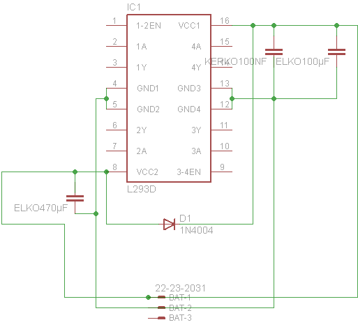

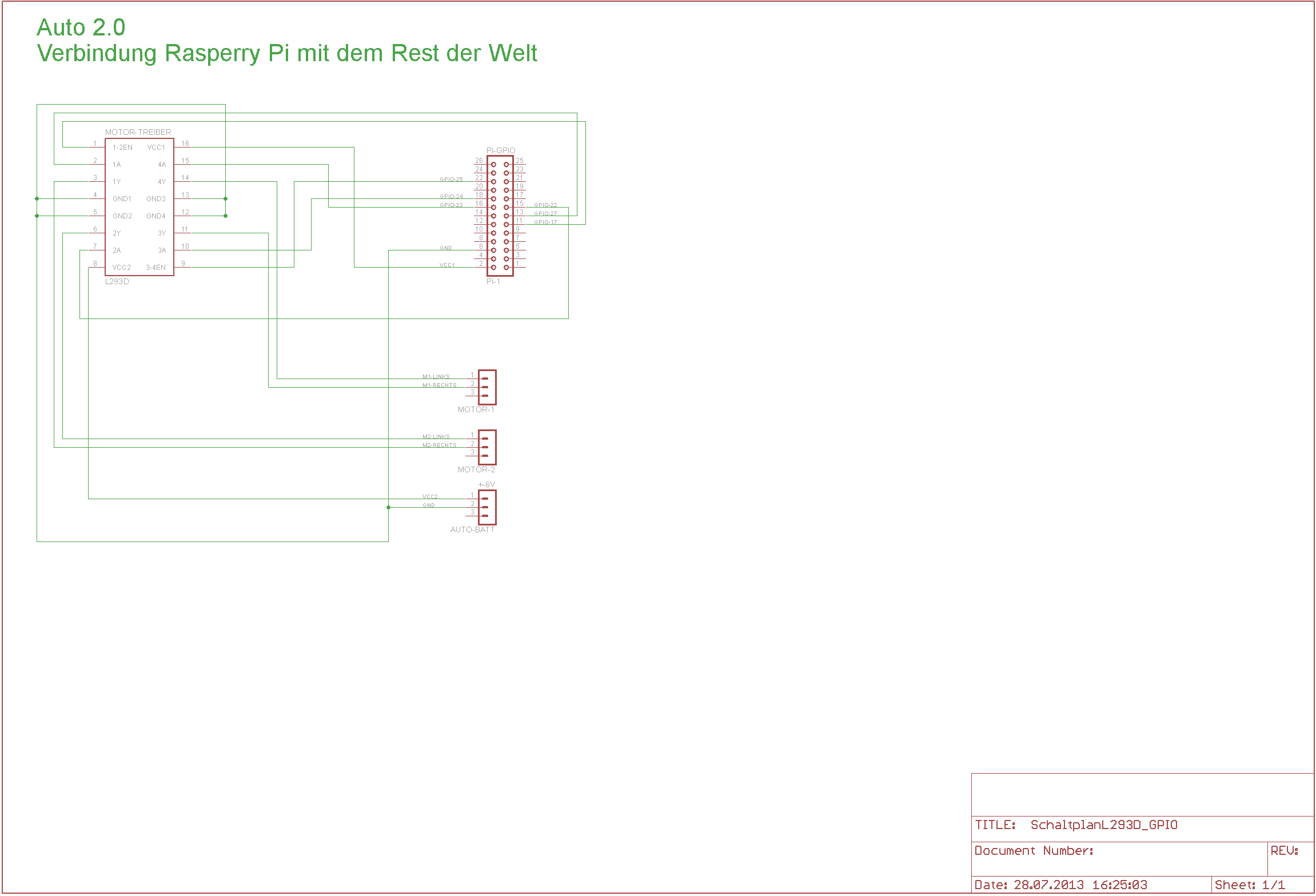

Hallo, ich möchte ein RC-Car aus einem alten fergesteuerten Auto, einem RaspberryPi und einem L293D-Chip "bauen". Das RC-Car soll man über WLAN(TCP) steuern können. Hardware: Wir haben eine Platine gemacht an die man den RPi, die Motoren(DC-motoren) und die Batterie anstecken kann. Auf der Paltine ist ebenfalls der L293D-Chip(Motortreiber) in einem Sockel befestigt. (Schaltplan anbei) Software: Die Serveranwednung(Auto) habe ich in Python geschrieben. Sie beinhaltet ein TCP-Socket der von der Clientanwendung(PC) Befehle erhält und diese dann ausführt. Ausführung: Es wird mit der Standard-Bibliothek des RPi GPIOs (RPi.GPIO) ein PWM Signal erstellt (500Hz und Dutycykle/Tastgrad 0,5) Der Tastgrad kann aber über die Clientanwendung verändert werden. Nun: ich schicke über die Clientanwendung den Befehl zum vorwärts Fahren, am RPi angekommen wird dann ein PWM erstellt und zum Enable1-Anschluss des L293D geschickt. Dann wird noch zu IN1 bzw IN2 vom RPi (nicht moduliert! also ohne PWM) Strom geschickt, also der Stromkreis geschlossen um die Richtung zu bestimmen. Problem: Sobald die Software des RPis den Motor startet(siehe oben) hört man jedoch lediglich den Motor brummen (wahrscheinlich 500Hz). Er bewegt sich jedoch nicht. Was machen wir falsch? Ich weiß es erfordert etwas Zeit um sich da "reinzudenken" aber es würde uns sehr helfen, dafür schonmal im vorraus vielen Dank! MFG
Und wo der Stützelko und die Abblock-Kondensatoren? Mit freundlichen Grüßen Thorsten Ostermann
Michael H. schrieb: > am RPi angekommen wird dann ein PWM erstellt und zum > Enable1-Anschluss des L293D geschickt. An Enable kommt ein statischer Pegel. Die PWN geht nach IN des 293 wenn ich das richtig sehe.
Danke, danke! Das mit dem IN1/EN1 dreher ist schnell behoben, aber könntet ihr das mit den Dioden, Elkos und anderen Kondensatoren erklären? tut mir Leid, aber in der Elektrotechnik bin ich noch nicht so schlau, eher Laie.
Es gib zu deinem Motortreiber Standardschaltungen. Die solltest du erstmal so umsetzen. Da fehlen ja komplett alle Block-Kondensatoren. Schau dir dazu mal das Datenblatt an, wie man den beschalten muss. Dann misst du, wie viel Strom aus deinem Netzteil gezogen wird. Vielleicht ist das noch zu wenig. Die Eingangssignale, die aus deinem RPi kommen, müssen auch zu den Daten im Datenblatt passen. Die mit dem Oszi messen und vergleichen. Wenn das alles nichts bringt, dann liegt die Vermutung nahe, dass es vielleicht am Aufbau liegt. Dann brauchen die Leute aber alle Infos mit Schaltplan (vernünftig und nicht das oben) und Fotos vom Aufbau. Gruß, Jens

Günter schrieb: > Jetzt noch der oben schon angefragte Schaltplan und wieviel Strom > braucht der Motor? Also einen Schaltplan habe ich bereits angehängt (ganz oben). Wie viel Strom der Motor denn nun wikrlich braucht weiß ich nicht. Es steht auch nichts drauf. Ich habe ihn deshalb mal an einen Trafo und Messgerät gehängt. Volt sind glaub ich ca. 2 und Stromstärke 1,2 A. Die Werte müssten soweit Stimmen. Ich glaube aber eher, der Fehler liegt daran, dass der Motor mit dem PWM Signal nicht zurecht kommt, da brauche ich doch dann einen Kondensator, richtig?
Michael H. schrieb: > Volt sind glaub ich ca. 2 und Stromstärke 1,2 A. Die Werte müssten > soweit Stimmen. Ich glaube aber eher, der Fehler liegt daran, dass > der Motor mit dem PWM Signal nicht zurecht kommt, da brauche ich doch > dann einen Kondensator, richtig? Wenn ein Motor bei 2V schon 1,2A zieht ist der L293D als Treiber nicht geeignet. Der kann nur 600mA liefern. Außerdem versorgst du den L293D mit 6V; da kommen am Motor mindestens 3V an und er zieht noch mehr Strom. Also ungeeigneter Motortreiber. Als Kondensatoren brauchst du nur Abblock- und Stützkondensatoren. Hat mit dem eigentlichen PWM Signal nichts zu tun, sondern sollen nur die Betriebsspannungen sauber halten. Wenn es läuft, kann man nochmal schauen, ob zur Entstörung (RF Störabstrahlung) noch Kondensatoen an den Motor müssen.
Entschuldigung, die Werte scheinen nicht zu stimmen ...leider hab ich die Notiz weggeschmissen, wo ich die Werte draufgeschrieben habe. Aber ich denke, dass Spannung und Stromstärke des Motors nichts mit meinem Problem zu tun hat... Um nochmal darauf zurück zu kommen: Man hört nur den Motor brummen(die 500Hz des PWMs), er bewegt sich jedoch nicht.

Ich habe mit einem Messgerät und dem Schaltplan alles auf "durchgang" durchmessen. Die Platine ist soweit in Ordnung, alles ist richtig verdrahtet. Dass es an der Software liegt glaub ich aber eigentlich auch nicht. Ich bin echt am verzweifelen, deshalb vielen Dank für die Hilfe.
Michael H. schrieb: > auch nicht. Ich bin echt am verzweifelen, deshalb vielen Dank für die > Hilfe. Kein Grund zum verzweifeln :) - L293D Platine, wie oben beschrieben, testen. - Motorwicklungwiderstand messen Michael H. schrieb "Dann wird noch zu IN1 bzw IN2 vom RPi (nicht moduliert! also ohne PWM) Strom geschickt, also der Stromkreis geschlossen um die Richtung zu bestimmen." Ist mir unklar. 1A vom L293D braucht HIGH und 2A braucht LOW bzw umgekehrt für umgekehrte Drehrichtung des Motors. Mit HIGH an 1,2EN fließt Strom durch den Motor, LOW an 1,2EN schaltet 1Y, 2Y hochohmig - Motor kein Strom. - möglicherweise doch Ansteuerungsproblem - noch mal 'ne Nacht drüber schlafen
Ja danke für die hilfe. Kannst du konkret sagen, welche Kondensatoren ich zum Stützen und Abblocken nehmen sollte? Für den Abblockkendensator würde ich einfach einen 100nF Kerko nehmen. Ist das okay? Ich muss gestehen hier kenne ich mich gar nicht aus. Und die Ansteuerung des L293D funktioniert so wie im Datenblatt(Seite 9, unterer Teil: Figure5). EN1 auf HIGH, IN1 auf HIGH und IN2 auf LOW ergibt Bewegung im Uhrzeigersinn. Tauscht man die Werte von den beiden INs dann fährt er gegen den Uhrzeigersinn. Ich hoffe dass es funktioniert wenn die richtigen Kondensatoren eigebaut sind.
Michael H. schrieb: > Ja danke für die hilfe. Kannst du konkret sagen, welche Kondensatoren > ich zum Stützen und Abblocken nehmen sollte? Für den Abblockkendensator > würde ich einfach einen 100nF Kerko nehmen. Ist das okay? Ich muss > gestehen hier kenne ich mich gar nicht aus. Ich mich auch nicht und ist mehr eine Erfahrungssache. Abblock- 100nF zwischen Vcc1 und GND nahe am L293D Chip. Stützkondensator hat bei mir immer mit Elko 470µF und mehr zwischen VCC2 und GND geklappt. Kannst nehmen was da ist - 680µF, 1000µF ... - Nähe zum Chip wünschenswert. > Ich hoffe dass es funktioniert wenn die richtigen Kondensatoren eigebaut > sind. Ich drück die Daumen, und hoffe nicht, daß es die Ansteuerung vom RPi ist, die ich auch noch in Verdacht habe. Oszi?
Günter schrieb: > Oszi? Hab ich leider keins. Aber da man den Motor ja in 500Hz brummen Hört denke ich mal, dass das schon stimmt.
Okay ich hab jetzt einen Elko 470µF als Stützkondensator und einen Kerko 100nF als Abblockkondensator. Ich hoffe das passt. Jetzt noch eine dumme Frage...beim L293D gibt es ja Logikspannung und Versorgungsspannung für den Motor, wo müssen die Kondensatoren jetzt hin? Stütz- zwischen V-Logik und GND und Abblock- zwischen V-Motor und GND, oder umgekehrt? MFG
Michael H. schrieb: > Stütz- zwischen V-Logik und GND und Abblock- zwischen V-Motor und GND, > oder umgekehrt? Stütz- 470µF zwischen V-Motor (=Vcc2) und GND, 100nF Abblock- zwischen V-Logik (=Vcc1) und GND. Vcc1 braucht normalerweise keinen Stützkondensator, da das von der allgemeinen Stromversorgung (Netzteil) abgedeckt sein sollte. Dabei fällt mir ein, daß der RPi auch 3,3V nutzt!? Hoffe nicht, daß du Vcc1 (Logikversorgung) damit versorgst. Der L293D braucht mindestens 4,5V! und die laut Datenblatt schon mal mit 35ma bis max. 60mA belastet werden können.
Ich nehme den Pin 2 (5V) vom RPi, nicht den 3,3. Aber hast du vielleicht eine Idee, wie ich den RPi "absichern" kann. Vielleicht mit einem Widerstand und einer Diode...oder so. Sodass nie mehr Strom gezogen wird, als der RPi verkraftet.
Michael H. schrieb: > eine Idee, wie ich den RPi "absichern" kann. Vielleicht mit einem > Widerstand und einer Diode...oder so. Sodass nie mehr Strom gezogen > wird, als der RPi verkraftet. Würd ich nicht machen. Wenn du Sorge hast, den RPi zu stark zu belasten, dann eher Vcc1 vom RPi lösen. Von Vcc2 nach Vcc1 eine Allerweltsdiode zB 1N4148 oder auch eine Schottkydiode schalten. Anode an Vcc2. Dann aber doch einen Elko zB 100µF oder höher an Vcc1 nach GND parallel zum 100nF Kerko. Logikspannung kommt dann vom Motorakku über die Diode. Der zusätzliche Elko an Vcc1 stabilisiert die Logikspannung und die darf so hoch sein wie Vcc2. Die Diode schützt den Elko vor Entladung durch Vcc2.
Wäre das so okay? Und tut mir Leid dass es so unübersichtlich geworden ist...War jetzt nur auf die schnelle. MFG
Am rechten Bildrand sieht es aus, als wenn Vcc1 mit Vcc2 direkt verbunden ist. Soll natürlich nicht sein. Ich schieb das mal auf einen Flüchtigkeitsfehler. Die Diode und Kondensatoren sind so wie ich gedacht hatte. Ist OK. GND muß allerdings mit GND vom RPi verbunden bleiben.
Günter schrieb: > Am rechten Bildrand sieht es aus, als wenn Vcc1 mit Vcc2 direkt > verbunden ist. Soll natürlich nicht sein. Beide sind am Pluspol der Batterie, aber nicht direkt verbunden. Das stimmt doch, oder? Oder muss die Batterie an die Verbindung zwischen Anode(Diode) und Vcc2 gelegt werden?
Michael H. schrieb: > Günter schrieb: >> Am rechten Bildrand sieht es aus, als wenn Vcc1 mit Vcc2 direkt >> verbunden ist. Soll natürlich nicht sein. > > Beide sind am Pluspol der Batterie, aber nicht direkt verbunden. Das > stimmt doch, oder? Nein, nur Vcc2 soll am Pluspol der Batterie sein. Von Vcc2 geht doch die Diode nach Vcc1. Im jetzigen Schaltplan vom 6.8. ist die Diode überbrückt da Vcc1 mit Pluspol der Batterie verbunden ist und Vcc2 mit dem Pluspol verbunden ist, sind Vcc1 und Vcc2 direkt verbunden! Also die Verbindung raus > > Oder muss die Batterie an die Verbindung zwischen Anode(Diode) und Vcc2 > gelegt werden? Da ist doch schon die Verbindung! Vom Pluspol geht eine Verbindung zu Vcc2 und von dort ist auch die Anode der Diode angeschlossen. Es muß nur die Verbindung Vcc1 zum Pluspol der Batterie raus. Ich gehe davon aus, daß BAT-1 der Pluspol und BAT-2 der Minuspol einer 6V Batterie ist.

Günter schrieb: > Da ist doch schon die Verbindung! Vom Pluspol geht eine Verbindung zu > Vcc2 und von dort ist auch die Anode der Diode angeschlossen. Ja stimmt, sry. > Ich gehe davon aus, daß BAT-1 der Pluspol und BAT-2 der Minuspol einer > 6V Batterie ist. Richtig :) Und Hr Henning, wenn es so eine 0815 Aufgabe ist, könnten Sie wesentlich hilfreicher sein, indem Sie sinnvolle Beiträge leisten und mir helfen. Deshalb bin ich doch schließlich hier auf µC.net! Aus Ihrer Arroganz schließe ich, dass Sie sich gut auskennen, also her mit den guten Ratschlägen. Danke MFG, michi
Michael H. schrieb: > Günter schrieb: >> Da ist doch schon die Verbindung! Vom Pluspol geht eine Verbindung zu >> Vcc2 und von dort ist auch die Anode der Diode angeschlossen. > > Ja stimmt, sry. > > >> Ich gehe davon aus, daß BAT-1 der Pluspol und BAT-2 der Minuspol einer >> 6V Batterie ist. > > Richtig :) > > > Und Hr Henning, wenn es so eine 0815 Aufgabe ist, könnten Sie wesentlich > hilfreicher sein, indem Sie sinnvolle Beiträge leisten und mir helfen. > Deshalb bin ich doch schließlich hier auf µC.net! Aus Ihrer Arroganz > schließe ich, dass Sie sich gut auskennen, also her mit den guten > Ratschlägen. Danke > > MFG, > michi den sinnvollen Beitrag hatte ich bereits gegeben. s.o. Aber einen weiteren Ratschlag gebe ich gern. Datenblatt des IC lesen und die Funktions dessen verinnerlichen. Dann macht das IC auch das, was es soll. Wenn der Programmierer in seiner Arroganz jedoch ein PWM Signal auf den Enable Eingang gibt, ist es kein Wunder, das der Motor nur brummt. Und NEIN ich bin nicht Arrogant, denn ich würde keine ARM nehmen um den IC anzusteuern. Statische Pegel reichen völlig aus. Aber PWM ist ja inn. Machen ja alle was damit. Überlege mal was eine Pulsweitensteureung (ja das ist PWM) an einem Enable Eingang wohl macht ! Genau, die PWM choppert den IC mit variabler Breite. Tolle Wurst. Wie gesagt, ein Netzteil/Batterie reicht dafür. Das sind eben die Programmierer von Morgen. Raspbery, Phyton, TCP, etc.pp. High Levele eben und keine Ahnung was unten passiert. Hardware läßt sich aber nicht HighLevel programmieren ohne zu wissen wie ein IC funktioniert und schon gar nicht wenn man die Echtzeitfähigkeit eines Raspberry nur erahnen kann.. Womit wir wieder am Anfang sind. Bringt Dein Linux ARM die Signale überhaupt in der richtigen Reihenfolge ? Meine Controller machen genau das. Deswegen darf ich auch Arrogant sein. Du weisst es warscheinlich nicht einmal. Du programmierst über einem System, welches du nicht kennst. Also Netzteil/Batterie und staische Pegel drauf. Das muss laufen. Dann schauen wir weiter. Arroganten Gruss
