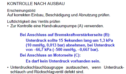

Hintergrund: Mein Toyota Corolla (Bj 2006) verliert bereits nach 1 1/2
Minuten den Unterdruck. Ich kenne das von meinen (vielen) früheren Autos
ein "wenig" anders....

von Stevko R. (stevko)
Kai S. schrieb:
> Dann frag mal den TÜV, was der davon hält, oder stell dir mal vor, das
> aus irgendeinem Grund der Motor auf der Autobahn bei 180 mal eben aus
> geht. Wenn dann der Bremskraftverstärker direkt weg wäre bräuchtest du
> nicht mehr runter bremsen, da kannst du fast nur noch ausrollen lassen.
Na ja Kai, wenn nicht ausgekuppelt wird gibts immer noch Unterdruck.
@Magnus M. (magnetus):
(BKV = Brems-Kraft-Verstärker)
1,5min ist definitiv zu wenig, da liegt ein Defekt vor.
Wohin soll auch der Unterdruck verschwinden, wenn alles dicht ist?
Man hat immer noch:
Membrane --> BKV-Gehäuse --> Schlauch --> Rückschlagventil --> Schlauch
zum Ansaugkrümmer
Wenn alles 100% dicht ist hält der U-Druck ewig, bzw. bis Du die Bremse
betätigst.
Zu 90% ist das Rückschlagventil defekt, aber auch die Membrane oder die
Schläuche sind eine Fehlerquelle.
mal ein Richtwert:
Bei meinem Renault Megane hat der U-Druck auf jeden Fall nach 12 Stunden
noch für 2x Bremse betätigen gereicht.
Das weis ich so genau, weil ich am Morgen immer rückwärts(ohne laufenden
Motor) aus meiner Parkbucht gerollt bin.
Da es etwas eng war, musste ich 2x die Bremse treten. Erst dann habe ich
den Motor gestartet.
