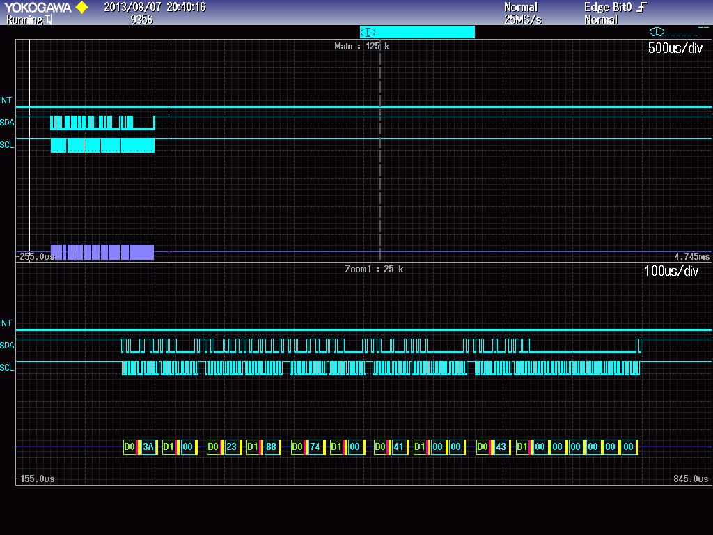

ich möchte Bewegungsdaten mit dem MPU6050 ermitteln.
I2C läuft. Ich kann Register beschreiben und auch wieder auslesen.
Leider bleiben die Register für die Messdaten noch leer.

OK, danke für die Info. Da kann es also nicht an diesen Registen liegen.
ein paar Register sind hier beschrieben:
http://www.i2cdevlib.com/devices/mpu6050#registers
Weiter bin ich trotzdem noch nicht alle Daten Register bleiben leer.
Gibt es noch bestimmte dinge die man beachten sollte beim MPU6050?????
hier meine INIT

CLKSEL = 3 bringt nix
eine Auslese Routine habe ich noch nicht geschrieben, weil ich noch
keine Daten auslesen konnte.
Ich wollte eigentlich den INT-Pin nehmen einen Interupt generieren und
die entsprechenden Register auslesen.
Interrupt kommt nicht
Im Moment lese ich einfach folgende Register aus
leider bleiben alle leer.
MPU_RA_INT_STATUS       0x3A
MPU_RA_ACCEL_XOUT_H     0x3B
MPU_RA_ACCEL_XOUT_L     0x3C
MPU_RA_ACCEL_YOUT_H     0x3D
MPU_RA_ACCEL_YOUT_L     0x3E
MPU_RA_ACCEL_ZOUT_H     0x3F
MPU_RA_ACCEL_ZOUT_L     0x40
MPU_RA_TEMP_OUT_H       0x41
MPU_RA_TEMP_OUT_L       0x42
MPU_RA_GYRO_XOUT_H      0x43
MPU_RA_GYRO_XOUT_L      0x44
MPU_RA_GYRO_YOUT_H      0x45
MPU_RA_GYRO_YOUT_L      0x46
MPU_RA_GYRO_ZOUT_H      0x47
MPU_RA_GYRO_ZOUT_L      0x48
MPU_RA_FIFO_COUNTH      0x72
MPU_RA_FIFO_COUNTL      0x73
MPU_RA_FIFO_R_W         0x74
Das Auslesen an sich funzt. Ich kann alle zuvor beschriebenen Werte
wieder zurück lesen.
Mit dem I2C stimmt auf dem Oszi auch alles. (siehe Anhang)
Gast #3271403
Verdammt das war es
// MPU6050 Reset
i2c_writeReg(MPU6050_ADDRESS, MPU_RA_PWR_MGMT_1, 0x80);
_delay_ms(5);
und die Register bleiben nicht mehr leer. Timmo 1000 Dank.
