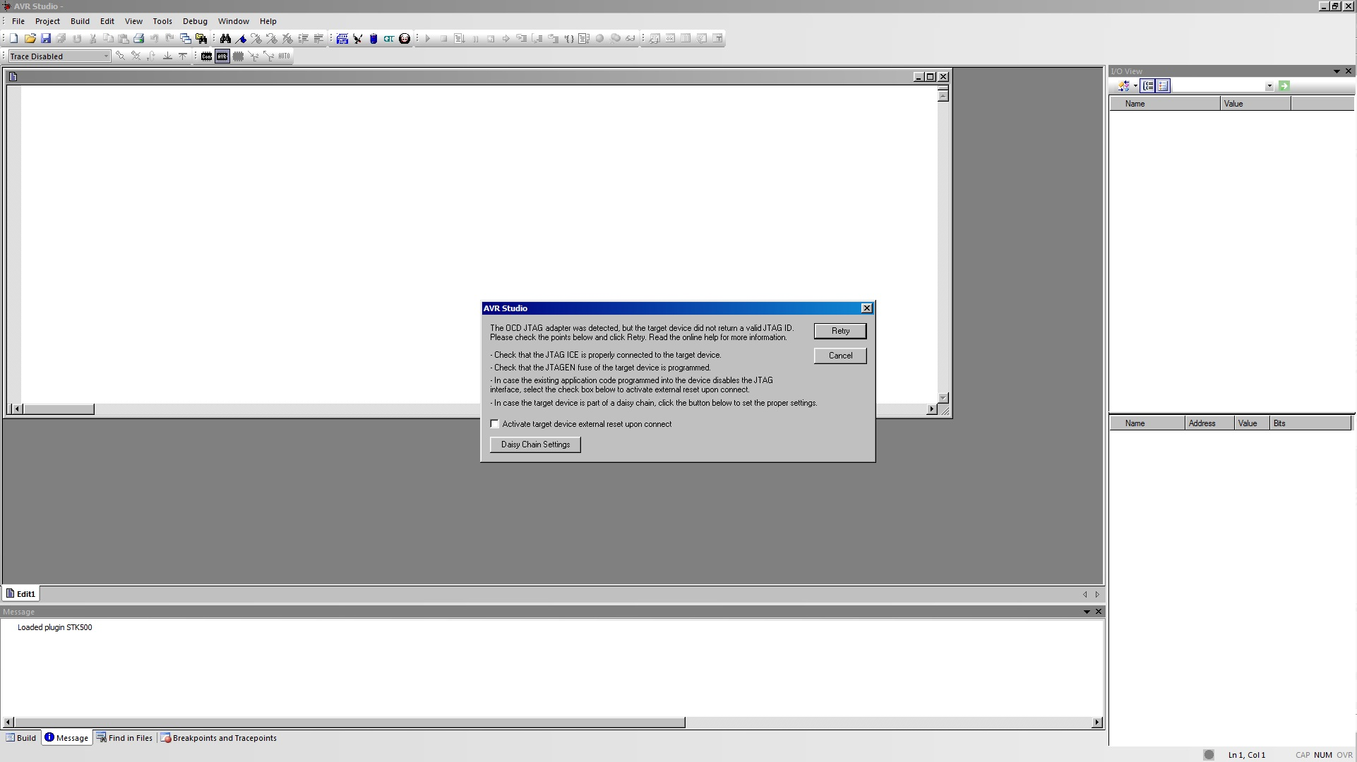

Hallo... Ich habe noch ein Problem: Verwende jetzt doch AVR STudio 4 mit dem alten JTAGICE (grau) mit serieller Schnittstelle... Die 6 Pins hab ich wie oben besprochen herausgeführt. Dabie ist SCK, MOSI, MISO und RESET direkt herausgeführt, für VCC und GND hab ich nicht direkt das Signal vom µC genommen, sondern allgemeine VCC und GND punkte auf der Platine. Ist das ein PRoblem, dass die beiden Pins VCC und GND nicht DIREKT mit der Schnittstelle verbunden sind?? Ich bekomm nämlich beim Verbindungsversuch immer eine Fehlermeldung (siehe Anhang) Hat jemand eine Idee, woran das liegt?
