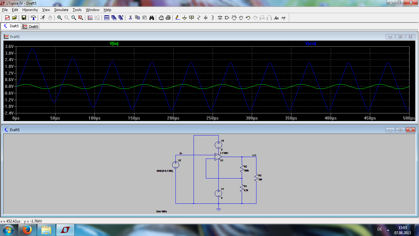

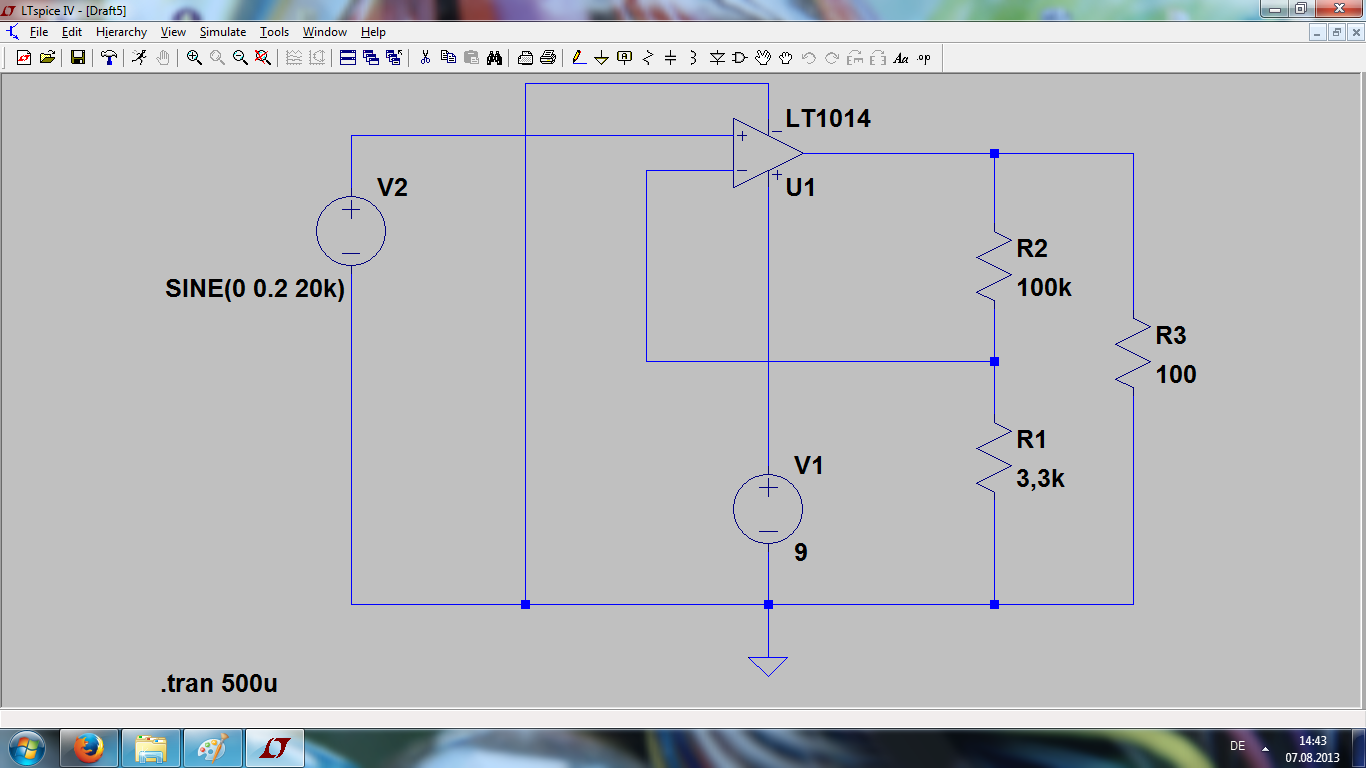

Hallo, ich möchte einen Nichtinvertierender Verstärker mit einem Operationsverstärker simulieren.Es wir nur die positive Halbwelle verstärkt und die negative Halbwelle ist einfach 0V. Wieso??
Ibrahim N. schrieb: > Es wir nur die positive Halbwelle > verstärkt und die negative Halbwelle ist einfach 0V. Wieso?? Der OpAmp hat auch nur eine positive Versorgungsspannung, der "-" Anschluss ist bei Dir an GND. Woher soll er eine negative Spannung am Ausgang herzaubern? Gruß Dietrich
Der tausendste Thread zu dem Thema: Wie soll der OP negative Spannungen verstärkern, wenn er keine negative Betriebsspannung hat? Grundlagen lernen, nicht nur basteln!
Vieleicht deshalb, weil Du den OpAmp nur mit einer Positiven Spannung versorgst ? Der kann sich die Negative Spannung nicht selbst erzeugen.
Hi, es gibt auch eine neumodische single-supply Lösung. Grüße

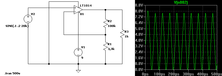

die verstärkung ist auf 30 eingestellt, das passiert immer noch nicht,auch mit neagativen spannung am op. Die Ausgangsspannung muss eine Amplitude von 6 V haben und aus sinusförmig.
Klar, bei 20kHz und einer Slew Rate von 0,2 bis 0,4 V/µs. Da wird wie gesehen ein schönes Dreieck draus GRUNDLAGEN! DATENBLATT!
