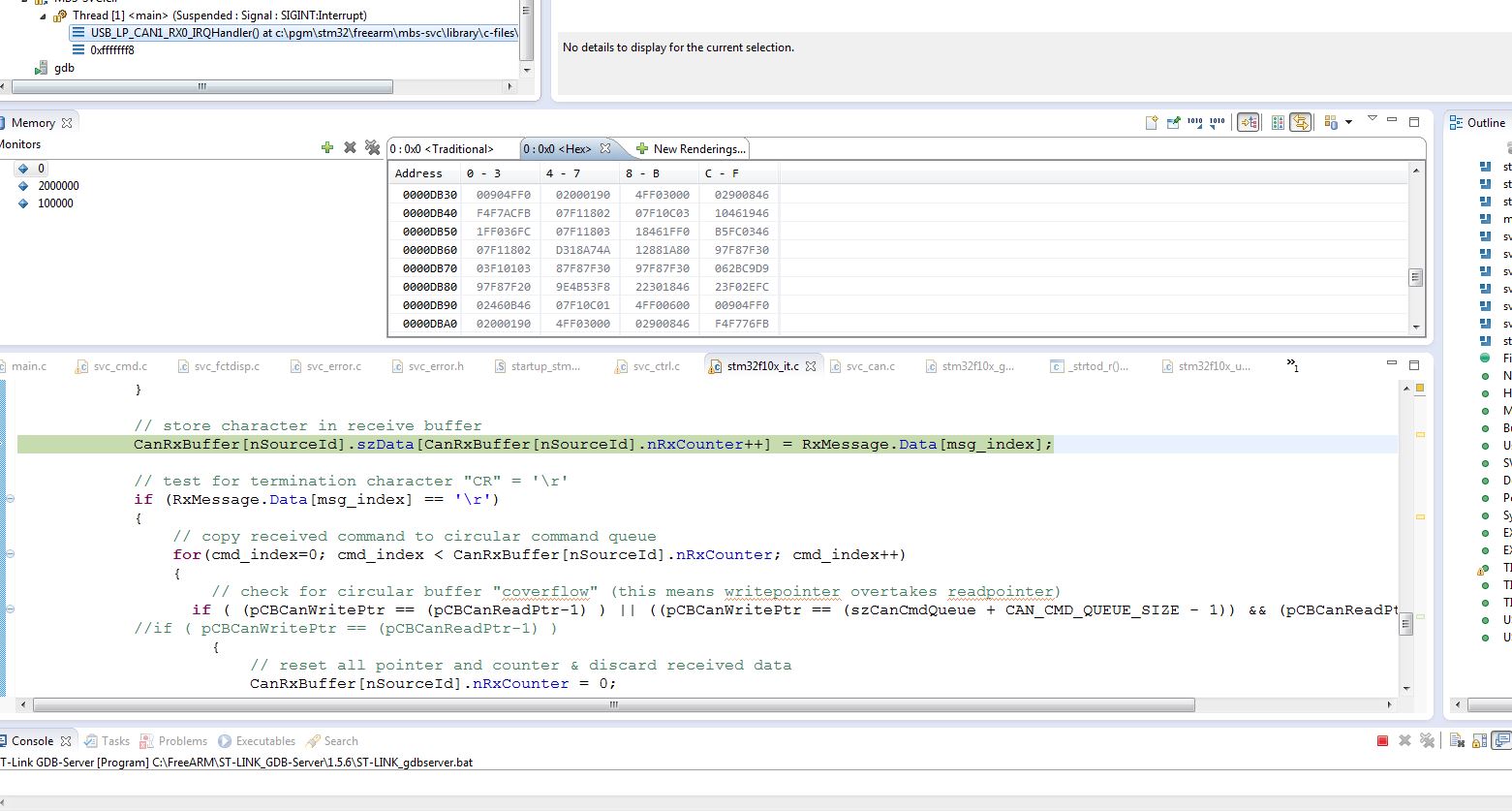

Nun würde ich mir gerne im Ram die Speicherzelle beim Schreiben des
Eintrags ansehen um später zu überwachen wann die Zelle wieder auf 0
gesetzt wird.
Wie könnte ich hier vorgehen um herauszufinden und durch wen die Zelle
fälschlicherweise zurückgesetzt wird? Wie kann ich mir den RAM anzeigen
lassen?

Allerdings bleibt mir noch ein Problem dass ich trotz div. Anleitungen
im Netz nicht lösen kann:
Was funktioniert:
Ich kann an einer Speicheradresse direkt einen Watchpoint setzen.
Was nicht funktioniert:
Es ist nicht möglich anhand einer Variable den Watchpoint zu setzen, das
ist immer ausgegraut. Außerdem sehe ich zumindest schon Inhalte in den
Speicherzellen. Leider aber kann ich keine Veränderung der Inhalte
feststellen, immer wenn also der µC läuft (debug, run) und ich später
das debuggen pausiere zeigt es den exakten Inhalt der Speicherzellen an.
Was ist hier noch zu beachten?
Dadurch dass bei einer Variable es nicht funktioniert den Watchpoint zu
setzen fehlt mir zusätzlich natürlich die Verbindung zwischen Variable
und Speicherzelle, weiß also nicht in welcher Zelle ich den Watchpoint
setzen muss.
... zusätzlich kommt natürlich dazu dass sich die Memoryeinträge, warum
auch immer, nicht verändern.
Könnte mir hierbei jemand helfen?

Gast #3272843
So, also falls jemand ähnliche Probleme hat hier mal ein Update:
Wenn ich eine Variable markiere und unter "Run" versuche einen
Watchpoint zu setzen ist dieser Button nach wie vor ausgegraut.
Allerdings wenn ich im Memory Fenster rechts klicke ist es möglich auf
eine markierte Speicherzelle einen Watchpoint zu setzen.
Füge ich dann im Dialog unter "Expression to watch" anstatt der
Speicheradresse den Variablennamen ein, funktioniert der Mechanismus
immer dass je nach Aktion (Schreiben/Lesen) an den Punkt gesprungen wird
wo das auftritt. (auch nur bei manchen Variablen obwohl alle global sind
mit denen ich das getestet hab)
Leider werden im Memory Fenster die Einträge immer noch nicht
aktualisiert, sprich, es werden zu Anfang Daten geladen aber nicht mehr
"aktualisiert"
Ein genaues Betrachten wann eine spezielle Speicherzelle verwendet wird
ist also immer noch nicht möglich
