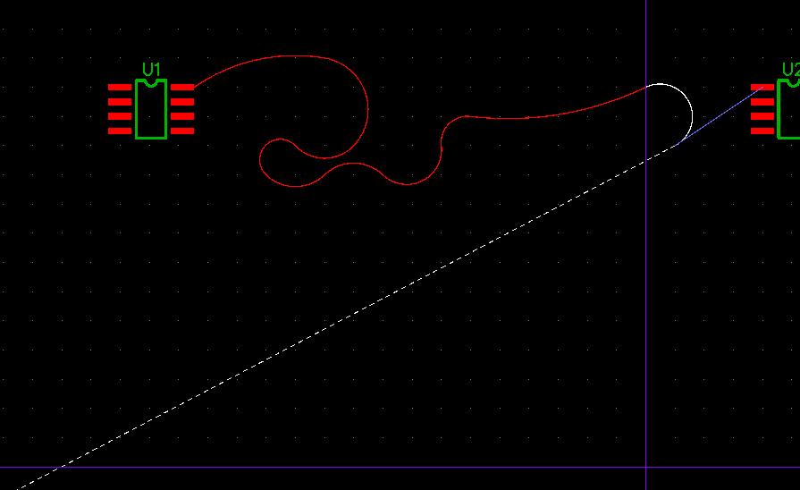

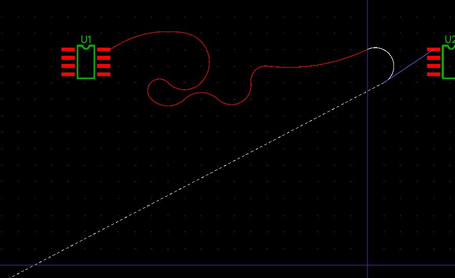

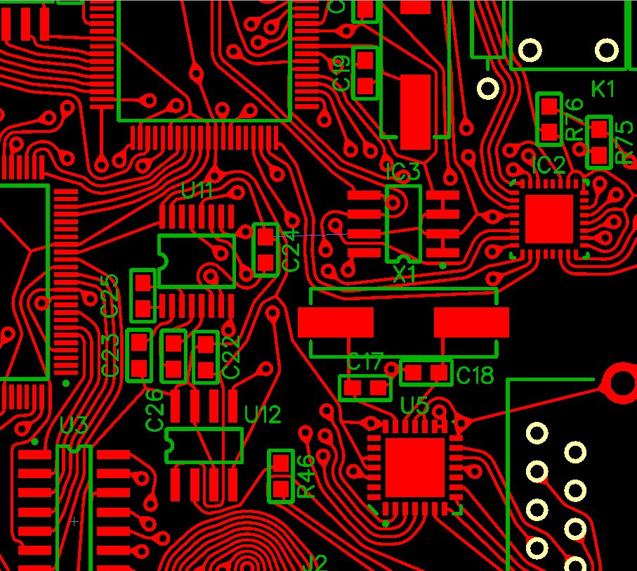

In Diptrace geht sowas sehr einfach mit Route Mode (M) "Arcs/Curves" siehe Bilder. (Teardrops werden derzeit allerdings noch nicht unterstützt; die sind manuell erstellt)
Ja genau sowas soll es werden... Bin aber aus beruflichen Gründen Altium gewohnt.

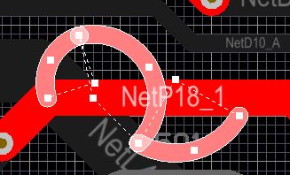

Martin schrieb: > Das hilft mir leider nicht wirklich weiter wenn ich die Leiterbahn z.B > in leichten Schlangenlinien verlegen will. Leiterzüge sind nichts anderes als Linien. Du kannst also jederzeit auch "Place/Arc" auf dem jeweiligen Layer machen (Siehe Anhang). Achtung: Offene Enden wird der DRC beanstanden. rgds

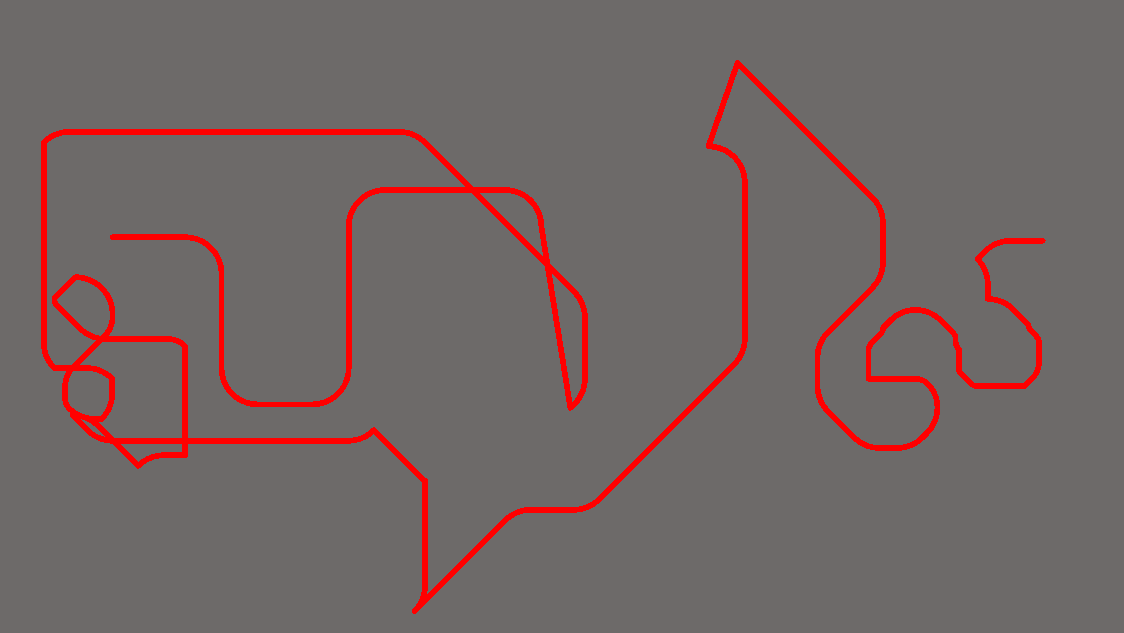

Peter schrieb: > Echt jetzt? Ich fand da aber PADS garnicht besser ... Ich auch nicht, ich komme auch von Pads und muss sagen, Altium ist nicht schlechter. es gibt dinge die kann Pads besser, und es gibt dinge, die kann Altium besser. unterm Strich sehe ich sie auf einer Ebene mit leichtem Vorsprung für Altium begründet auf 2 Dingen: erstens der Preis. Altium kostet nur einen Bruchteil von Pads, zweitens: die Abstürze. Zwar stürzt auch Altium immer mal wieder ab (tendenziell sogar häufiger als Pads), aber ich konnte bisher immer den Arbeitsstand noch speichern. Bei Pads war immer wieder mal mittendrin Ruhe. Wenn man eine komplexe Baugruppe geroutet hat und nicht immer Zwischengespeichert führte das immer wieder zu verbalen Ausbrüchen. Aber meinem Chef mit Expedition ging es nicht viel besser :) Was den TO angeht: solange mit Shift plus Leertaste durch die Routingmodi hangeln bis man die Bögen, sozusagen, raus hat.

> Was den TO angeht: solange mit Shift plus Leertaste durch die > Routingmodi hangeln bis man die Bögen, sozusagen, raus hat. Ich möchte ergänzen, dass ggf. "restrict to 90/45°" in den "Interactive Routing" Optionen zu deaktivieren ist. Ralf

das sind dann aber Mäander, welche auch mit 45° Ecken problemlos realisierbar sind. Ich habe bisher nur ein einziges mal Bögen gebraucht: auf einer entsprechend gewundenen Flex Platine. Aber evtl ist es für ihn Ästhetisch ansprechender Bögen statt Ecken zu nutzen. In dem Fall geht es ganz normal als Routingmodus, frei in Winkel und Radius.
Beim neuen Altium Designer 13 geht das, erreicht man da über Shift + Leertaste

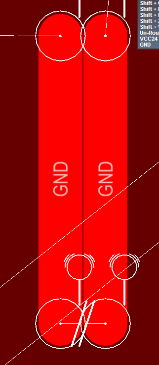

Christian B. schrieb: > Peter schrieb: >> Echt jetzt? Ich fand da aber PADS garnicht besser ... > > Ich auch nicht, ich komme auch von Pads und muss sagen, Altium ist nicht > schlechter. es gibt dinge die kann Pads besser, und es gibt dinge, die > kann Altium besser. unterm Strich sehe ich sie auf einer Ebene mit > leichtem Vorsprung für Altium begründet auf 2 Dingen: > > erstens der Preis. Altium kostet nur einen Bruchteil von Pads, > zweitens: die Abstürze. Zwar stürzt auch Altium immer mal wieder ab > (tendenziell sogar häufiger als Pads), aber ich konnte bisher immer den > Arbeitsstand noch speichern. Bei Pads war immer wieder mal mittendrin > Ruhe. Wenn man eine komplexe Baugruppe geroutet hat und nicht immer > Zwischengespeichert führte das immer wieder zu verbalen Ausbrüchen. Aber > meinem Chef mit Expedition ging es nicht viel besser :) Ich komme von Allegro und muss ehrlich sagen, das einzige, was Altium besser kann, ist Via Stitching und das Smart PDF. Ansonsten ist Allegro meilenweit voraus. Am besten an Altium finde ich, dass man fertigungsfeindlich arbeiten kann, ohne jemals einen DRC-Fehler dazu zu erzeugen. Anbei zur Verdeutlichung zwei Leiterzüge mit 25µm Abstand. Diese Anordnung löst keinen DRC-Fehler wegen Clearance-Unterschreitung aus... Same-Net-Clearance ist eine absolut nicht zu gebrauchende Regel, weil sinnigerweise auch Leiterzüge, die Pads kontaktieren, Fehler erzeugen. Das widerum folgt aus der völlig sinnlosen und unnötigen Vereinfachung, dass Pads keinen logischen "Kontaktierungspunkt" in der Mitte haben...
