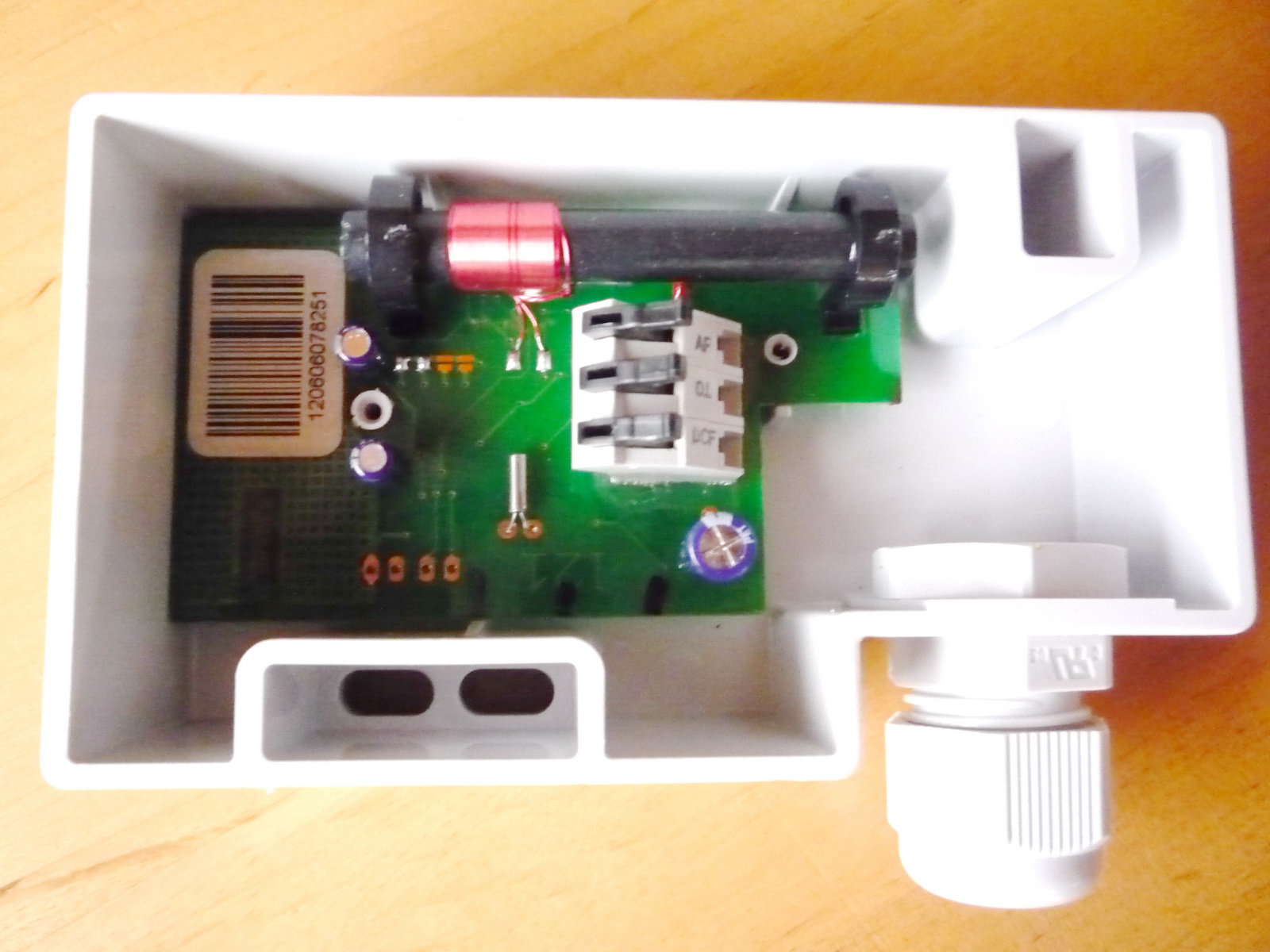

Habe habe heute mal so ein Teil bekommen. Hat jemand schon sowas im Einsatz ? Folgende Angaben hab ich noch vom Gehäuse 721103 KTS 582658 ablesen könnnen

Bist du sicher, daß dies DCF ist und nicht für das Ein/Ausschalten der Nachtspeicher/... oder Einspeisungen ist deren Steuersequenzen über Kurzwelle gegeben werden.
Sicher bin ich garnicht, habe von meinem Freund bekommen, nach seiner Aussage, sollte ein DCF Empfänger sein. Mehr Infos habe ich leider nicht zu diesem Teil
Such mal nach Vaillant 9535, ist Außenfühler und DCF.
Acha..schon mal etwas..aber leider nix Schaltplan..

chris schrieb: > Bist du sicher, daß dies DCF ist und nicht für das Ein/Ausschalten der > Nachtspeicher/... oder Einspeisungen ist deren Steuersequenzen über > Kurzwelle gegeben werden. Das ist definitiv ein DCF Modul. Erfahrung habe ich insoweit, dass ich eine Vaillant Heizung und eben auch jenes DCF Modul habe. Allerdings wird daran nicht herungefummelt, da es sich noch im Einsatz befindet (und dies hoffentlich noch einige Jährchen).
Ich kann dir verraten, dass die Aufschrift "AF" auf dem Klemmblock für Aussenfühler steht, der Mittlere ist der "gemeinsame" für DCF und AF...
Mit Wieviel Volt muss das Ding versorgt werden ?
Hallo, Anscheinend wird DCF als Versorgungs- und Signalleitung verwendet. http://www.edaboard.de/funktionsweise-vrc-dcf-box-von-vaillant-t17715.html Danach wird das Modul mit 5V versorgt und zieht diese Leitung auf ca. 2V herab, wenn ein DCF-Signal kommt. Zitat von Bernd Laengerich: "Stromschnittstelle. Da liegt das DCF Rohsignal mit den 100/200ms-Impulsen an. Die Spannung sinkt bei den Impulsen auf etwa 2,5-3V ab (nur analoges Meßeisen an die beiden Strippen gehalten, war für das Scope tragen zu faul). Mit einem Widerling ausprobiert passiert das bei etwa 1kOhm, also rund 3mA Stromfluss. "
Peter Dannegger schrieb: > Zeig mal die Unterseite der Platine. Mach morgen Nachmittag wenn ich in der Werkstatt bin.Fast aber kein DCF Empfang dort. Wo was anschliessen, messen ?
Thomas der Bastler schrieb: > Peter Dannegger schrieb: >> Zeig mal die Unterseite der Platine. > > Mach morgen Nachmittag wenn ich in der Werkstatt bin.Fast aber kein DCF > Empfang dort. > > Wo was anschliessen, messen ? Siehe meinen vorherigen Post (nach Peter Danneggers Frage nach der Platinenunterseite). "Anscheinend wird DCF als Versorgungs- und Signalleitung verwendet."
