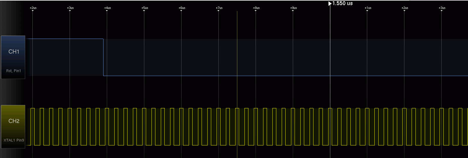

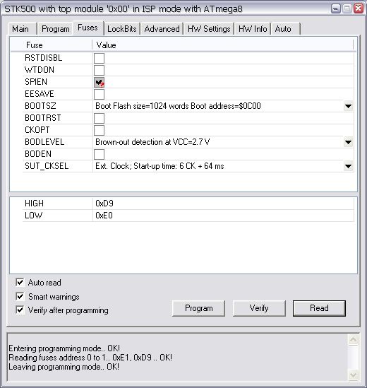

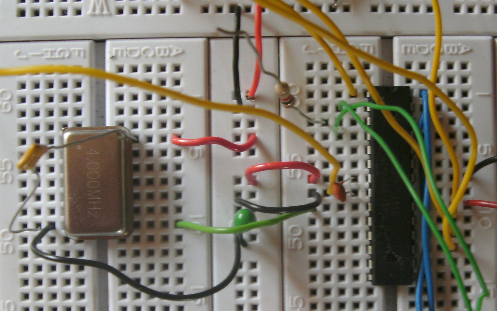

Hallo Experten, ich schaffe es nicht, einen Atmega8 auf externen Takt umzustellen. Den Aufbau sieht man oben im Bild, die gelben Kabel sind vom Programmer, rot ist + und schwarz ist gnd. Ich hab das Atmel-Studio 4 benutzt und die Fuses so, wie im 2. Bild gesetzt. Sie werden automatisch vorher ausgelesen und ich hab nur SUT_CKSEL umgestellt. Und jetzt geht gar nichts mehr. Der Programmer kann gar nicht mehr in den Programmiermodus wechseln. So hab ich schon 2 Amega8 "verbraten", der Screenshot ist von einem dritten, meinem letzten funktionierenden. Der Takt liegt auch wirklich an Pin 9 an, hab ich mit einem Ikalogig-Analyser nachgeschaut. (Bild 3) Wo kann ich denn jetzt noch suchen???
Thomas H. schrieb: > Der Takt liegt auch wirklich an Pin 9 an, hab ich mit einem > Ikalogig-Analyser nachgeschaut. (Bild 3) Und warum geht Pin 1 (/Reset) auf 0? Das ist der Reset-Zustand, da kann nichts laufen. Was ist an Pin 1 angeschlossen? Geht die Versorgungsspannung nach Anschwingen des Ozillators in die Knie und Brown-Out spricht an? Gruß Dietrich
Mit welcher Frequenz arbeitet der ISP? ==> siehe STK500 [Main]-Tab Die ISP-Frequenz darf nicht höher sein als 1/4 der F_CPU. Setze mal die Frequenz auf einen tiefen Wert, z.B. 100kHz oder sogar nur 4 kHz
...und prüfe nochmals, ob der Oszillator-Clock wirklich am richtigen Pin angeshlossen ist: Pin9 - XTAL1 - PB6
Hallo, der Reset geht auf low, weil ich den Anfang eines Programmiervorgangs aufgenommen habe. Der ISP läuft mit 57.60KHz. Mit 4kHz hab ichs auch schon probiert. Es geht immer noch nichts :-(

Hi >Also ich gehe davon aus, dass der TO einen Quarzoszillator und nicht >bloss einen Quarz angeschlossen hat. Das ist ja wohl laut und deutlich auf dem Bild im Eröffnungspost zu erkennen. MfG Spess
> Das ist ja wohl laut und deutlich auf dem Bild im Eröffnungspost zu > erkennen. Dazu schreibt der TO: > der Screenshot ist von einem dritten, meinem letzten funktionierenden. Also der Programmer kommt nicht mehr in den Programmier-Modus. Und genau das ist im Bild nicht zu sehen. Mannohmann, erst lesen, dann posten!
Messe mal direkt an den Beinchen des µC ob da auch der Takt und die entsprechenden Signale ankommen. Vieleicht ist es ein Kontaktproblem des Steckbretts.

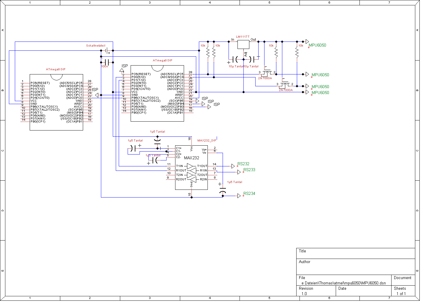

Oder ein Schema wäre auch mal was: - Wie ist der ISP angeschlossen? - GND und Vcc Verbindungen? - Reset mit PullUp? - Stützkondensatoren?
> Nimm mal den "noch heilen" Atmega und schreib da ein Toggle-Programm > rein: OK, hab ich gemacht, geht aber auch nicht. Ein Schema hab ich auch gemalt (aktuell mit 2. Atmega als Taktgeber), aber ich glaube, da sind vom Abmalen her mehr Fehler drin, als in der echten Schaltung.
Thomas H. schrieb: > Ein Schema hab ich auch gemalt Da fehlt der Ziehwiderstand am /Reset-Eingang! Gruß Dietrich

Thomas H. schrieb: > Der Takt liegt auch wirklich an Pin 9 an, hab ich mit einem > Ikalogig-Analyser nachgeschaut. Hast du wirklich direkt am Pin 9 gemessen oder zum Messen bloß irgendwo einen Draht ins Breadboard gesteckt? Weil: eigentlich hast du alles richtig gemacht, jedenfalls kann ich weder im fotografierten Aufbau noch bei den Fuses einen Fehler entdecken und auch der Oszillator liefert ja offensichtlich einen Takt: Kurz: eigentlich müßte es laufen. Die einzige Erklärung, die mir einfällt, ist halt, daß der Takt zwar vorhanden ist, den Pin 9 aber nicht wirklich erreicht.
c-hater schrieb: > Die einzige Erklärung, die mir einfällt, ist halt, daß der Takt zwar > vorhanden ist, den Pin 9 aber nicht wirklich erreicht. Woher soll der Takt auch kommen? Wenn AVCC nicht beschaltet ist, dürfte auf PortC tiefer Friede herrschen. Der Kondensator über VCC sieht eher nach 100pF aus, da würde ich noch mal einen Blick drauf werfen und außerdem jedem Prozessor seinen eigenen spendieren. Und der Max232 ist auch noch mehr als spärlich beschaltet: kein Kondensator an Pin2, Kondensator an Pin6 verpolt.
Wolfgang schrieb: > Wenn AVCC nicht beschaltet ist, dürfte auf PortC tiefer Friede herrschen. du faselt wirr! Schau mal wofür AVCC gebraucht wird!
c-hater schrieb: > Thomas H. schrieb: > >> Der Takt liegt auch wirklich an Pin 9 an, hab ich mit einem >> Ikalogig-Analyser nachgeschaut. > > Hast du wirklich direkt am Pin 9 gemessen oder zum Messen bloß > irgendwo einen Draht ins Breadboard gesteckt? > > Jetzt hab ichs nochmal gemessen, direkt Kabel an Pin9 drangehalten. Jetzt wieder mit dem Oszillator. Takt kommt an. Der Chip ist wohl echt hinüber. Ich hätte noch ein paar ATinys rumliegen. Wenn ich ein gutes Screencapture-Programm wüsste, könnte ich ja ein Splatter-Video machen, wo man sieht, wie der Atmega stirbt, wenn man die Fuses umstellt.

> > Und der Max232 ist auch noch mehr als spärlich beschaltet: kein > Kondensator an Pin2, Kondensator an Pin6 verpolt. Stimmt. Ist aber nur falsch abgemalt, in der Schaltung wars richtig. Neues Bild.

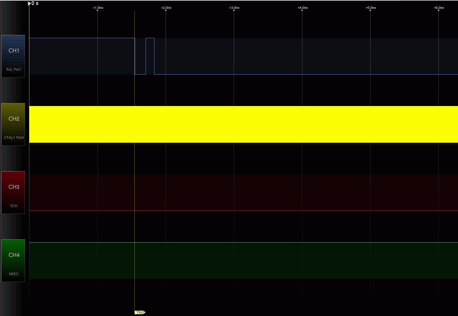

Jetzt würd ich das gerne als erledigt markieren. Wie geht das? Ich hab mich getraut, auch den letzten mir verbliebenen Atmega8 umzufusen und hab davon ein Video gemacht. Er hat überlebt und tut nun, was er erst mal soll (UART geht). Oszillator an Pin9 (bitte nicht weiterstreiten wegen dem fehlenden AVCC im Testaufbau - war ja nur qnd). Nun gehts an die MPU6050, aber da mach ich dann einen anderen Thread auf, wenns nicht klappt. Vielen Dank an alle, für das Verbraten von Hirnschmalz. Thomas
holger schrieb: > Nein geht es eben nicht. Es gab hier schon genug Threads > wo das Gegenteil bewiesen wurde. Ursprünglich war das aber angeschlossen. Und da funktionierte es auch schon nicht. Aber (A)Vcc und GND wird grundsätzlich komplett angeschlossen. Und jeweils mit 100nF versehen. Da wird überhaupt nicht drüber diskutiert. mfg.
Thomas H. schrieb: > Jetzt hab ichs nochmal gemessen, direkt Kabel an Pin9 drangehalten. > Jetzt wieder mit dem Oszillator. Takt kommt an. Der Chip ist wohl echt > hinüber. Dann bleibt als Erklärung noch: Wackelkontakt in der SPI-MOSI-Leitung, d.h.: es wurde irgendwelcher Müll in die Fuses geschrieben, nicht das, was beabsichtigt war. Wiederbelebung per HV-Programming möglich. Alternativ: Durchtesten aller möglichen Taktquellen, bis die gefunden ist, auf die du das Ding ungewollt programmiert hast. Bei genauerer Betrachtung ist das garnicht so viel, was da durchprobiert werden muß, die meisten Clockoptionen beziehen sich ja auf nur das "Startverhalten" und mit einem Oszi kann man auch leicht feststellen, ob durch XTAL2 ein externer Schwinger angeregt werden soll, womit sich der Suchbaum sehr schnell erstmal in zwei Hälften zerlegen läßt.
