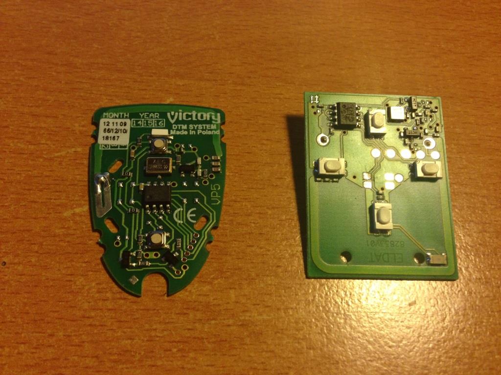

Hallo, Ich habe mir vor einigen Tagen einen neuen Handsender für mein Garagentor gekauft alter Handsender: http://www.ebay.de/itm/4-channel-Normstahl-EA433-4K-remote-control-rolling-code-frequency-433-92-MHz-/111078326812?pt=LH_DefaultDomain_3&hash=item19dcc8c21c Neuer Handsender: http://www.ebay.de/itm/Handsender-433MHz-2-Kanal-VICTORY-Metall-Design-Keeloq-DTM-ZSP-Torantrieb-/290870785431?pt=Tore&hash=item43b93ff597 Leider kann ich den neuen Handsender trotz gleicher Quartzleistung nicht einprogrammieren... (beides Keeloq 433,92MhZ) liegt es an dem verbauten IC? oder an der Spannung? der alte sender läuft mit 3V der neue mit 6V (2 CR2032 Batterien) Quartz in der alten fernbedienung: EPCOS R920 In der neuen: AEC SRM 433,92 MfG

Hier nochmal die bilder: Links ist die Platine des Neuen Handsenders Quartz in der alten fernbedienung: EPCOS R920 In der neuen: AEC SRM 433,92 IC der alten fernbedienung unlesbar! (das einzige das man lesen kann ist V12) (der rest ist unter der lupe gesehen verwischt!)
Und nein, Kein 12v Alte FB 3V 1xCR2032 Neue FB 6V 2xCR2032

Hallo, bin selbst in der Entwicklung mit Nutzung von Keeloq beschäftigt. Es gibt da so ein Projekt, von einer deutschen Universität wo glaube war in einer Abschlussarbeit ein Codeknacker implementiert wurde. Ansonsten APP Notes von Microchip lesen ;) Man kann auch versuchen den Controller Speicher oder EEPROM Speicher falls ein externes verbaut ist auszulesen und dadurch Rückschlüsse zu ziehen. Allerdings sollte der Speicher in der Regel geschützt sein. Ansonsten kann man versuchen im Netz den Hersteller Schlüssel zu finden und diesen einprogrammieren.

Was für ein IC ist denn auf der neuen und wenn man bei Microchip ins Keeloq Sortiment schaut was ICs anbelangt, findet man nicht so viele, dass man nicht dahinterkommen könnte welcher da nun verbaut ist. 12V M(Microchip)RT lese ich beim alten IC. Mein Tipp: Pin: 1. Schalter für Mode 1 2. S.. 2 3. S.. 3 4. Interface Pin 1 5. GND 6. PWM/Programming 7. Interface Pin 0 8. Vcc so, jetzt aber ins Bett

Sebastian schrieb: > Meine Meinung: Der Sender spricht spanisch weil die XX IC verbaut wurde > (und evtl. noch ein paar andere Teile, > wenn ich aber den XX IC durch den YY IC tausche kann der Sender > französisch! Das ist im Prinzip richtig. Aber jetzt kommt das "und evtl. noch ein paar andere Teile". Um das beurteilen zu können, brauchst Du die kompletten Schaltungen. Und dann sind wir ja schon fast bei dem, was ich schon sagte: - Schaltplan des alten Senders aufnehmen - Leiterplatte im Layout des neuen entwickeln - Bauteile des alten auf die neue LP löten Sebastian schrieb: > Ich habe bis jetzt so eine Platine mit einem PC verglichen! > -Die Hellgrünen streifen sind "Kabel" > Und wenn ich die Leistung ändern will tausche ich die Festplatte (IC) > oder den CPU... Beim PC hast Du den Vorteil, dass es standardisierte Schnittstellen gibt, sodass Du (leichter) eine Komponente gegen eine andere austauschen kannst (bei eine CPU ist das schon schwieriger: da gibt es viele verschiedene sog. "Sockel"). > Aber wenn die Linien auch was damit zu tun haben dann kann man die ganze > sache vergessen! Die "Linien" sind die Verbindungen zwischen den Bauteilen. Welche und wieviele Bauteile Du brauchst und wer mit wem verbunden werden muss ist (sehr wahrscheinlich) bei beiden Geräten unterschiedlich. Da gibt es (üblicherweise) keine Standards. Um zu wissen ob es reicht z.B. nur das IC auszutauschen, brauchst Du zumindest die Schaltung beider Geräte. Der Anfang wäre also, sich mal die Mühe zu machen, die Schaltung aufzunehmen: Bauteile identifizieren, Verbindungen verfolgen und das Ganze geordnet aufschreiben. Gruß Dietrich
die erste richtige Hilfe, danke Dietrich! Das heiss jetzt im Klartext, der IC braucht bestimmte "andere" bauteile um einen Code zu erzeugen und ihn mithilfe der Sendediode an den empfänger zu senden?! mehr wollte ich nicht wissen! MfG
Sebastian schrieb: > und ihn mithilfe der Sendediode an den empfänger zu senden?! Nur zu Ergänzung: da gibt es keine "Sendediode" (so wie bei Infrarotfernsteuerungen) sondern das ist ein "richtiger" Sender, der mit Hochfrequenz auf 433,92 MHz sendet (wie ein Rundfunksender, nur mit sehr wenig Leistung und Reichweite). Daher sprach ich auch von einer Antenne, die üblicherweise auf der Leiterplatte mit Leiterbahnen der passenden Geometrie realisiert wird. Gruß Dietrich

Hallo, hier ist die Lösung zuekennen. Das sende Paket des neuen Senders ist ein anderes als das was die Steuerung in der Garage erwartet. Nur das ist das Problem. Ein falscher Kodier IC. Nur der Austasch auf den Alten IC wird warschheinlich nicht funktionieren, wenn noch andere Funktionen vom neuen IC übernommen sind. Ich hoffe das ist gut genug erklärt. Sonst melde dich noch mal. S. unten MFG nooli Einhell Garagentorsteuerung Decoder Probleme Norbert Olinger 21 06.02.2014 21:40
