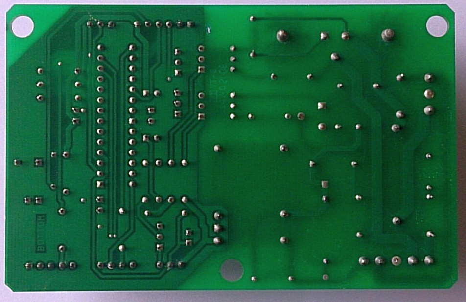

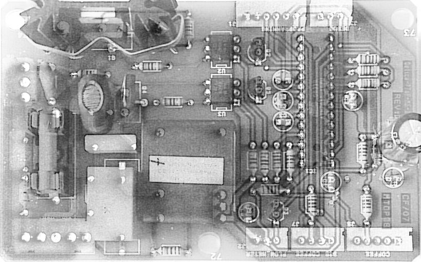

hallo ich habe einen delicio / delicia kaffeee Maschine zerlegt und eine schönes Controller board mit einem atmega8 gefunden. netter weise sind da u.a. ein isp Stecker drauf ==> das baord kann vermutlich easy umprogrammiert werden. enthält - ein 230V Netzteil - 2 230v triac mit optokoppler - atmega8 16pu habe schon mal die anschlüsse für den isp stecker ge-reverst :-) pin atmega pin 10 pin isp 1 + 2 + 2 1 5 reset 3 19 7 sck 4 18 5 miso 5 17 1 mosi 6 7 4,6,8,10 gnd - kennt jemand andere kaffeeemaschienen die das board auch verbaut haben ? - ideeen was man damit machen kann ? - sobald ich zeit finde werde ich ein schema devon reversen und hier posten .. falls überhaupt jemand interesse bekundet. es lebe der schrott :-)
Du hättest ja mal edn Schaltplan abzeichnen können, dann wüsste man, ab man mit dem Board was anfangen kann. Sieht nach 2 mit Optokoppler geschalteten TRIAC Kanälen aus und einer merkwürdigen Art der Netztrennung, wohl kein Kondensatornetzteil trotz des grossen grauen Folienkondensators, und kein Trafo trotz des grossen schwarzen Blocks. Hmm.
Bin relativ sicher, daß der Atmega gegen auslesen geschützt ist...

MaWin schrieb: > und kein Trafo trotz des > grossen schwarzen Blocks. Hmm. Ich denke schon, dass das ein Trafo ist. Habe mal Ober- und Unterseite übereinander gelegt. Sieht mir danach aus, als wären die oberen Pins des Trafos nur Stützpins, die unteren dagegen die eigentlichen Anschlüsse.
Mir fehlt nach wie vor der Gleichrichter.
Kann ja nicht so schwer sein, bei der Handvoll Bauteile die Schaltung zu
erfassen. Leider kann ich auf deinem Bild nicht genau genug sehen.
MaWin schrieb: > Mir fehlt nach wie vor der Gleichrichter. Das ist natürlich wahr. Vielleicht ist das ja dann ein DC-DC-Wandler als fertige Baugruppe? > Leider kann ich auf deinem Bild nicht genau genug sehen. Mehr gaben die Fotos ohne aufwändige Nachbearbeitung leider nicht her.
Das wird ja vielelicht draufstehen, oder man könnte messen, aber das
kannst alles nur du tun.
Jörg Wunsch schrieb: > MaWin schrieb: > >> Mir fehlt nach wie vor der Gleichrichter. > > Das ist natürlich wahr. ATMega8 Pin 7 (VCC) verfolgen: Einweggleichrichtung.
MaWin schrieb: > aber das kannst alles nur du tun. Nein, ich habe die Platine nicht, das verwechselst du. ;-) Ich habe nur obige Fotos übereinander gelegt.

Jörg Wunsch schrieb: > Vielleicht ist das ja dann ein DC-DC-Wandler als fertige Baugruppe? Nö, das ist ein komplettes Schaltnetzteil, könnte z.B. von Traco sein.
hinz schrieb: > Nö, das ist ein komplettes Schaltnetzteil, könnte z.B. von Traco sein. Ja, sowas meinte ich eigentlich. DC-DC-Wandler war natürlich Quatsch.
welch luxus :-) der schwarze klotz ist ein AC/DC netzteil http://www.mouser.com/ds/2/49/BPS-1-DS-01262011-3263.pdf
