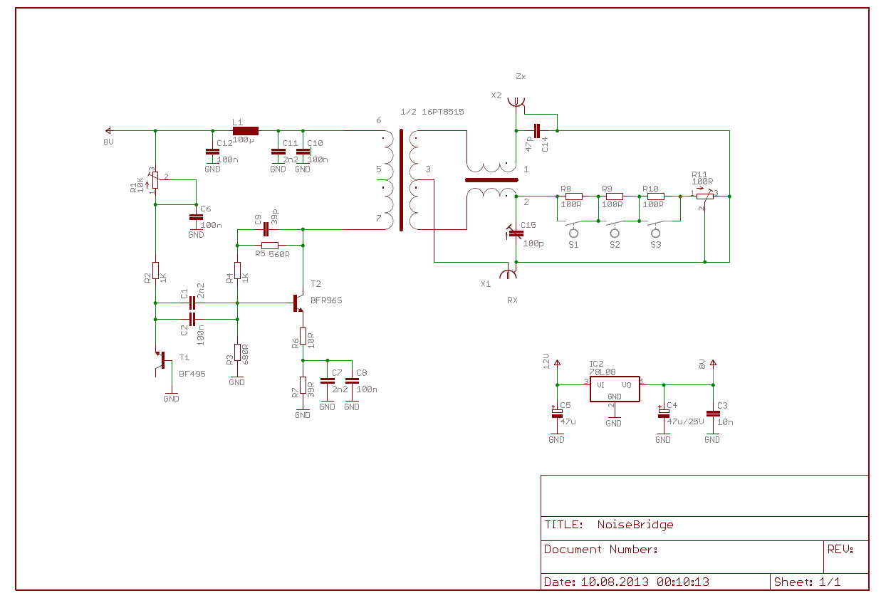

Mir fiel eine alte PCI-LAN Karte in die Hand...
10/100 T Base. Darauf sind diese Übertrager...
16PT8515 in meinem Fall.
Ich habe jetzt probiert aber keine Erfahrungswerte.
Das Ding rauscht schön bis 150 MHz, dann ist der Übertrager wohl das
Limit.
Zwischen 50 KHz und 30 MHz produziert es S9+20 dB.
Im Minimum geht das Rauschen um ~ 60 dB zurück.
Ist das OK, gut oder sind die üblichen Brücken besser ?

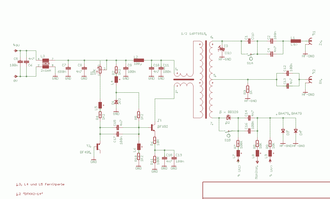

Ich habe ein Dutzend Transen als Rauschdioden probiert:
BFR96S sehr wenig
BFW92 etwas
BCs nur NF
BFs fg <= 300MHz OK
BF495 war am berauschensten.
Warum hat "Frank" GHz Transen zum Rauschen und "NF"-Typen als Verstärker
Werner

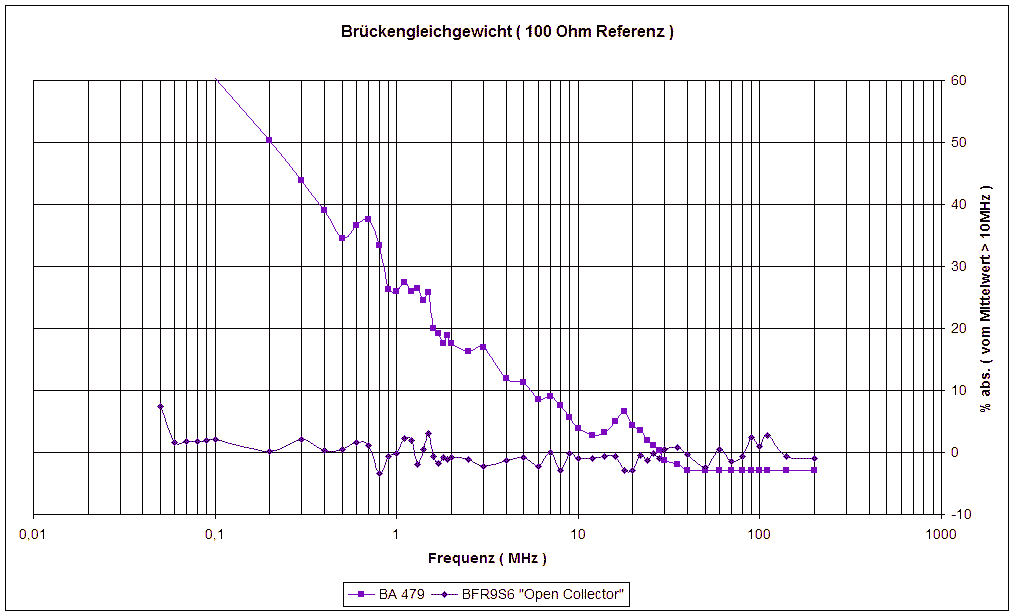

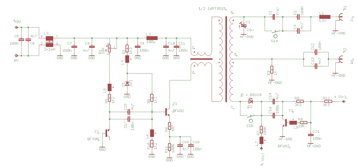

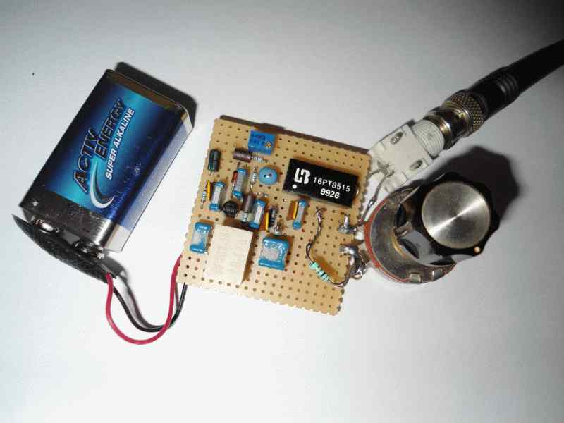

Trial and error
Den ersten Versuchsaufbau habe ich verworfen...
1, der hohe Ruhestrom des Verstärkers ( 36mA ) scheint den Kern des
Übertragers zu sättigen.
2. der hohe Strom saugt einen 9 Volt Block in null Komma nix leer.
3. Betrieb mit externer Stromversorgung geht kaum, "common mode" koppelt
ungeniert über die Zuleitung
Batteriefreundlicher ist Nr.2 ( 7-8mA )
Die Rauschleistung ist viel höher ( + 20-30 dB )
Der Übertrager wurde umgedreht: "commen mode" nicht rein, anstatt (doch)
raus.
von Werner (Gast)
Marc Oni schrieb:
> Die Brücke funktionierte bis etwa 15 MHz
> gut, was mir damals
macht Mut / Spaß.
Der "Dipp" bis 30 MHz geht so von S 9+ 50 dB gegen NULL.
Ein paar Ohm Ablesegenauigkeit sind wohl drin.
Bei 100 MHz macht die Differenz NUR 35 dB aus und es wären eher 60 Ohm.
Der Prüfling ist "zwei parallele 100 Ohm Widerstände / Kohleschicht"
Der Prüfling ist alles andere als ideal, der Aufbau auch.
Blindwiderstände noch außen vor.
Das Signal geht jenseits von 150 MHz rasch gegen NULL.
Mehr haben die Wickler der Trafos auch nie versprochen.
Dennoch, man kann die Batterie anfassen, ein Steckernetzteil benutzen
ohne auf MW und KW gleich Radio Eriwan zu hören.
Mit etwas Abschirmung eine ganz andere Welt als Modell Nr.1

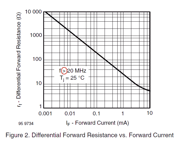

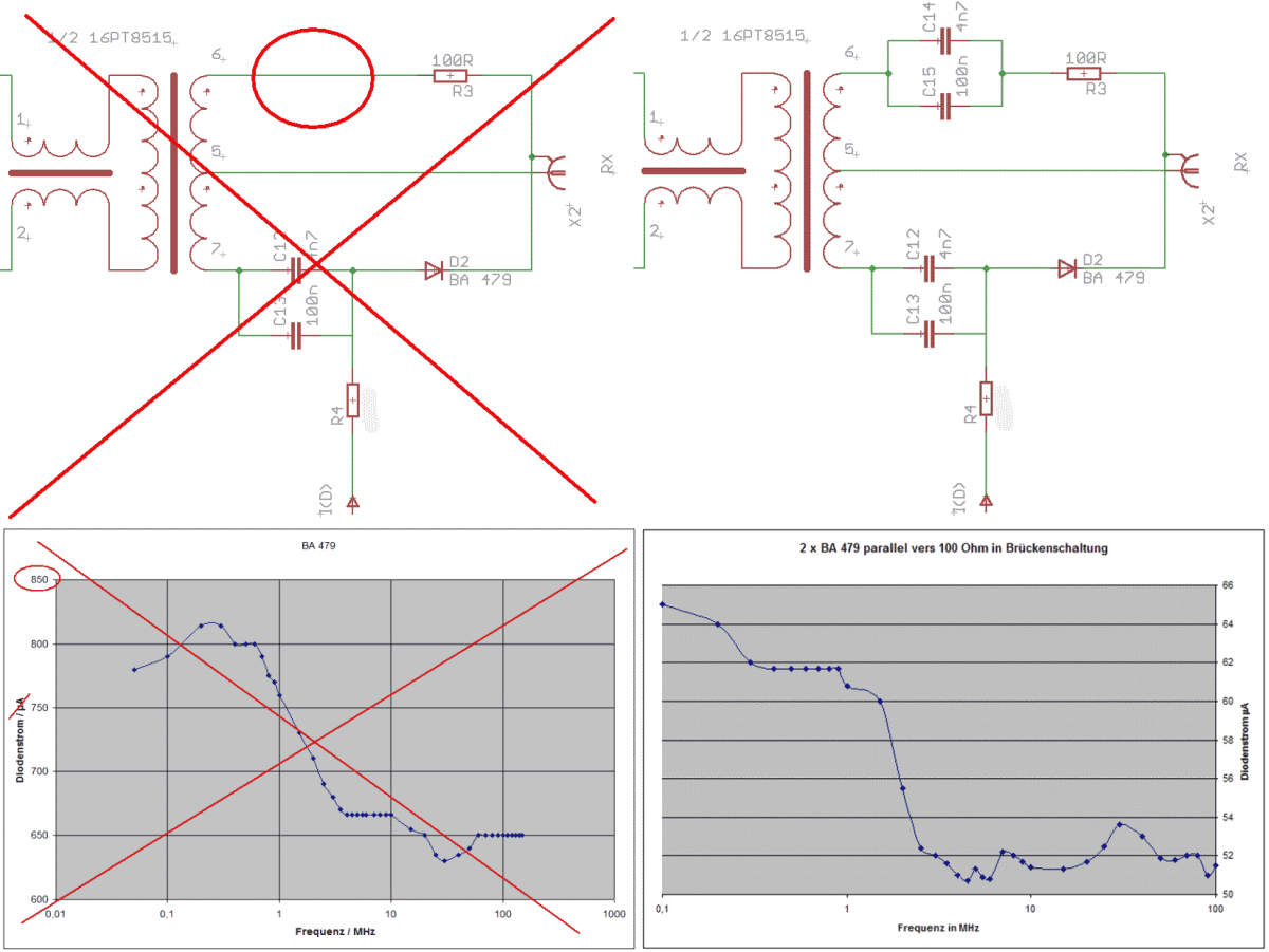

von Werner (Gast)
für einen veränderlichen HF-Widerstand würde ich gerne eine PIN Diode
nehmen.
Die Datenblätter gehen  geben gern ab 10 bis MHz an  los.
Was ist darunter? Ohne es zu probieren, weiß es jemand ?
Kleinstsignale , IM nicht von Interesse...
Werner
von Werner (Gast)
Backslash geht nicht so gut ...
Es sollte heißen:
Datenblätter gehen oft erst ab 10 bis 20 MHz los.
Bzw. : von 10 MHz bis X GHz.
von Werner (Gast)
Marc Oni schrieb:
> als variablen Widerstand
> hatte ich einen mit 250 Ohm auf einem Keramikträger benutzt ( gibt es
> wohl nicht mehr so zu kaufen )
Ausprobiert:
Ein variabler HF-Widerstand der über Strom geregelt wird.
Induktions- und Kapazitätsarm.
Strom proportional zum Widerstand.
Abmessungen und Zuleitungen vernachlässigbar
>> PIN Diode
Das Potentiometer zur Einstellung des Stroms könnte man gerade montieren
wo man wollte. Skala > Amperemeter
Etwas schade, von ~ 4 bis 150 MHz die perfekte Lösung :O)
Ich wollte aber auch "runter"...unter 4 MHz

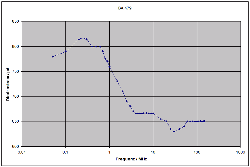

Bei 50 KHz gab es kein richtiges Minimum, die Diode rauscht wohl selbst
auch.
Machen das alle PIN Dioden ?

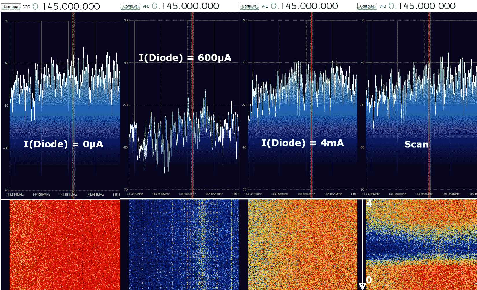

von Werner (Gast)
gestern war nicht mein Tag?
Ich hatte vergessen bzw. verdrängt wie hoch der Blindwiderstand von
104,7nF bei 100 KHz ist ´;O)
Nun will ich die Ehre der PIN Diode retten...
< 100 KHz geht hier nix.
< 2 MHz verhält sie sich unerwartet
>= 2 MHz bis 150 MHz schlägt sie die Potentiometer die ich finden konnte
Ich habe jetzt auch mit dreierlei Amperemeter gemessen.
Den Dezimalpunkt habe ich gestern wohl übersehen.
Es passt so oder so nicht zum Datenblatt ?
Der nötige Strom ist ungleich geringer, oder was ist der "differentielle
vorwärts HF-Widerstand" ?

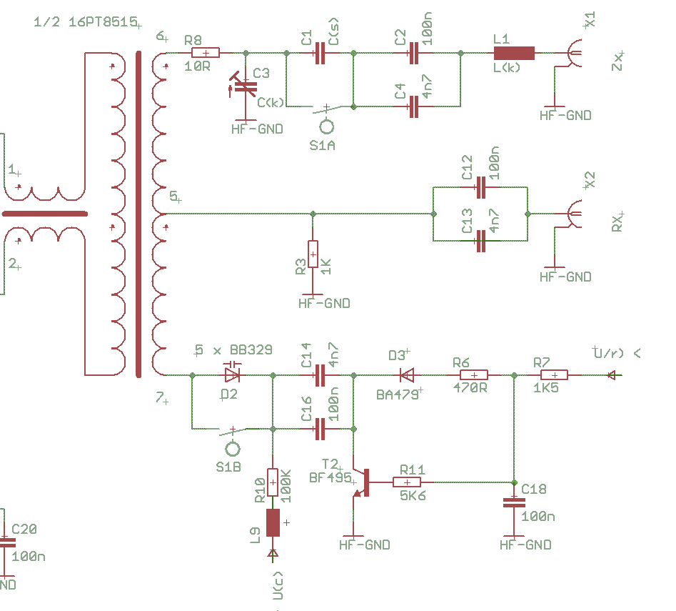

Marc schrieb:
> Was verwendest du als variable Kapazität?
Ich will 5 x BB239 nehmen.
Nun kann man Impedanz ( Serien C ) oder Leitwert ( Parallel C )
Letzteres ist bei hohen Frequenzen ungünstig.
Erstes ist bei tiefen Frequenzen ungünstig.
Ich habe es auf Serien C gemacht und abschaltbar...

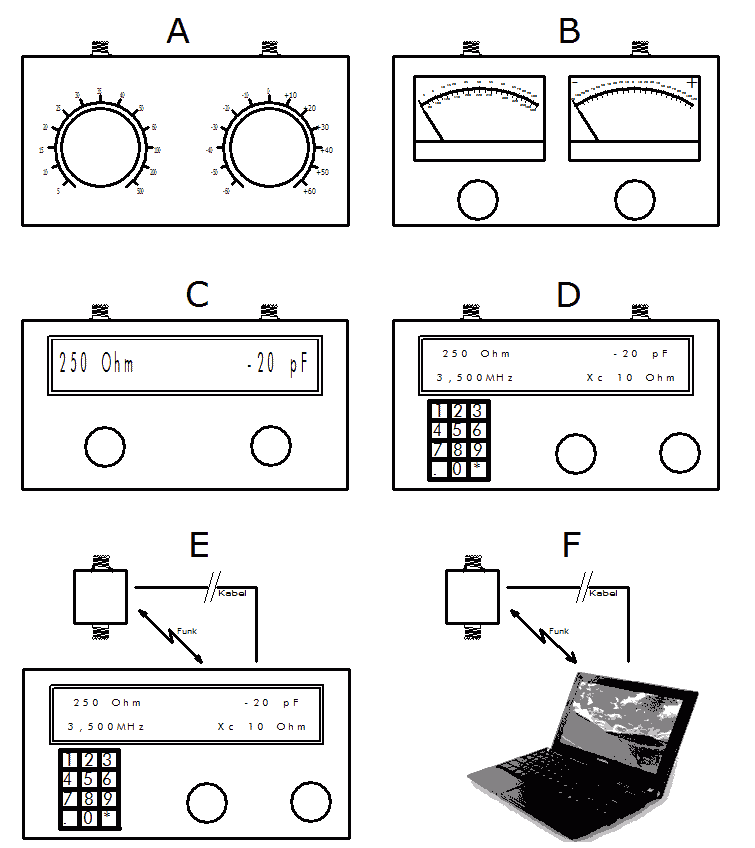

Noch ungetestet.
Das schreit jetzt fast nach einem Mikrokontroller der U(c) und I(r)
misst. Wenn man dem noch die frequenz eintippt ...

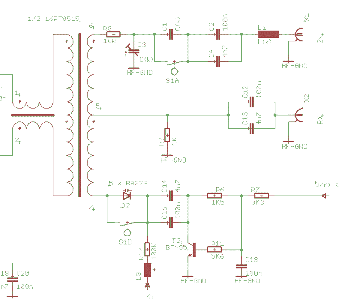

von Werner (Gast)
das sollte noch dran ...
von Marc O. (Firma: REICHL EMVandromed) (guglielmo)
...und zusätzlich eine Sprachausgabe mit Vorschlägen, wie und wo eine
bessere Anpassung zu erreichen sei...:)
Im Ernst: schöne Schaltung, wunderbar amateurmäßiges Vorgehen. Und wenn
du irgendwelche "Kalibriernormale" brauchst, schick' 'ne PN,ich kann dir
welche einmessen.
von Werner (Gast)
Hallo Marc,
meine tägliche Korrektur gib und heute...
Viel Mist gemacht. Gestern war es ein 1 KOhm Widerstand ,,,
Rot und schwarz bei Kerzenlicht. Ja, meine Brille hatte ich heute auch
auf.
Diodenstrom und Widerstand liegen doch nahe am Datenblatt :o)
LW-MW sieht schon etwas anders aus.
Ich habe den Drahtverhau entwirrt, verdrosselt und geschirmt.
Tagsüber und ohne QRN(M) und einem 100 Ohm Widerstand, später mehr...
Gerade mal ganz oben geschaut...
Selbst jenseits 200 MHz nicht ganz falsch.
Grüße Werner

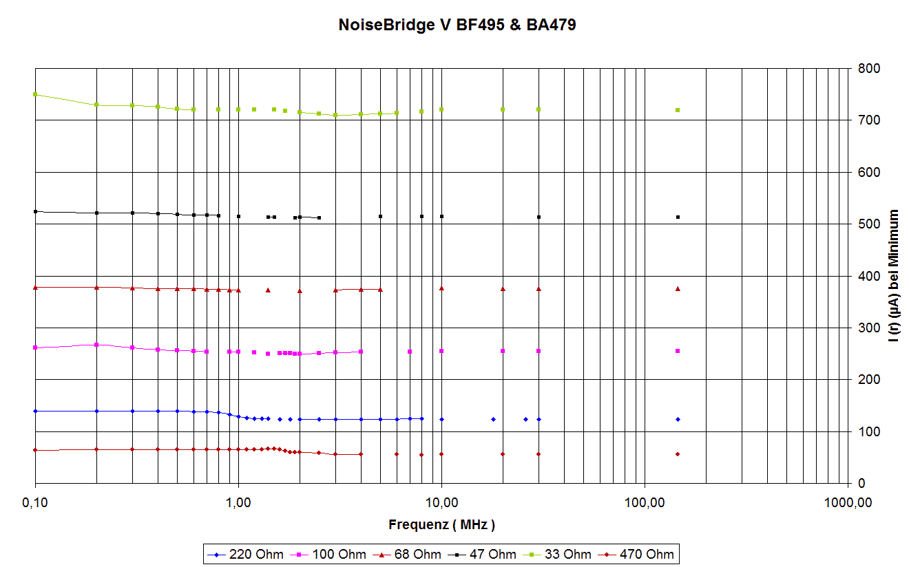

von Werner (Gast)
Ich schrieb:
> später mehr...
- S1 ist geschlossen. ( kein Serien C )
- C(k) und L(k) nicht bestückt
 ( macht keinen Sinn vor endgültiger Verdrahtung ).
- I(r) über 10-Gang Wendelpotentiometer
  ( 10 Umdrehungen für 4mA maximal )
  - Ablesung im halben Winkel zwischen gleicher Erhöhung des Rauschens
    ( rechts und links vom Minimum, NF-mV-Meter )
  - < 100 KHz kein eindeutiges Minimum ausmachbar
  - < 1 MHz Minimum innerhalb 2-4 Umdrehungen
  - 1 - 2 MHz Minimum innerhalb einer Umdrehung
  - > 2 MHz Minium innerhalb 1/4 -1/3 Umdrehung
Das wird schwer kalibrierbar werden...
Hohe Impedanzen kann es besser.
Wenn der Strom zu hoch ist leitet man einen zu kleinen Widerstand ab.
Ich verstehe die Einschränkung der Datenblätter.
Wissen muss man es halt.

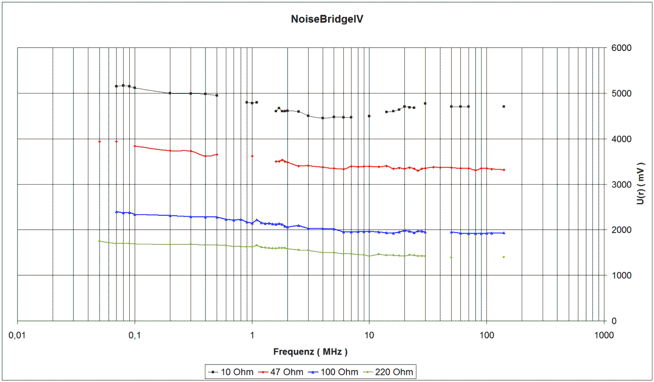

von Werner (Gast)
Hallo , schreibe gern , lese gern ...
> 20 MHz ist NoiseBridgeIII schon ganz gut.
Ich habe 'mal probiert.
Komischer Versuch ein BFR96S ohne Kollektorspannung, auch gut.
Ging aber nur 30-150 Ohm, also für die 50 Ohm Matchboxen OK.
BF245 A bis C NOP ...
IV ist wieder etwas anderes, dabei werde ich wohl bleiben...
Der Graph ist noch sehr lückenhaft... bei 470 Ohm ist aber noch nicht
Schluss.
von Werner (Gast)
OK Rauschbrücken sind nicht das Thema hier ...
evtl. kann mir aber jemand mit dem Zaunpfahl winken ?
Potentiometer in der Messbrücke haben Tücken, bei hohen Frequenzen.´
Potentiometer in der gewünschten Qualität sind nicht (mehr) bezahlbar,
verfügbar.
> 10 MHz ist diese Ersatzschaltung schmerzfrei.
Ganz anders als alle schrieben. Ganz anders als erwartet.
C(k) und L(k) bislang unnötig bzw. mit nur negativem Effekt.
Bis 145 MHz keine Probleme, darüber hinaus nicht ernsthaft probiert.
Mit einigen Transistoren habe ich probiert.
Unterm Strich gibt es bei allen ein Problem:
Mit steigendem Widerstand gibt es eine "Grauzone", die Transistoren
haben
Probleme desto niedriger die Frequenz, desto geringer der
Kollektorstrom.
Woran liegt das ?
Was kann man ändern ?
Nach welchen Transistoren müsste ich suchen, wenn überhaupt ?
P.S. Kleiner 10 Ohm kann man so nur als solches feststellen.
10 Ohm noch definitiv. Potis sind da aber auch grausam.
Bei Bedarf kann man ja den Messbereich durch Serien- und
Parallelwiderstände zum Prüfling erweitern.
Das ginge nicht sagen alle, weil man an einem Stellknopf mit Skale nicht
genau genug ablesen könne und das habe ich nicht vor...
> auch.
1. zum Rauschen die Banalität: Alles rauscht, was ohm'sche Verluste hat.
2. Jede PIN-Diode hat eine untere Grenzrfrequenz, die sich aus ihrer
"Carrier Lifetime" ergibt. Deshalb steht die im Datenblatt.
Für VHF und UHF optimierte PIN-Dioden sind billig, leicht zu haben, aber
eben für VHF/UHF optimiert.
Zu Deiner Idee "Brücke mit PIN-Diode" - die hat einen Reiz, ja,
nachbauen würde ich aber erst, wenn der dreidimensionale Graph
Widerstand über Diodenstrom und Frequenz deutlich flacher ist als der
eines Poti.
Ciao
Wolfgang Horn
von Werner (Gast)
> eines Poti.
Hallo Wolfgang,
die Diode hatte schon ein Transistor abgelöst...
Nachdem die PIN Diode rumliegt und bevor ich den Aufbau in die Tonne
werfe.. rumgespielt.
Die Diode habe ich zu einem stromabhängigen Widerstand mit guten HF
Eigenschaften degradiert.
Der Kollektorwiderstand war immer nur in engen Grenzen ideal /
brauchbar.
Das Diodenverhalten kam dem entgegen.
Zu R7 kommt immer noch der Innenwiderstand der Quelle ( 10K Poti an 9
Volt Blockbatterie )
Das geht nun auch < 10 Ohm, einen 6R8 kann man noch ausmachen und von
einem 10R unterscheiden...
10 Ohm brauchen aber bereits 1960 µA, deshalb aus der Grafik gelassen.
Grüße Werner
von Werner (Gast)
Rauschbrücken waren Rauschbrücken, weil man einfach rauschen konnte ...
In der Praxis und der freien Wildbahn, an einer Antenne abends oder
nachts ist es recht schwer das Rauschen aus dem Müll zu hören.
So haben sie die Rauschleistung erhöht um den Empfängereingang im selben
Maß dämpfen zu können.
Das Rauschen fällt je nach Empfänger auch ganz anders aus.
Manche rauschen nicht (kaum) in Stellung AM und SSB, obwohl in Stellung
FM (12,5KHz Bandbreite) S9+40db anstehen ... ?
Am liebsten halte ich mich an die Feldstärkeanzeige mit 10-20KHz
Bandbreite (FM), und dämpfe das Signal so, dass das Minimum bei S1-2-3
liegt.
Wenn man einen SSB/CW tauglichen Empfänger hat, dann lohnt es den
Rauschgenerator gegen "Eichmarken" von z.B. 10KHz zu tauschen.
Man kann einen hörbaren Ton von z.B. 400Hz einstellen und ein SCHMALES
ZF/NF Filter nehmen.
Die Lautstärke des Tons kann man ganz sensibel und reproduzierbar
Minimieren.
Ob das nun 3605KHz oder 3600 oder 3610KHz sind spielt in dem
Zusammenhang meist keine Rolle.
Ich sehe wunderbare Dinge ...
P.S. @ Wolfgang: Und wenn das Poti besser wäre, ein Messkopf in
Zigarettenschachtelgröße, den man im Fußpunkt der Antenne in die
Antennenleitung einschleift, fernbedienbar. Hat doch auch etwas ?

Ja. Manchmal stockt ein Projekt, weil es nicht wirklich besser ist als
Vorhandenes. Manchmal stockt ein Projekt weil es für etwas keine Lösung
gibt. Diesmal stockt das Projekt, weil es so gut ist, dass mir soviel
einfällt und ich mich nicht entscheiden kann in welche Richtung ich
loslöten soll ...
Ich habe keine Erkenntnisse, warum die Schaltung mit PIN und Transistor
funktioniert. Es geht auch mit anderen Transistoren und PIN Dioden (
unbekannt aus Fernseh- und SAT Tunern ). Für einen Typ Transistor und
Diode kann man die Kalibrationskurve übernehmen, bei erträglichen
Fehlern. Je nach Typ braucht man aber unterschiedliche Kalibrationen.
Die Kurven sind in jedem Fall nicht linear.
Für den Widerstand eher logarithmisch , für den Blindwiderstand unten
gekrümmt.
Baut man nun so eine altbekannte Kiste wie "A" ?
Nein, die Einstellgenauigkeit und Ablesegenauigkeit wäre zu gering
Die Skale ein Unikat, nicht unmöglich aber aufwendig.
Typ "B" schon besser.
Auch hier die Skale ein Unikat, mit TurboCad und Drucker aber zu
meistern.
Die Skale kann in Bereichen gespreizt werden, man könnte sie
linearisieren.
Man kann 10 Gang Potentiometer nehmen, feinfühlig einstellen.
Das kann auch ein Messkopf und abgesetztes Bedienteil werden ~ wie Typ
"E".
Typ "C"
Die Probleme der Anzeige ließen sich am einfachsten mit einem
Mikrokontroller lösen. Der Kontroller wäre für die Kalibrationswerte
zuständig ( EEProm )
Typ "D"
Nimmt man einen genügend großen Mikrokontroller, so kann er auch gleich
die Rechenarbeit leisten. Ist die Frequenz eingegeben ( Tastatur oder
Encoder ) kann er uns Blindwiderstände im Klartext anzeigen.
Typ "E"
Jetzt fällt mir dann immer mehr ein.
Bedienteil und Messkopf sollten getrennt sein. Verbunden über Kabel.
Oder per Funk verbunden( 433 MHz, 863 MHz, ZigBee, usw. ).
Dann muss aber ein DA Wandler an den Mikrokontroller, U(c) und U(r)
wollen ja auch ferngesteuert werden ...
Typ "F"
Das Bedienteil muss ja auch gebaut werden, warum nicht einen vorhanden
PC nutzen ?
Jede Variante hat ihren Reiz und Vorteil.
Wenn man die Brücke nicht mit einem VCO speist und einen LOG - Detektor
als Empfänger nimmt, dann kommt in jedem Fall ein Markengeber hinein.
Das ist so viel besser als das Rauschen, warum es noch keiner gemacht
hat ?
Ich habe das mit der Zeitbasis eines alten Eigenbauzähler probiert.
Das TTL Grab ist viermal so groß wie der Messkopf und verbraucht alleine
ein Vielfaches des Stroms. Wenn nun aber ein Mikrokontroller rein kommt
kann man das auch bequem und variabel mit einem seiner Hardware Timer
machen ...
Die Nadelimpulse mit einen 74HCT00 und dessen Gatterlaufzeiten.
Gut hörbar bis weit in den UKW Bereich.
Ich brauche auch 28 Volt. Drei 9 Volt Blockbatterien machen es z.Zt.
Baue ich einen Wandler ? Der Mirokontroller mit ein paar externen
Bauteilen kann das gleich mitmachen.
Soweit habe ich mit dem Probeaufbau erst einmal gemessen.
Ich weiß, wenn das losgeht ... wie viel Zeit da draufgehen würde :0)
Wenn sich jemand spontan für eine der Varianten entscheidet oder eine
weitere baut, die würde ich gerne hier sehen.
Werner
