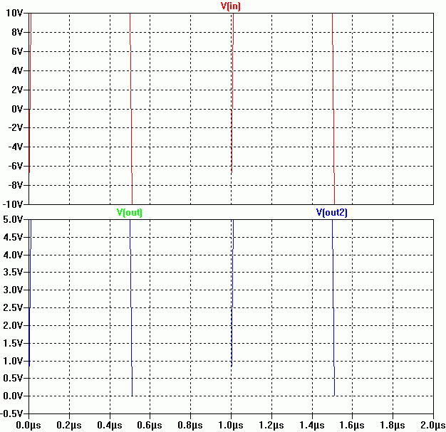

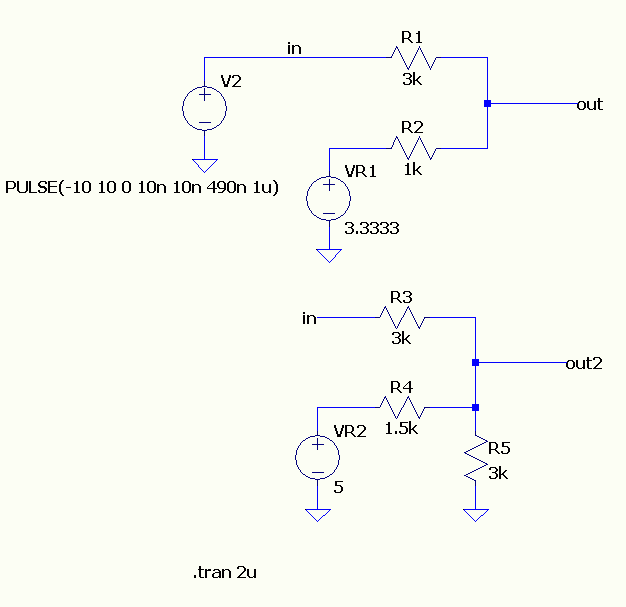

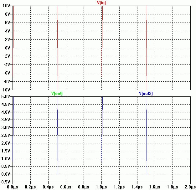

Hier mal zwei mögliche Schaltungen. .asc ist der Schaltplan für das kostenlose Simulationsprogramm LTspice. Ich hoffe mal du kennst dieses Programm. Wenn nicht, dann lade es dir von wwww.linear.com herunter. .plt ist das Plot-setting. Tipp: Es kommt nur auf das Verhältnis der Widerstände an. PS: Natürlich sollten die Dateien Pegelwandler.* heißen.
Danke für die zahlreichen Hinweise. Die 3 Widerstands Spannungsteiler sehen verblüffend einfach aus, muss mal sehen wie man da Differenzsignale verarbeitet und ob der wohl recht niedrige Eingangswiderstand akzeptabel ist. Gut gefallen tut mir auch der INA159 aus dem anderen Thread. Bin allerdings nicht sicher ob er schnell genug ist. Bei +/-3V brauche ich 2MHz, bei +/-10V ungefähr 500KHz. Ja LTSpice benutzen wir auch. Ich selbst bin allerdings nicht der Analog Guru und kenne es nur prinzipiell.

Es soll ein Universaleingang sein für RS485, RS232, CAN, LIN und Steuersignale, wobei ein nachgeschalteter programmierbarer Schmitt Trigger die jeweils richtigen Schaltschwellen erzeugt. Kann mir jemand sagen wie der Spannungsteiler für Differenzsignale aussieht? Einfach einen Eingang auf Masse erscheint mir nicht als so gute Idee.

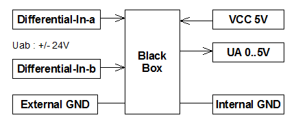

Ich habe jetzt statt INA159 den LT1995 im Auge. Der ist schnell genug. Auch die LTSpice Simulation sieht gut aus. Aber trotzdem nochmal die Frage: Kann man die Black Box in der Skizze mit nur einem geschickten Spannungsteiler realisieren? Und wenn Ja, wie?
