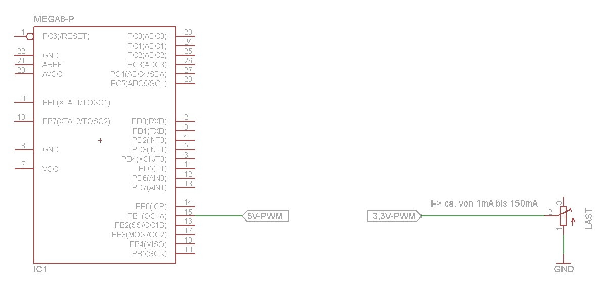

habe hier einen Pegelwandler zu ergänzen.
Von 5v auf 3.3V.
Durch den Last fließt bei 100% pwm bis 150mA.
Jemand Idee?

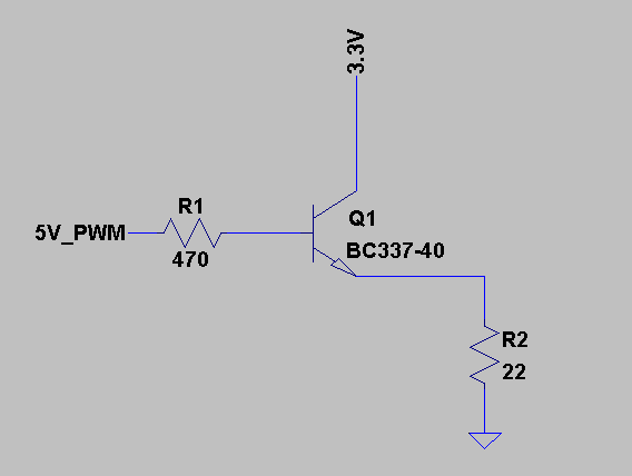

Ich habe mit dem BC547 so versucht.
Mein Last zieht zu viel Strom,
da kriege ich leider kein 3,3V pwm Amplitude sondern nur ca. 2,2V.
Werde nochmal versuchen mit BD135.

Hallo Michael,
ganz genau, wie du geschrieben hast, ich will den pwm signal auf
3,3v-Seite unter der variierten Last von 22 ohm bis 3000 ohm & unter der
verschiedenen puls-weite sauber haben.

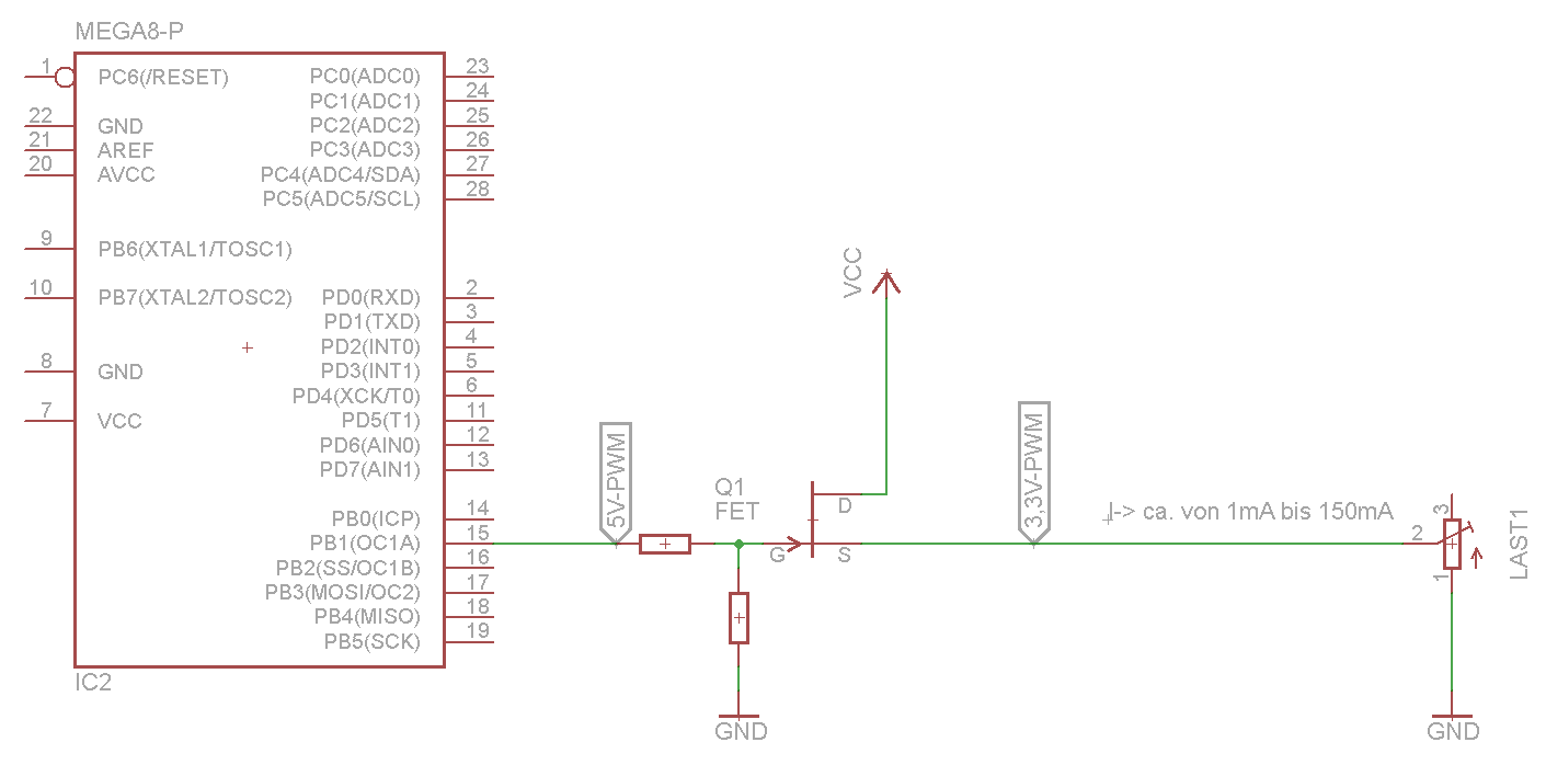

Hallo Wolfgang,
meinst so?
Durch Variation des Gate-Widerstand den Ausgangspwm auf 3,3V anpassen?
Kann man probieren.
Danke & Gruß
von Wolfgang (Gast)
Dafür wäre doch ein kleiner MOSFET, wie z.B. ein IRLML 2502, wie
geschaffen. Bei 5V Ansteuerung und 150mA sollte der Spannungsabfall nur
ein paar mV betragen. (5V Steuersignal über 47Ω an G, Pull-down 100kΩ
von G nach Gnd, S an Gnd, Verbraucher zwischen +3V3 und D)

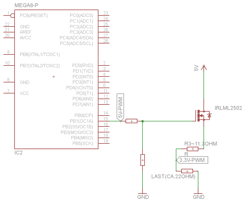

von Wolfgang (Gast)
Name schrieb:
> meinst so?
Eher wie im Anhang gezeigt ...
Sonst klaut sich der IRLML2502 durch den Spannungsabfall an der Last
selber das Ansteuersignal und arbeitet als Stromregler im Linearbetrieb.

Hallo Wolfgang,
danke für deine Hilfe.
Wenn mein Last auf 22Ohm @ 150mA fixiert wird, könnte die folgende
Schaltung funktionieren?
Mein Last ist schon an Masse angeschlossen,deswegen kann ich nicht mit
drain den last steuern.
Griß
von Markus (Gast)
Ich denke, so sollte es auch funktionieren.
von Name (Gast)
Danke schön!Gruß

Name schrieb:
> danke für die Lösung.
Ja, deswegen schaut man ja auch VORHER ins Datenblatt. Da steht, dass
die BC546/547/548 nur max 100mA können. Also für Dich zu wenig. Das
darfst Du dann auch ruhig glauben. Der BD135 kann 1.5A, also reichlich
und ist ein überall verfügbares Allerweltsteil.
> Gruß
von Name (Gast)
Danke Frank.
Der Spannungsabfall Vce sieht auch ordentlich aus.
