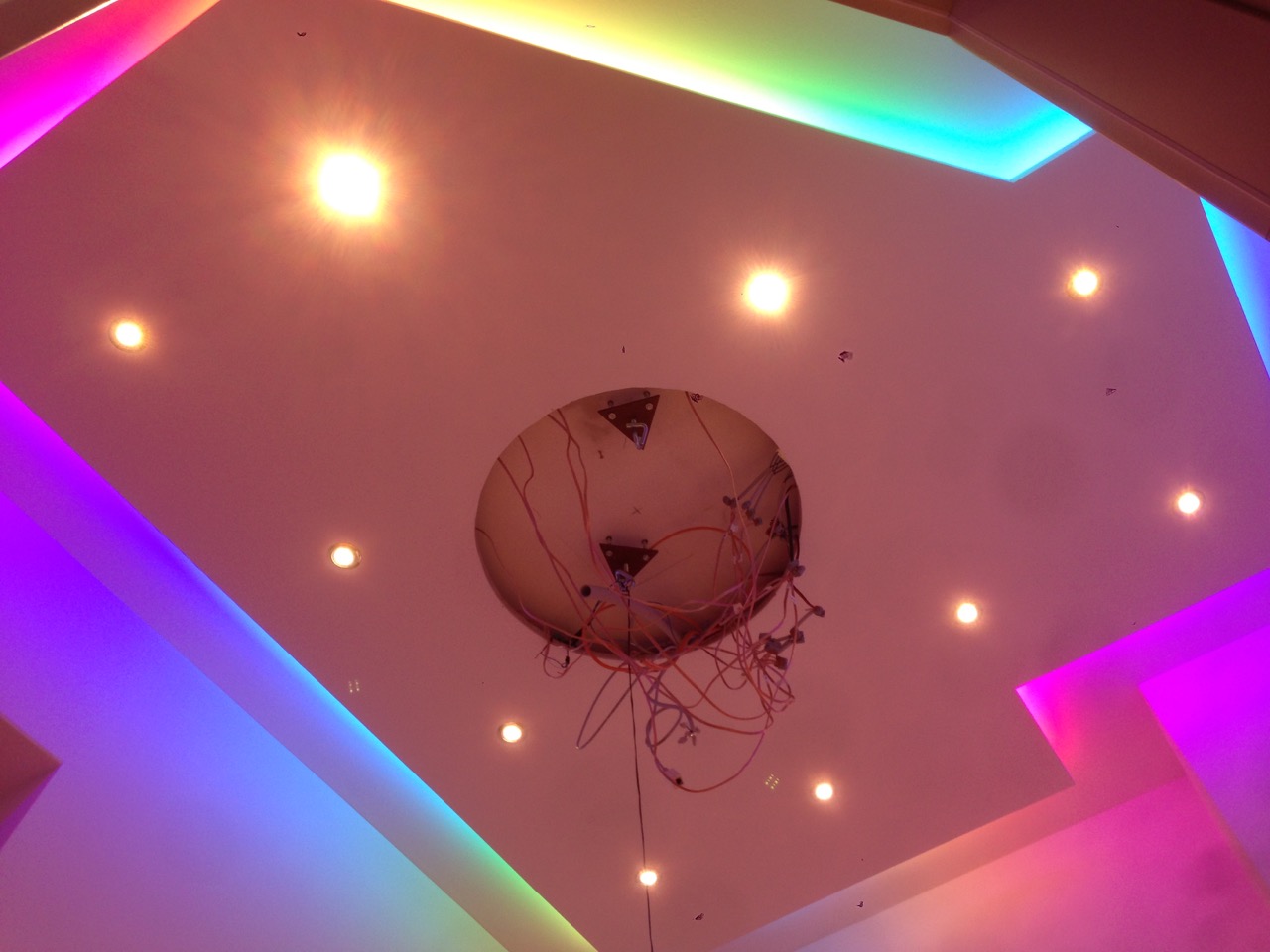

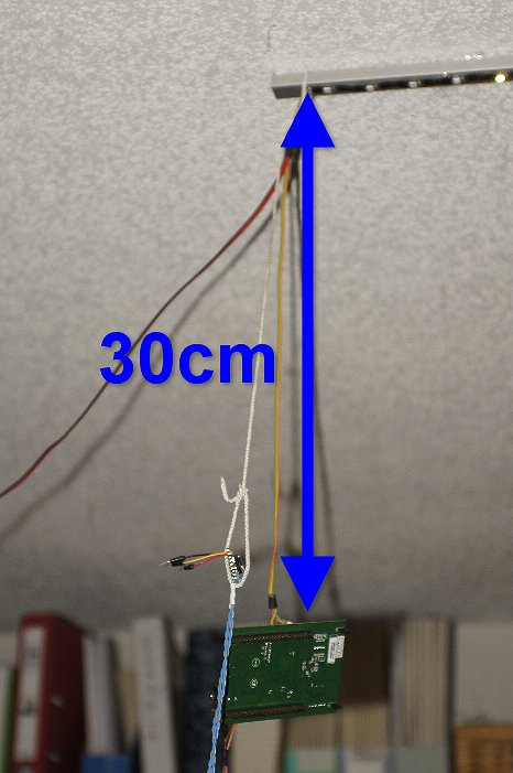

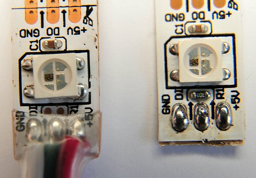

Hallo zusammen, um die Lichtwirkung zu beurteilen und optimieren zu können, hängt ein Streifen mit 30 WS2812 LEDs/m an meiner Wohnzimmerdecke. Diesen steuere ich derzeit mit einem STM32F4Discovery. Ab 0,5..1m Kabellänge werden die Daten gestört. Je länger das Kabel ist, um so häufiger schleichen sich "Blitzer" und "Falschfarben" ein. Ich nutze "unshielded twisted pair" bzw. "Klingeldraht", aber auch mit Kat5 dürfte es ab ein paar Metern Probleme geben, wenn man nicht auf Abschlusswiderstände und geeignete Leitungstreiber achtet. Ich brauche irgendwo eine Bedieneinheit, um die Farben usw. einzustellen, und zwar nicht oben unter der Wohnzimmerdecke! Habt Ihr ähnliche Anwendungen? Ich sehe nun zwei Möglichkeiten: 1. Leitungstreiber, z.B. mit LVDS ================================= Wegen der oft unterschiedlichen Logikpegel und Spannunsversorgungen (3V / 5V) kann es nicht schaden, wenn Leitungstreiber verwendet werden, die auch gleich den Wellenwiderstand treiben können. Eine Kombination aus DS90C032B + DS90LV011A könnte gehen. Hat jemand 'ne bessere Idee? Der DS90C032B kommt direkt an den Dateneingang des LED-Strips. Vielleicht kann man den direkt anlöten oder z.B. in einen "Diodenstecker" integrieren. Das wäre schon die nächste Frage: Mit welchen Steckverbindungen schließt Ihr die Streifen an? (Nur so als "Brainstorming"). Besteht Interesse an kleinen Mini-Platinchen mit diesen oder anderen Treibern? 2. Umsetzer von SPI oder I²C auf WS2811-OneWire =============================================== Bilder sagen mehr als Worte: http://www.lpcware.com/system/files/ws2812-hardware-only.gif http://www.lpcware.com/system/files/lpc800_ws2812_test_isr_0.png Quelle: http://www.lpcware.com/content/forum/controlling-ws2812-led-strips-lpc810 Der Code ist öffentlich: https://github.com/cpldcpu/light_ws2812/tree/master/light_ws2812_ARM Das Problem der hochfrequenten Signalübertragung ist damit deutlich entschärft. Frage: Was macht mehr Sinn: (1) oder (2)? Darüber hinaus gibt's natürlich noch den T-1000S: http://www.kutop.com/t-1000s-sd-card-rgb-led-pixel-controller.html Das ist m.E. eher was, um den Weihnachtsbaum bunt blinken zu lassen, das ist nix für mich. Stromversorgung =============== Alle paar Meter muss man ja neu 5V einspeisen, da der Spannungsabfall auf LED-Strips über größere Längen sonst zu gross wird. Welchen Abstand wählt Ihr? Ich denke, etwa alle 200 RGB-LEDs sollte man 5V und GND über ein Lautsprecherkabel o.Ä. einspeisen. Wie macht Ihr das? Bei mir sieht das derzeit so aus: http://www.mikrocontroller.net/attachment/187511/Dsc_6084_Kabelanschluss.jpg Aber den Spleiss muss ich nächstes Mal "versetzt" anordnen, weil er sonst für mein Alu-U-Profil zu dick ist.

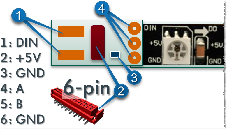

Torsten C. schrieb: > … die könnte das stören. Oder sollte ich das Layout besser auf eine "STIFTLEISTE, SMD, 2X 3POL" auslegen? http://de.farnell.com/productimages/farnell/standard/972904605-40.jpg
Torsten C. schrieb: > Konrad S. schrieb: >> RS422 benötigt zwei Kontakte. > > Worauf bezieht sich diese Anmerkung? Meinst Du A und B^^? Ah, sorry! Durch deine Rückfrage habe ich erst kapiert, wie es gemeint ist. Ich ziehe meinen Einwurf zurück.
Keine Kommentare? Kein Interesse? Wie macht Ihr denn das? Ich habe noch einen anderen Steckverbinder gefunden und werde noch ein Loch in der Platine vorsehen, um sie auf dem Untergrund festschrauben zu können, siehe Beitrag "[S] Digikey-Mitestellung oder 5-Pin-Stecker ≤8mm"
Spricht ja nix dagegen, aber was soll der Pfeil mit der 3 im Bild darstellen? Also haste noch weiß mit drinne, passt ja. Ich hab mein RGBW so gelöst (keine WS8212): http://www.fritzler-avr.de/gallery/main.php?cmd=imageview&var1=Projekte%2FZimmerbeleuchtung%2FIMG_2524k.jpg

Martin Wende schrieb: > was soll der Pfeil mit der 3 im Bild Das hatte ich vergessen zu erläutern. Sorry. Der Pfeil mit der 3 zeigt auf einen RS422-Receiver, daher "A" und "B". ^^ Martin Wende schrieb: > Also haste noch weiß mit drinne, passt ja. Ja, wobei der o.g. Platinenentwurf nur der Anschluss für die WS2811/WS2812 ist. Für die weißen LEDs bin ich noch nicht ganz so weit, ich warte noch auf die Bauteile. Bei Dir kannst Du ja "nur" alle LEDs zusammen dimmen, bei der WS2811/WS2812 geht das mit jeder einzelnen. Bugs schrieb: > wurde schon ausgeschlossen, das das Timing nicht passt? Sorry, den LA schließe ich wohl erst am Wochenende an.

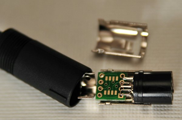

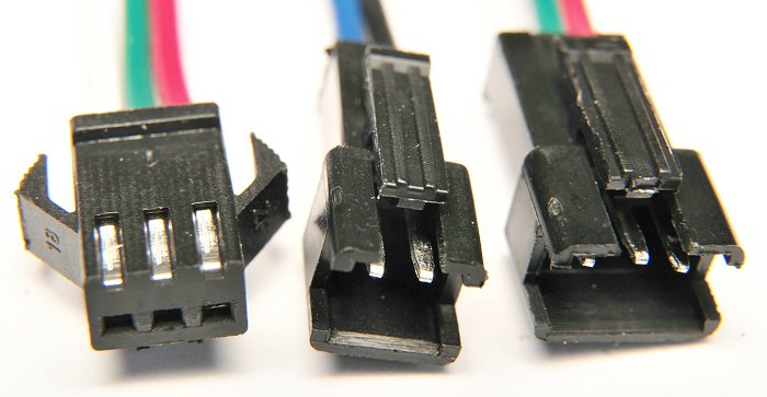

PS: Und falls man diese Stecker (Bild) benutzen möchte: Kennt jemand den Hersteller und die Teilenummern?
PPS: Für die Stromversongung, also um die im U-Profil versteckten "Lautsprecherkabel" zu verbinden, bin ich auf diese Stecker gestossen: http://www.rclineforum.de/forum/board19-fl-chenflugmodelle/einsteiger/309459-welches-stecksystem-ist-das-be/#post3839615 Nun muss ich nur noch suchen, wo man die bestellen kann.

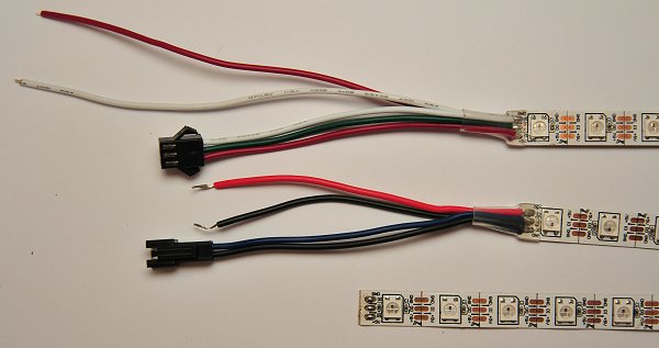

Also die Sache mit der Adapterplatine ^^ ist nicht so universell wie ich dachte. Die Pinbelegung der WS2812- und WS2812B-Srips ist unterschiedlich (s. Bild). Da der Spannungsabfall über die Länge des Strips quadratisch wächst und die WS2812B für 4,5V .. 5,3V ausgelegt ist, muss man ca. alle 142 LEDs neu einspeisen, oder 284 LEDs durch eine Einspeisung mit 5,30V in der Mitte versorgen (bei 60LEDs pro Meter). Da mein Netzteil z.B. nur auf 5,2V kommt, sind's bei mir sogar weniger (s. Diagramm). X-Achse: Anzahl der LEDs blau: Spannungsabfall rot: minimale Eingangsspannung Vielleicht kann von Euch nochmal jemand die Werte bestätigen. Statt Lausprecherkabel werde ich wohl die Adern aus einer NYM-O-Leitung nehmen, mit 10mm². Die brauchen im U-Profil weniger Platz als Lautsprecherkabel und lassen sich m.E. auch besser verarbeiten.

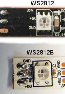

Torsten C. schrieb: > Dafür kommen > nur zwei Typen in Frage: WS2812 und WS2812B. Die "RGB-LED-Strip mit LPD8806" haben zwar den Controller nicht in der LED, aber bei fertigen Strips ist das egal. Die Ansteuerung (SPI) ist sehr einfach (nicht zeitkritisch). 7 Bit Auflösung. Dyco-LEDs sind ebenfalls leicht ansteuerbar, eignen sich meiner Meinung nach jedoch nicht für Beleuchtungszwecke, da sie beim Anlegen der Versorgungsspannung auf volle Helligkeit schalten. 5 Bit Auflösung.
Conny G. schrieb: > Torsten C. schrieb: >> Also "im Dreieck" statt "im Viereck" > > Wofür die Versetzung? Ach so, weil man x/y keinen gleichen Abstand bekommt.
Konrad S. schrieb: > RGB-LED-Strip mit LPD8806 OK, die hatte ich übersehen, danke für den Hinweis. Philipp E. schrieb: > Habe die Platine eben entsprechend angepasst / erweitert Danke. :-) Mein "Mini Module Atmega328" ^^ aus China ist noch nicht angekommen. Ich habe schonmal angefangen, mit dem ATTINY1634 etwas in die AVR-Welt einzutauchen (Bild).

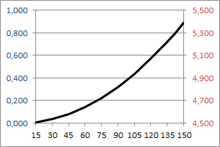

Torsten C. schrieb: > Aber unabhängig vom µC: Wie bekomme ich den nötigen Strom auf die > LED-Strips Indem du die dafür vorgesehenen Anschlüsse am Strip unter Zuhilfenahme zweier Kabel mit einer ausreichend starken 5V-Spannungsquelle verbindest. > und wie bekomme ich die Daten-Bits im WS2812-Timing vom µC zum Strip? Forumsuche: "WS2812" und dir wird geholfen.

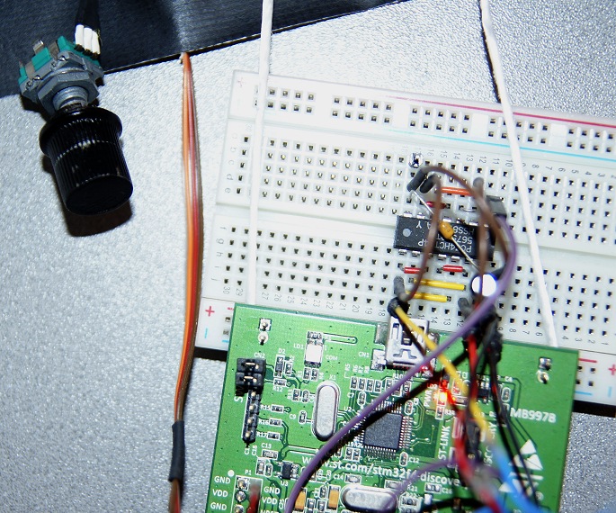

Ok, danke. Schmitt Trigger hab ich da. 74HCT244 hab ich da. 74HC04 hab ich. Also damit liesse sich schon was anfangen. Der 74HCT244 http://www.produktinfo.conrad.com/datenblaetter/125000-149999/145505-da-01-en-74HCT240_241_244.pdf kann bis zu 35mA pro Pin, dann würden 2 davon reichen für die 100 Ohm (wenn ich richtig lese, dass Io = DC Output Source Sink Current Per Pin der richtig Wert ist) und insgesamt 70mA verträgt er. Passt. MAX 485 hab ich auch da. 2.5 Mbps, das würde ja reichen. Versuche ich wenn obiges nicht klappt.
Conny G. schrieb: > kann bis zu 35mA pro Pin ja, ABSOLUTE MAXIMUM RATINGS. Die "Minimum HIGH Level Output Voltage" und die "Maximum LOW Level Output Voltage" sind aber nur bis 6mA garantiert, daher steige ich auf ACT um. Alles andere kann gehen, aber es ist halt nicht durch eine Spezifikation sichergestellt, dass es immer funktionieren muss.
Bearbeitet durch User
Torsten C. schrieb: > Conny G. schrieb: > Die "Minimum HIGH Level Output Voltage" und die "Maximum LOW Level > Output Voltage" sind aber nur bis 6mA garantiert, daher steige ich auf > ACT um. Aalles andere kann gehen, aber es ist halt nicht durch eine > Spezifikation sicher, dass es immer funktionieren muss. Ok, macht Sinn. Teste das mal.
Conny G. schrieb: > einfach am Ziel zwischen GND und Signal? Genau. Conny G. schrieb: > Übrigens: Bild angehängt, was ich damit mache Bin gerade zufällig heute früh über Deinen Beitrag "Re: Deckenumbau: 180 Leds wie verbauen? 230VAC Dimmbar? Touchdisplay, Bluetooth" gestolpert, sieht gut aus. Der Einbau von Tobias sieht interessant aus: http://www.mikrocontroller.net/attachment/235651/DSC_1190.JPG Ich will aber ohne das Aufreißen der Wände auskommen und hole mir 5V aus einem "wall adapter", den ich in die Unterputz-Dose quetsche. Die Billig-Touch-TFTs will ich mit einem GD32F103RCT6 steuern: ► http://www.aliexpress.com/snapshot/300588589.html ► http://www.aliexpress.com/snapshot/6009283205.html ► Beitrag "Re: STM32F103C8T6 1€ China-Version - schon ausprobiert?" Die Daten gehen dann per Funk an die Ansteuerung: ► http://www.aliexpress.com/snapshot/6269895439.html Conny G. schrieb: > Teste das mal. OK, berichte mal, interessiert mich auch.

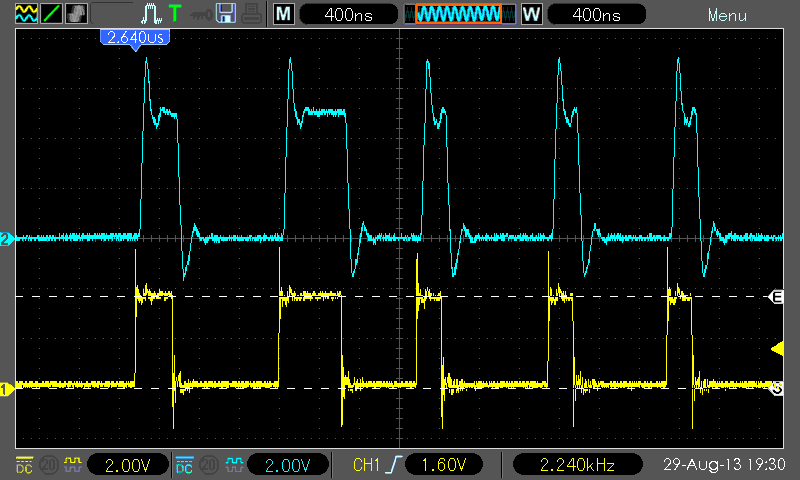

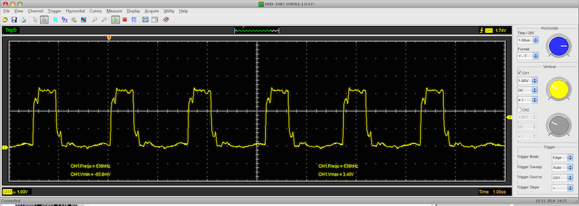

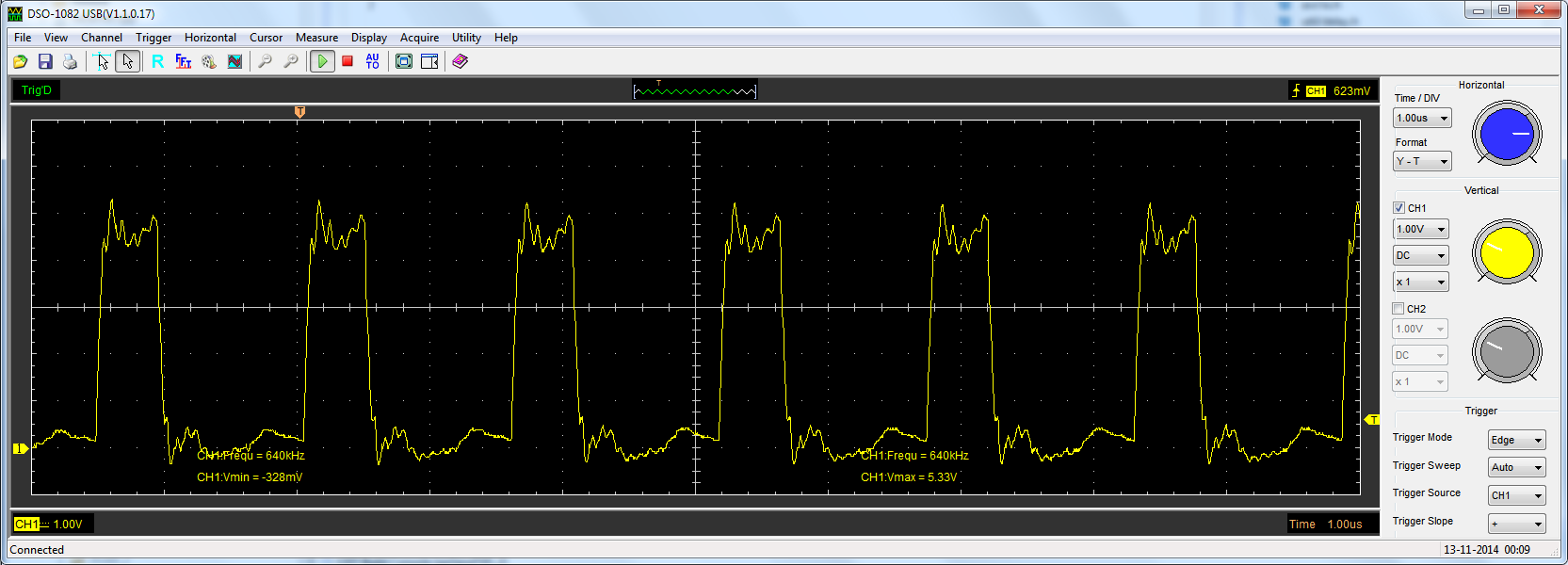

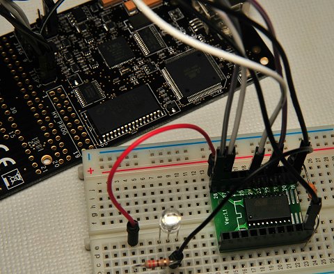

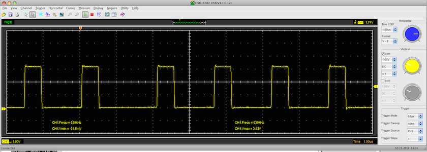

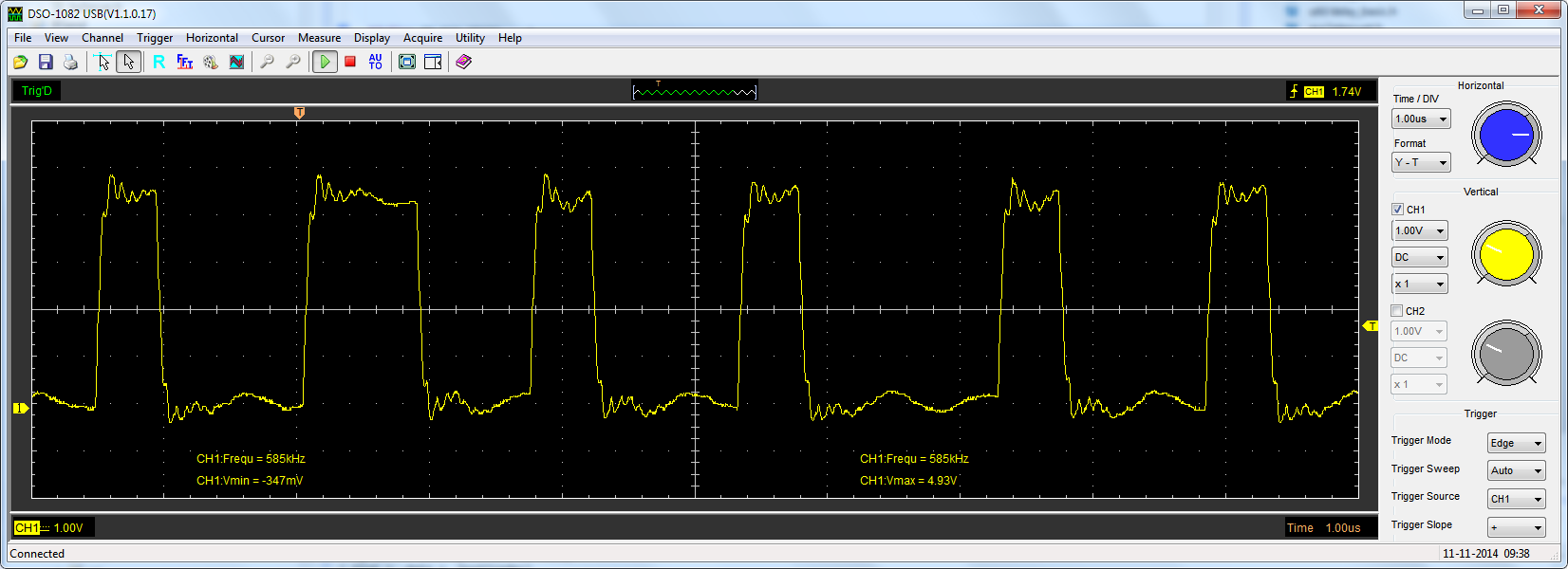

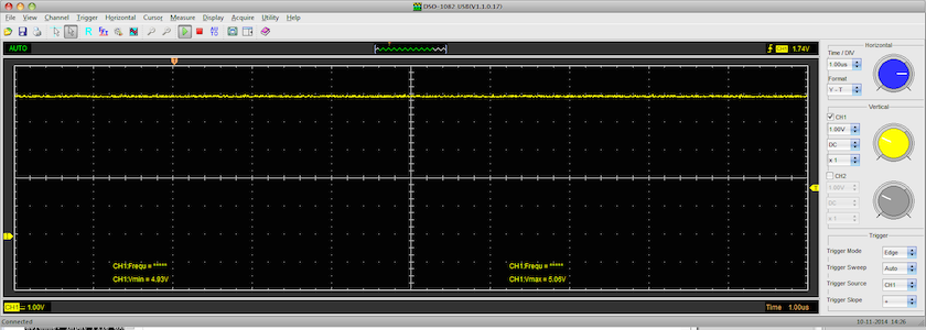

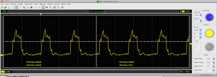

Messorgie gemacht. Das ist eindeutig: der Logic Level Converter von 3.3V Parallax Propeller auf 5V ist zu langsam und zu schwach. Und es hat Reflexionen auf der Leitung. Es kommen vorne gleich nur 3.5V in die Leitung, hinten nur noch 3V raus und die Hüpfen noch um 0.5V - da muss man sich nicht wundern. Ansonsten sieht das Signal gar nicht mal so schlimm aus. Wirkliche 5V schicken (ohne/schnellerer/besserer LLC), stärkerer Treiber und eine Terminierung, dann dürfte das passen. Ich glaube das mit dem RS485 kann ich mir sparen. Heute Abend mal besseren LLC und einen Treiber probieren. Oder vielleicht ein Schmitt ohne LLC.
Je länger ich draufschaue, desto klarer wird mir, dass der Logic Level Converter hier der falsche und damit das Problem ist, er basiert auf Mosfets. http://www.nxp.com/documents/application_note/AN10441.pdf So einer ist wohl als "Bustreiber" überhaupt nicht geeignet, er ist anscheinend eher als Spannungslevelisolator zu verstehen. Und ich bilde mir ein man sieht den Miller-Effekt des FET und der sorgt auch noch dafür dass die Highs schmaler werden, weil vorne ein Stück des zögerlichen Anstiegs durch die Leitungsinduktivität geschluckt wird...

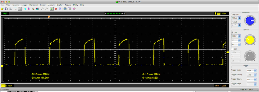

Interessante Oszillogramme. Da die Verbindung nur unidirektional ist, ist ein HCT oder ACT (Die Ts sind wichtig) eigentlich wunderbar zum treiben und als LLC geeignet. Siehe auch "3,3 V ⇒ 5 V" im Artikel Pegelwandler.
Torsten C. schrieb: > Interessante Oszillogramme. Besonders spannend sind die rot markierten Ösel - das ist doch das Miller-Plateau des FET, oder nicht? > Da die Verbindung nur unidirektional ist, ist ein HCT oder ACT (Die Ts > sind wichtig) eigentlich wunderbar zum treiben und als LLC geeignet. > > Siehe auch "3,3 V ⇒ 5 V" im Artikel Pegelwandler. Ja, genau, das meinte ich. Das müsste schon völlig ausreichen. Probier ich heute Abend.

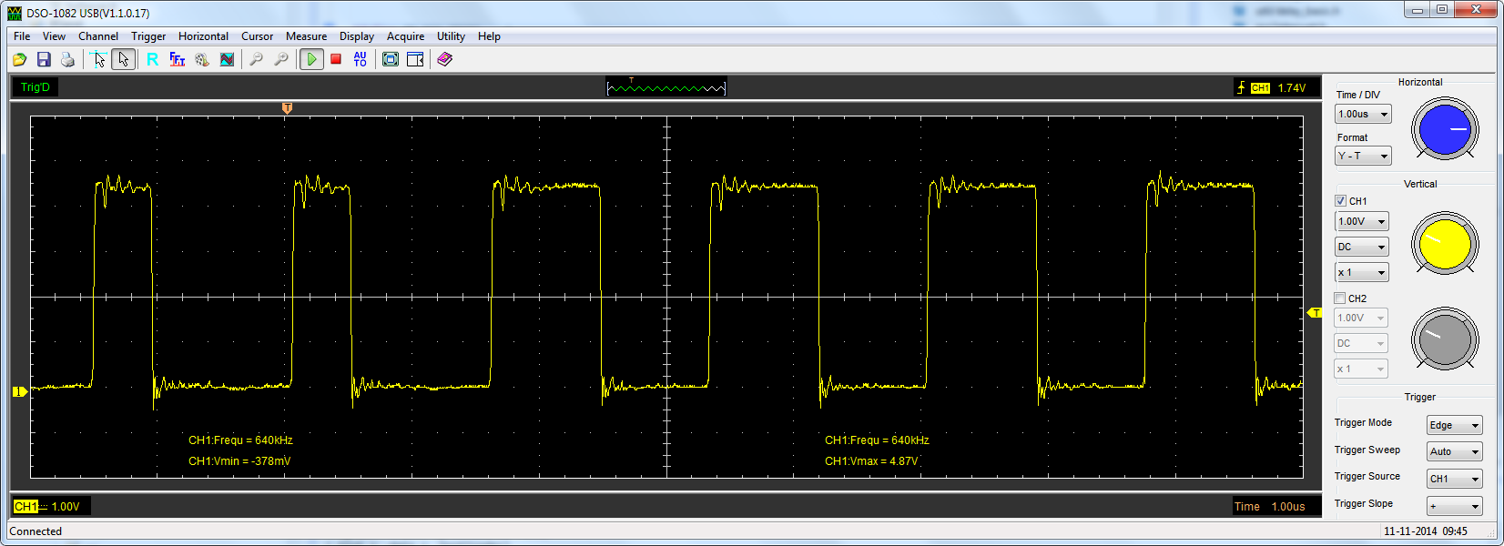

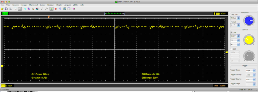

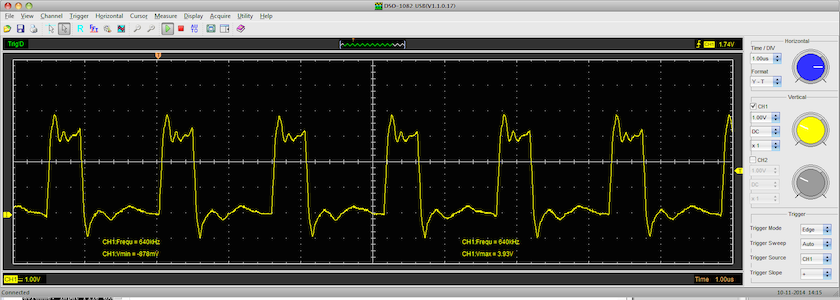

Na, das sieht doch schon sehr viel besser aus! 5V und noch gut als Rechteck erkennbar. Ist jetzt mit allen 4 Buffers eines 74HCT126N parallel. Anbei einmal Messung nach dem Buffer (vor der langen Leitung) ohne Last und einmal mit. Noch ohne Terminierung. Und nochmal das Signal an dieser Stelle mit dem FET-Logic Level Converter. Morgen messe ich noch nach der Leitung, da kann ich grad nicht hin.

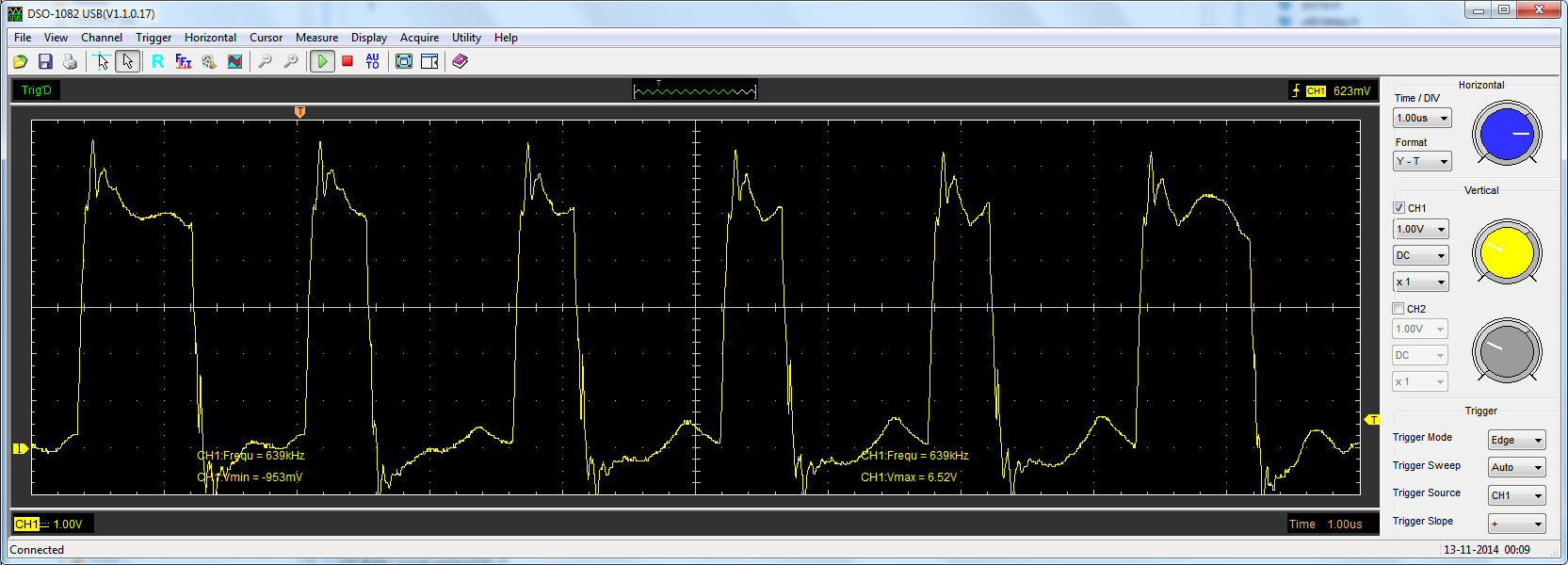

Jetzt nach der langen Leitung gemessen, einmal ohne 100 Ohm-Terminierung, einmal mit. Und nochmal vor der Leitung mit Terminator. Das sieht doch jetzt ganz zufriedenstellend aus. Kann auch keinerlei Pixelblitzer bei den Streifen feststellen. Denke ich komme ohne RS485 aus.
Conny G. schrieb: > einmal ohne 100 Ohm-Terminierung, einmal mit. Da sieht man mal: Die Theorie und die Praxis passen zusammen. :-) Conny G. schrieb: > Denke ich komme ohne RS485 aus. Ja, das sollte laut "Leitungstheorie" bei den verwendeten Treibern und Abschlusswiderstand auch so sein. Ich habe noch einen Kumpel, der will etwas längere Leitungen haben. Wie lang ist noch nicht klar, daher habe ich eine Platine für RS485 vorbereitet. Theoretisch sollten damit auch um die 300m gehen. Für die meisten Anwendungen total overszized. Bei mir im Wohnzimmer habe ich zwei Anwendungen, die werde ich dann auch so umsetzen wie Du: Treiber, die möglichst 50mA TTL-Pegel können und 100 Ohm Abschlusswiderstand. :-) PS: Ansonsten kann jman sicher mit einem Schmitt-Trigger auf der Empfänger-Seite auch noch ein ganzes Ende an Leitungslänge gewinnen.
Freu mich. :-) Wenn man jetzt das restliche Gezappel des Signals wegbekommen wollen würde, was würde man dann machen? Nicht dass man muss, aber rein in der Theorie. Das sind doch Schwingungen durch die Induktivität und Kapazität der Leitung, ich müsste also dämpfen ab einer bestimmten Grenzfrequenz, also Tiefpass. Mein Grundsignal für die WS2812B ist ja irgendwas unter 1 Mhz, also müsste ich bremsen für alles, was deutlich darüber ist, also ab 2 oder ab 5 Mhz. Würde da ein kleiner Kondensator in der Terminierung was helfen, der so berechnet ist, dass er ab 2 Mhz dicht macht? Wenn ich die 100 Ohm schon mal als gegeben nehme und 1nF Kondensator dazu rechne, dann käme 1.5 Mhz Grenzfrequenz dabei raus. Macht das so Sinn?
Conny G. schrieb: > was würde man dann machen? Das würde alles in Richtung Leitungstreiber gehen: LVDS, CAN, ... Am wirksamsten ist eine "Slope Control", wie sie z.B. bei CAN-Transceivern implementiert ist. Dahinter stecken m. E. über einen externen wählbaren Widerstand konfigurierbare Konstantstromquellen, die man natürlich mit R-C-Gliedern ein Stück weit auch nachbilden kann. R-C-Glieder sind aber suboptimal, da sie nicht linear sind (e-Kurve) und wiederum eigene Resonanzen haben. Also, wer Aufwand mit RS485-, CAN- oder LVDS-Transceivern sparen will, macht es genau So wie Du jetzt. Einzig 4 x 6mA = 24mA Treiber-Leistung für einen 100 Ohm Abschlusswiderstand sind noch nicht optimal. Aber falls es bei längerer Leitung mal nicht mehr funktionieren sollte, kann man ja immer noch auf ACT-Gatter wechseln.
Torsten C. schrieb: > Einzig 4 x 6mA = 24mA Treiber-Leistung für einen 100 Ohm > Abschlusswiderstand sind noch nicht optimal. Aber falls es bei längerer > Leitung mal nicht mehr funktionieren sollte, kann man ja immer noch auf > ACT-Gatter wechseln. Neugierig, muss ich testen. Ich suche gerade nach 74ACT126 oder 74ACT244 zu kaufen, die sind ja eher rar. Bei Farnell hab ich was gefunden. Hättest sonst Tipps, wo man sie bestellt?
Conny G. schrieb: > Hättest sonst Tipps, wo man sie bestellt? Für 2,60€ Versand, siehe Beitrag "[Biete] Sammelbestellung de.Mouser.com 2014" Mache ich oft, geht wunderbar.
Torsten C. schrieb: > Für 2,60€ Versand, siehe > Beitrag "[Biete] Sammelbestellung de.Mouser.com 2014" > > Mache ich oft, geht wunderbar. Hab jetzt einfach mal ein paar 74ACT244 in SMD und DIP bei Farnell bestellt. Grad keine Geduld für Sammelbestellung ;-)
Erstaunlich!! Der 74ACT244 hat wenig Effekt: das Signal wird ca. 0,4V höher, aber auch deutlich zappeliger. Aber nicht sauberer. Also netto würde ich sagen: wirklich besser wird es nicht. Habe 4 Ports des ACT verwendet, er müsste also bis zu 100mA treiben können, locker ausreichend für die Terminierung. Messungen anbei. Als 3. noch eine Messung mit einem 1nF-Kondensator, wird deutlich schlechter, eliminiert eher den Effekt der Terminierung.
