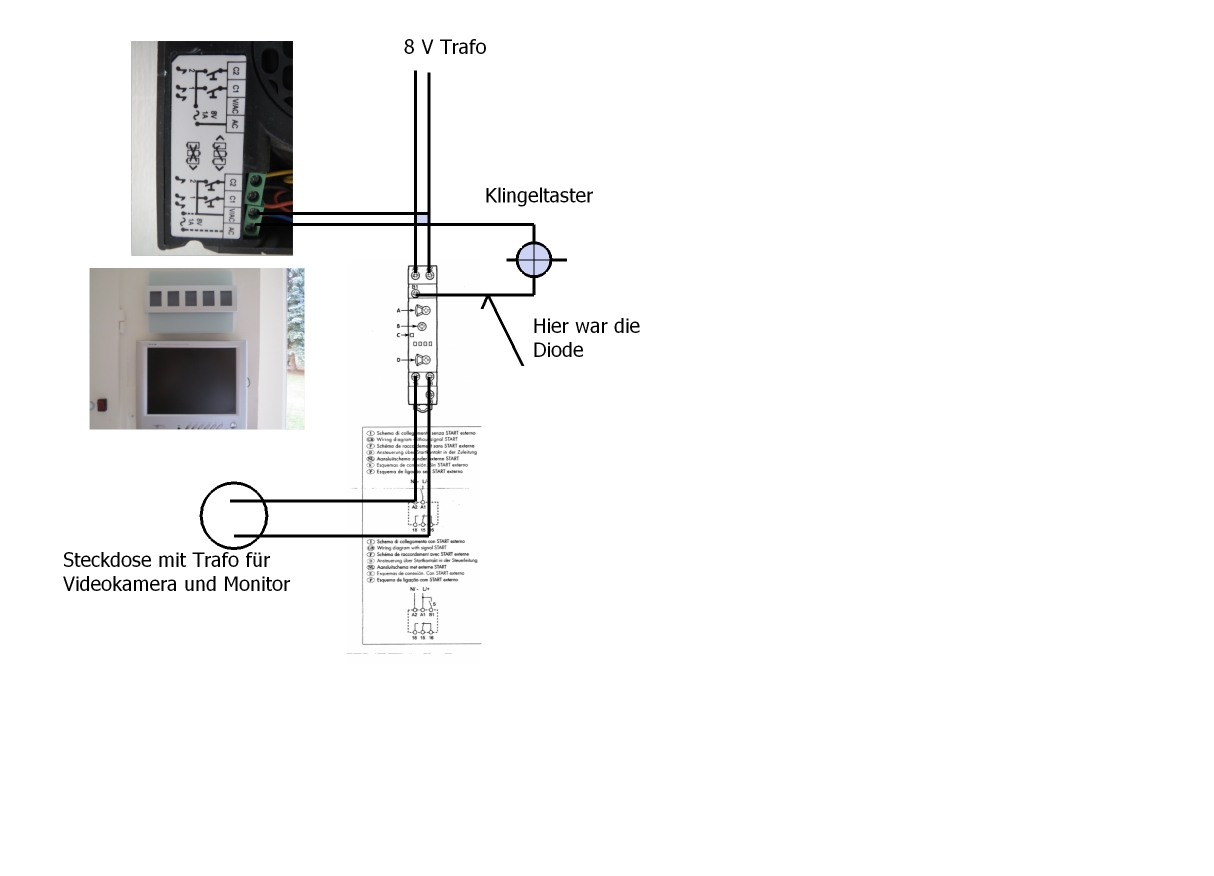

Bis absoluter Laie, bitte um einen Rat: Ich schalte seit Jahren mit Klingeltaster (mit 8 V) einen Friedland-Gong und ein 220 V Zeitrelais, welches wiederum eine Videokamera plus Monitor aktiviert Bisher hatte ich ein Multifunktions- Zeitrelais (Conrad Elektronik, siehe Foto). Das funktionierte längere Zeit, wobei zwischen Klingeltaster und Relais (B1) eine Diode erforderlich war um Rückkopplung auszuschalten. Seit ca. 2 Monaten genügte aber bereits der Sperrstrom der Diode, den Gong auszulösen. Diodenwechsel war erfolglos. Anmerkung: das Relais ist jetzt zum zweiten Mal, immer wenige Monate nach Garantieende, defekt - schaltet nicht mehr. Ist es möglich, über einen Optokoppler potentialfrei einen einfachen Treppenhausautomaten anzusteuern? Multifunktions-Zeitrelais 80.01.0.240.0000 Finder 80.01.0.240.0000 12 - 240 V DC/AC 1 Wechsler 16 A Max. 400 V/AC (AC1) siehe Bild Best.-Nr.: 503089 - 62 [Teilenummer: 80.01.0.240.0000] Wäre für Hilfe sehr dankbar, zur Umsetzung hätte ich einen Fachmann. M.fr. Gr. Pieke

Lacht da einer? Spass beiseite, siehe Foto. Das Ganze hat lange funktioniert, dann ga es auf einmal eine Rückkopplung, der Gong gongte dauernd trotz Diodenwechsel. Ein Illuminierter hat mal 10 Minuten dauergegongt, dann trat der Fehler auf. s.Gr. Heinz
Heinz Pieke schrieb: > was zum lachen: Warum? Wenn du ein Relais bei dem im Datenblatt ein AC Umin von 10,2 Volt angegeben ist mit 8V betreibst musst du dich nicht wundern wenn das nicht läuft.
@Heinz Pieke, links oben soll die Klingel sein? Wenn ja dann seh ich dort 4 Anschlüsse. Und deine Keuzung aus 7 Leitungen ohne Verbindungspunkte ist wirklich nützlich. Sascha
