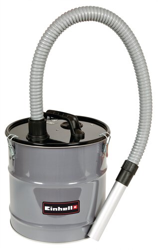

Es geht um einen Ersatz für http://www.linde-gas.de/international/web/lg/de/like35lgde.nsf/docbyalias/nav_icebitzzz_nebelmaschine Ich finde 820 Euro für einen Blechkasten mit Schlauchanschluss ist etwas zu teuer. Als erstes habe ich an einen alten Staubsauger gedacht, der so rund ist, oben geöffnet werden kann und unten Räder dranhat. Kam mir irgendwie aus Filmen bekannt vor, finde ich aber nicht. Dann bin ich über einen Aschefeinfilter von Einhell gestolpert: https://assets.einhell.com/im/imf/500/900_2188/ Gibt es für unter 35 Euro. Die ganzen Innereien rausfetzen, das zweite Loch verschließen, fertig. 18 Liter ist auch schon recht groß. Gut ist aber, dass man schon den passenden Anschluss, einen Staubsaugerschlauch, dran hat. Wenn man bei Amazon nach "Aschesauger 20 Litter" sucht, dann findet man so ein Teil auch zum halben Preis, hat aber auch 20 Liter Hubraum. Kennt jemand etwas ähnliches, nicht ganz so voluminöses?
