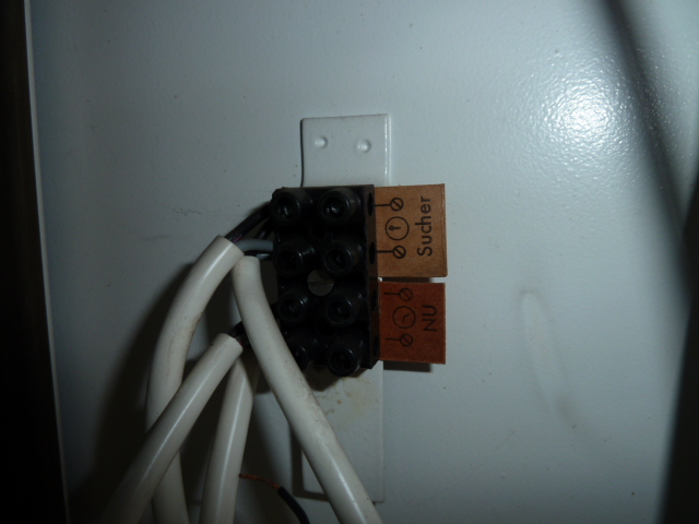

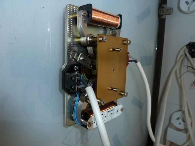

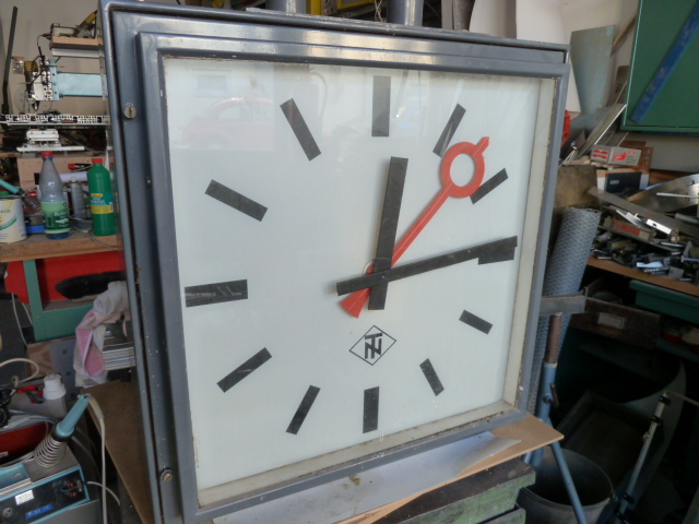

Hallo Bastler, ich hab' amol a Froch: Von meinem letzten Schrottplatzbesuch habe ich nun eine Nebenuhr zuhause. Nebenuhren kenne ich, hab' auch schon Mutteruhren erfolgreich gebaut, aber nur welche mit Minuten- und Stundenanzeige. Die neue Uhr hat jetzt auch Sekunden. Im Werk ist ein separater Antrieb eingebaut, ohne mechaniche Verbindung zum Minuten-Stunden-Antrieb. An den Anschlußklemmen wird das Sekundenwerk mit "Sucher" bezeichnet, eine Spannungswahl wie sonst üblich ist nicht möglich. Wenn man am "Handrädchen" dreht kommt eine Schrittweite von 2,5 Sek/Tackt heraus-?-?. Wer kennt sich mit der Ansteuerung aus? Mein Gedanke bisher ist eine Sägezahnwechselspannung mit 0,2 Hz. Dadurch müßte es dann eine fließende Anzeige ergeben. Grüße von tschoeatsch

na dann wird das was anderes sein. Ich sehe auf dem Foto vom Sekundenzeigerantrieb, daß über der unteren Spule ein kleines Schild angeschraubt ist, fotografier das doch nochmal einzeln. Gruß wv
Auf dem Schild sind die Brückeneinstellungen für 12V und 24V des Minutenantriebs aufgedruckt.
Ich hab mal nachgezählt: der Sekundenantrieb macht 4 Umdrehungen für 1 Umdrehung des Sekundenzeigers. Auf der Spule des Sekundenantriebs steht 2400-18000-0,09Cul, also 2,4kOhm, 18000 Windungen, denke ich.

Michael Kirch. schrieb: > So, jetzt ist alles klar, hier ist die Erklärung: > http://www.elektrouhren-freaks.de/elektrouhren/nebenuhren/suchzeiger/index.php Das ist natürlich wirklich exotisch. Klar, wenn man's weiß, schaut man dann genauer hin: der vermeintliche Sekundenzeiger ist ja unter den anderen beiden.
Hallo, ist vielleicht schon mal der Gedanke gekommen das der "Sekundenzeiger" kein Sekundenzeiger ist? Auf einem der Bilder sind zwei Nebenuhrenantriebe zu erkennen, ein Sekunden-zeiger wird durch einen Synchronmotor angetrieben und zwar etwas scheller und rastet ein bis der Minutenimpuls ihn für einen umlauf wieder freigibt. Die Aufschrift Suchen gibt den richtigen Hinweis der Zeiger dient zum Suchen von Personen indem der Zeiger auf einer Zahl stehen bleibt, der jenige zu dem die passende Zahl gehört ruf per Telefon zurück meist ertönte dazu noch ein Summer. Als Sekunde ließe sich der Zeiger auch benutzen mit entsprechender Impulszahl da ist der Bastler gefragt.
