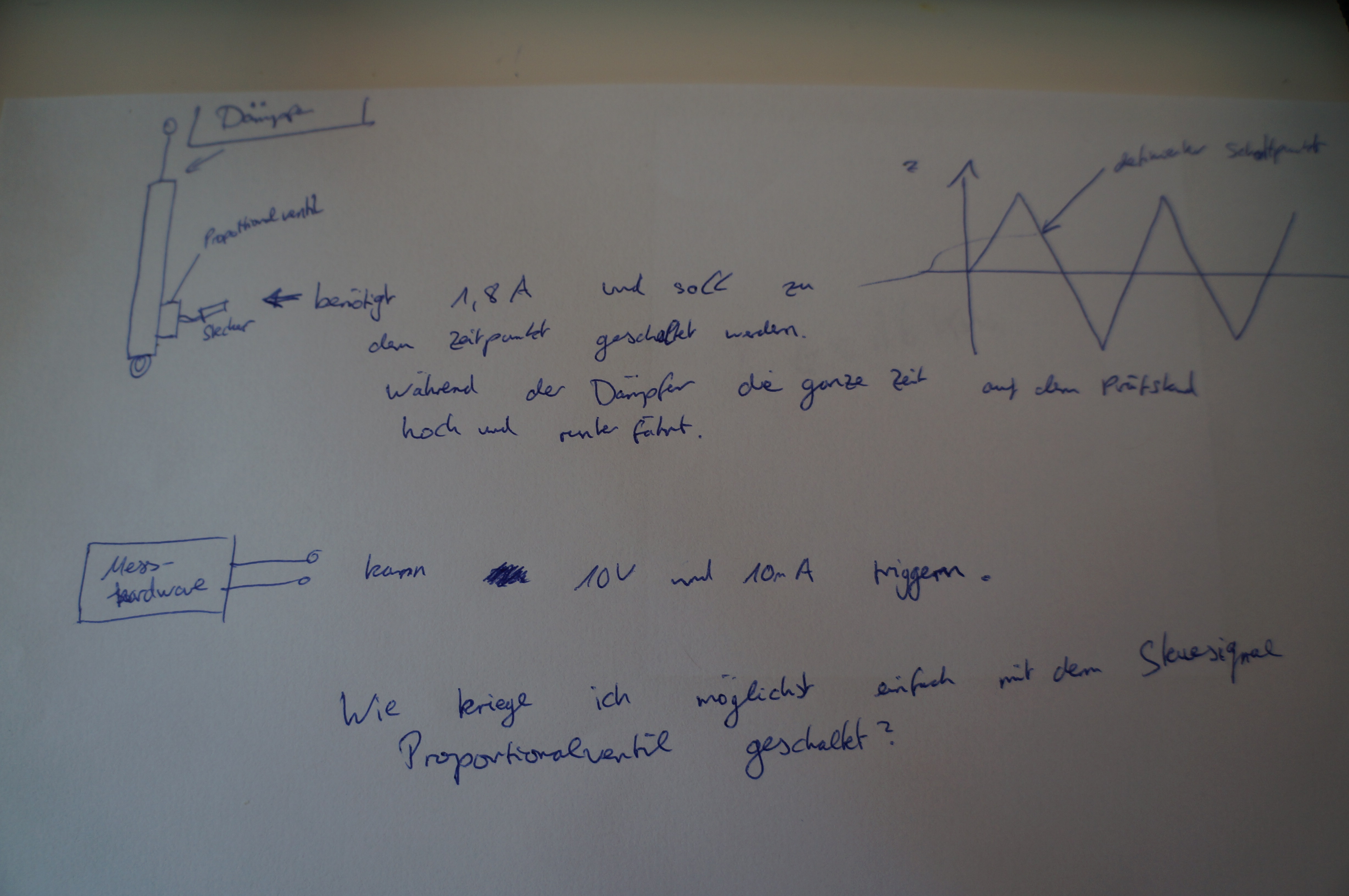

Hallo liebe Community, ich hab derzeit eine Projektarbeit (die eigentlich nicht elektrotechnische Natur) ist, ich bin Maschinenbauer. Falls etwas nicht verständlich ist, bitte ich das zu entschuldigen, ich kenne mich leider nicht wirklich gut mit Elektronik aus. Ich bin nur ziemlich verzweifelt weil mein Betreuer langfristig krank ist und ich mit meinem Projekt sonst nicht weitermachen kann Ich will mit einem Steuersignal +/- 10 Volt max 10mA einen Stromkreis schließen in dem sich dann mein Verbraucher und eine GLeichspannungquelle bis 5A befinden. Also ich will mit dem Steuersignal den Arbeitskreis während einer Messung schnell schließen und wieder öffnen. Ich hab durch recherchieren herausgefunden,dass ich dafür einen Highside switch verwenden könnte. ALlerdings weiß ich auf Seiten der Anbieter nicht, was für einen Schalter ich nehmen muss, da ich mit den ANgaben für die Ströme und Spannungen nicht klar komme. So war ich auf der Seite von Farnell, kann dort aber nicht wirklich einen Schalter aussuchen, weil mir die Angaben nichts sagen. Bitte helft mir! Hier der Link wo ich gesucht habe (ich hoffe es ist erlaubt Links zu posten): http://de.farnell.com/jsp/search/browse.jsp?N=2008+204252+310570293&Ntk=gensearch&Ntt=high+side+switch&Ntx=mode+matchallpartial&No=0&getResults=true&appliedparametrics=true&locale=de_DE&divisionLocale=de_DE&catalogId=&skipManufacturer=false&skipParametricAttributeId=&prevNValues=2008+204252&mm=1001465||,&filtersHidden=false&appliedHidden=false&autoApply=false&originalQueryURL=%2Fjsp%2Fsearch%2Fbrowse.jsp%3FN%3D2008%2B204252%26Ntk%3Dgensearch%26Ntt%3Dhigh%2Bside%2Bswitch%26Ntx%3Dmode%2Bmatchallpartial%26No%3D0%26getResults%3Dtrue%26appliedparametrics%3Dtrue%26locale%3Dde_DE%26divisionLocale%3Dde_DE%26catalogId%3D%26skipManufacturer%3Dfalse%26skipParametricAttributeId%3D%26prevNValues%3D2008%2B204252

Also, ja die Zeit drückt (Leider)... ansonsten habe ich mit der Projektarbeit keine Probleme. Ich will eigentlich die Schaltzeiten eines magnetischen Proportionalventile messen und vergleichen. Diese Propotionalventil benötigt 1,8A unnd soll innerhalb eines Prüfablaufs gezielt bestromt werden, deshalb will ich zur Steuerung das SIgnal mit 10V und bis zu 10mA nutzen. Ich hab leider noch nie gebastelt oder gelötet (sollte auch nicht Teil der Projektarbeit sein). Ich würde am liebsten einen Schalter kaufen, an den ich das Steuersignal anschließen kann und am Ausgang dann mein Proportionalventil (spule) und die gleichspannungsquelle. Am besten sollte in den Schalter schon die Freilaufdiode integriet sein. Der Prüfstand und die MEsstechnik und so stehen alle auch Meter weit auseinander.

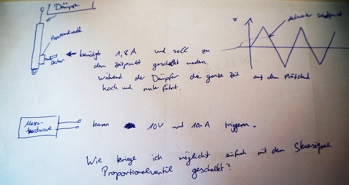

Ja analog ansteuern, tut mir leid ich wusste nicht dass da ein großer Unterschied liegt. Das Ventil soll bei 1,8A ganz geöffnet sein und bei 0A geschlossen. Ich sollte bei dem Thema eigentlich DÄmpfer vergleichen, es konnte ja keiner ahnen, dass keine entsprechende Ansteuerung vorhanden ist. Nochmal handschriftlich mein Dilemma. Ich hab keine Ahnung von Schaltungstechnik, ich dachte nur es gibt vielleicht ein Bauteil, das dies erledigen könnte. Ansonsten trotzdem Danke das ihr euch Zeit genommen habt, ich wollte niemanden verärgern.

Ich will nur das Proportionalventil am Dämpfer in gewissen Abständen mit 1,8A versorgen, gezielt regeln will ich es gar nicht!

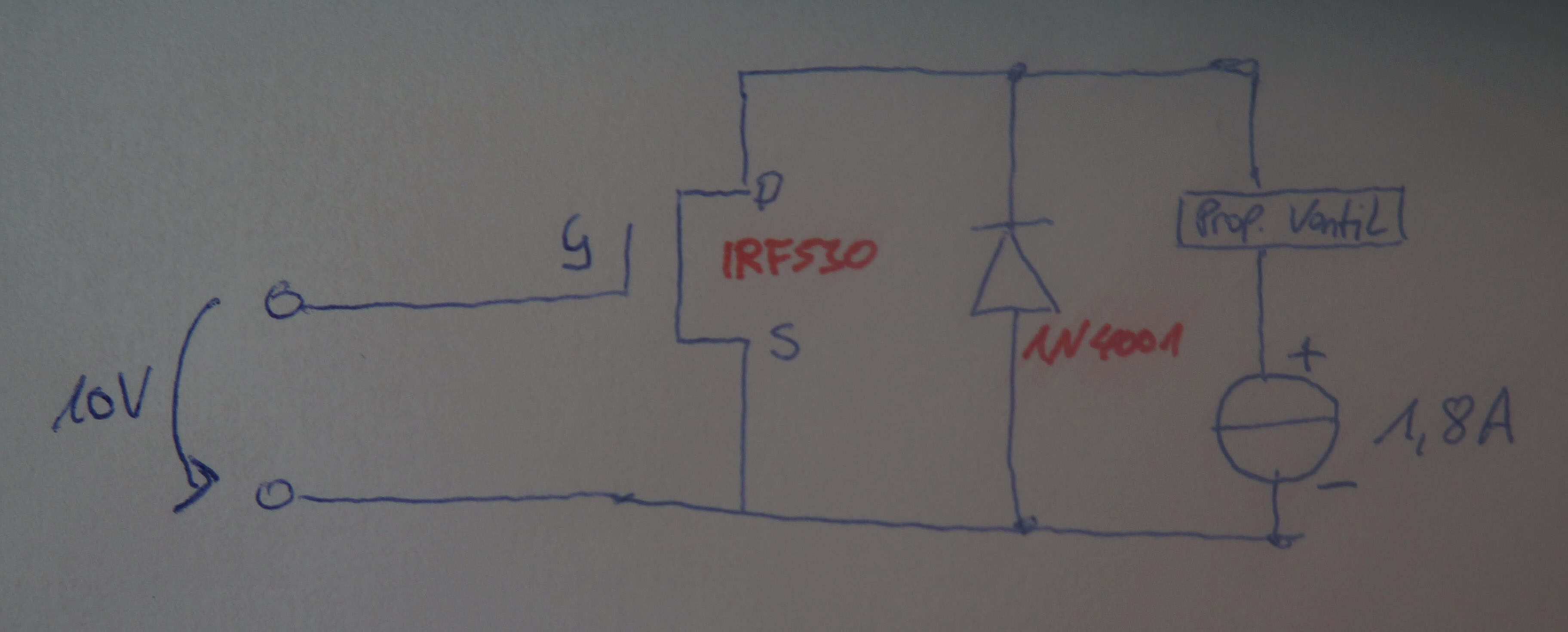

OK, dann wirklich nur ein Schalter. Dann würde MaWins erste Schaltung oben genügen. Über das Ventil muss noch eine Freilaufdiode, dafür genügt eine 1N400x (x ist eine Ziffer, die die Spannungsfestigkeit beschreibt, für diese Anwendung hier ist der exakte Wert völlig egal). Diese Diode wird parallel zum Ventil geschaltet und zwar so, dass die Anode an dem Anschluss ist, der zum Pluspol der Spannungsquelle geht. Ich würde am Steuertransistor (für den MaWin einen IRF530 als Beispiel genommen hat, aber es gäbe unzählige Alternativen dafür) noch einen Widerstand von 100 kΩ bis 1 MΩ zwischen Gate und Masse (Source) schalten. Das verhindert, dass bei abgeklemmtem Steueranschluss der Transistor zufällig durchgeschaltet bleibt, weil noch ausreichend viele Ladungsträger auf seinem Gate aufgeladen bleiben. Diese Dinger sind arg hochohmig und können andernfalls stundenlang auf diese Weise eingeschaltet bleiben. Streng genommen müsstest du die Justage der gewünschten 1,8 A Ventilstrom so erledigen, dass der Schalttransistor dabei mit im Stromkreis ist, denn sein endlich kleiner Kanalwiderstand (das Datenblatt nennt 0,16 Ω) geht ja mit ein, da fallen etwa 0,3 V dran ab. Ist die Frage, wie genau der Stromwert für dich stimmen muss.
Der IRF530 funktioniert mit dem Steuersignal 10V max10mA? Oder was für einen muss ich da nehmen? Und wo ist da der VOrteil gegenüber einem High-Side-Switch? Gibt es so etwas nicht, wo da auch die Freilaufdiode schon integriert ist? Ansonsten macht mir deine Beschreibung schon Hoffnung, allerdings kann ich es mir ohne SKizze nur schwer vorstellen! Ich finde es echt klasse das ihr euch die Zeit nehmt mir bei meinem Dilemma weiterzuhelfen obwohl ich so wenig Ahnung habe. Ich kann euch nicht genug danken falls hierbei etwas rauskommt, das ich mit einfachsten Mitteln am besten zusammen"stecken" kann!

Julian S. schrieb: > Der IRF530 funktioniert mit dem Steuersignal 10V max10mA? Ja. Strom braucht der praktisch keinen (nur beim Einschalten, weil da einige Nanofarad an Gatekapazität aufzuladen sind), lediglich der von mir vorgeschlagene Gatewiderstand braucht Strom: wenn du einen 100-kΩ-Widerstand wählst, wären das aber gerade mal 100 µA, bei 1 MΩ nur noch 10 µA. > Und wo ist da der VOrteil gegenüber einem > High-Side-Switch? Das er viel einfacher ist. High-Side-Switches gibt es nur, weil die Ansteuerung eines FETs, der die Plusseite der Stromversorgung (“high side”) schaltet, nicht mehr so ganz trivial ist wie hier, wo man die Minusseite schaltet. Manchmal hat man aber die Forderung, dass die Last bereits mit einem Pol an Masse liegt (daher oben auch meine Frage), und dann kann man eben nur noch den Pluspol schalten. Da das nicht mehr (wie hier) mit einem einzigen Transistor zu bewerkstelligen ist, haben die Halbleiterhersteller dann auch fertig integrierte Lösungen gebaut, eben besagte High-Side-Switches. > Gibt es so etwas nicht, wo da auch die Freilaufdiode > schon integriert ist? Kann sein, dass fertige Switches sowas haben, aber ein einfacher Transistor kann das nicht haben: ihm fehlt schlicht der Anschluss dafür. Schau dir das Schaltbild da oben an: Source des IRF530 geht an Masse, Gate an die Steuerleitung, Drain an den Minuspol der Last. Die Diode liegt aber zwischen Minus- und Pluspol der Last, dafür hat der Transistor einfach mal nichts. Was ist so schwierig daran, eine popelige 1N4001 noch über das Ventil zu klemmen?
Jörg Wunsch schrieb: > Was ist so schwierig daran, eine popelige 1N4001 noch über das > Ventil zu klemmen? Ja, und möglichst direkt ans Ventil und nicht erst nach zwanzig Metern Leitung. Gruss Harald
Würde der Schaltplan dann theoretisch so aussehen wie meine Skizze? Praktisch würde ich dann den Transistor und die Diode auf ein Platine stecken und und dann an die Beinchen vom Transistor die Kabelenden löten, oder gibts dann auch Möglichkeiten der Klemmverbindung? Wäre das am klügsten um da dann die längeren Kael (2m) anzuschließen? Die Stromquelle und das Proportionalventil haben alle Ausgänge für Stecker bzw Bananenstecker

Julian S. schrieb: > Würde der Schaltplan dann theoretisch so aussehen wie meine Skizze? Nein. Die Diode muss über die Last (dein Ventil), nicht über den Transistor. Außerdem ist sie falsch herum: die Katode kommt an die Verbindung von Pluspol Netzteil mit dem Ventil, die Anode kommt an die Verbindung des zweiten Ventilanschlusses mit dem Drain des Transistors. Der Sinn dieser Diode ist es, die beim Abschalten des Stroms in der Spule des Ventils induzierte Spannung abzubauen (indem die Diode den Strom durch die Spule noch etwas länger weiterfließen lässt). Dadurch fällt das Ventil zwar etwas langsamer ab, aber die ansonsten dort entstehende Spannungsspitze kann schnell ein paar hundert Volt erreichen und den Transistor zerstören. Außerdem, wie ich oben schon schrieb, ich würde noch einen Widerstand zwischen Gate und Masse (Source) einbauen, damit das Gate nicht „floaten“ kann (auf undefiniertem Potenzial liegen), wenn die ganze Steuereinheit vielleicht mal abgeklemmt ist am Eingang. > Praktisch würde ich dann den Transistor und die Diode auf ein Platine > stecken und und dann an die Beinchen vom Transistor die Kabelenden > löten, oder gibts dann auch Möglichkeiten der Klemmverbindung? Ja, löte das auf ein Stückchen Lochrasterplatine. Eine sichere Klemmverbindung, die nicht gleich auseinander fällt (schließlich machst du ja Mechanik, da kann auch mal was wackeln ;-) ist nicht so einfach.
