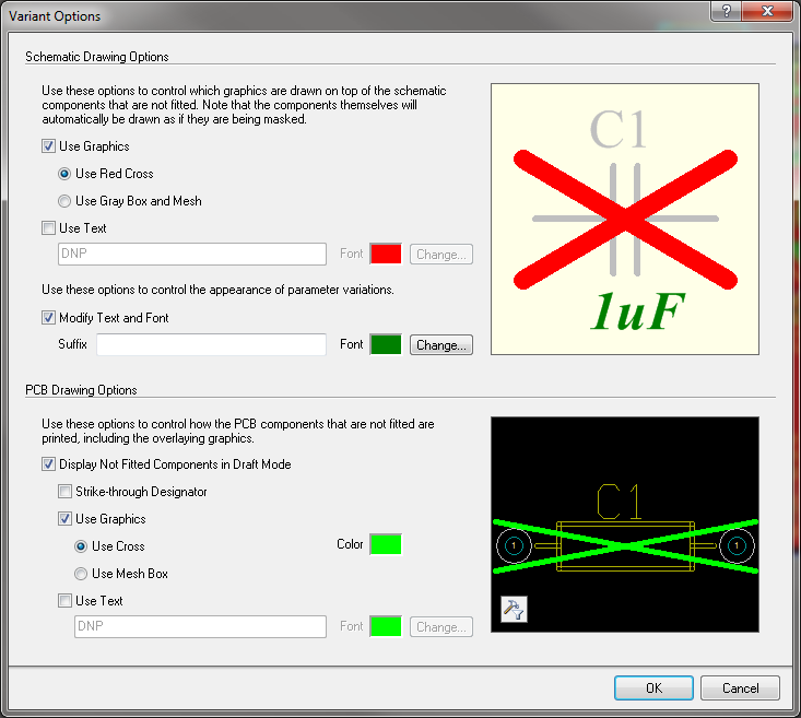

Hello Habe eine Bestückungsvariante für mein Design ausgewählt und theoetisch sollte ja über allen Bauteilen im Schematic, die für diese Variane deaktiviert wurden, ein rotes Kreuz oder was halt eingestellt ist erscheinen. Tut es aber leider nicht :( Habe das Design nochmals kompiliert, alles gespeichert und sogar Altium neugestartet. Doch es bringt nichts. Beim hin und herschalten zwischen beiden Varianten sieht es immer identisch aus. Danke für Eure Hilfe

Um die Variante im Schalplan auch sehen zu können, muss nach dem Kompilieren der Modus gewechselt werden. Unten links taucht dann ein Reiter mit dem Namen des jeweiligen Schematics auf. Anklicken und voilà werden die Bauteile ausge-x-t dargestellt.

Ja, die Funktion hab ich mal in einem Video gesehen. ne weile her... Aber Christian, jetzt würde ich noch mal gerne deine Kompetenz anzapfen, denn bei meinem Output (habe 2 separate Output-Jobs) zeigt mir das Altium die Varianten im PDF nicht an, also die Schematics sehen identisch aus. Welche Einstellungen nimmst du bei dir vor, damit das klappt? Und da ich nun weiß, über welchen "Umweg" man die Varianten im Schematic sichtbar macht, würde ich auch gern noch wissen, wie das beim PCB aussieht, denn dort sehe ich kein grünes Kreuz über meinen Komponenten, wenn ich die Varianten wechsle.
Ich mach das normalerweise via Output Job file. Diese hab ich in allen vorhandenen Varianten in einem Ordner gesammelt und kopiere diese dann in die jeweiligen Projektordner (Das Verlinken in den Sammelordner funktioniert nicht, hab ich ausprobiert). Nach Einbindung ins Projekt gehe ich auf das Pcb release Menü (Im Layoutmodus son Icon was wie eine kleine Platine aussieht). Dort musst du, bei mehreren geöffneten Projekten, erstmal den richtigen Reiter auswählen. Dann geht's weiter mit "Default Configuration" dort einmal draufklicken. Es öffnet sich ein neues Fenster. in diesem kannst du der Configuration erstmal einen Namen geben (So wird später der Ausgabeordner, welcher die Daten enthält heißen). Sofern dein Projekt Varianten besitzt gibt es dort dann eine Auswahlmöglichkeit, standardmäßig ist dieses auf Ignore Variants gestellt. Das lenkst du auf Link to Variant um. Im daneben befindlichen Drop down Menü kannst du dir die entsprechende Variante Auswählen. Du kannst im Outputjobfile auch einstellen, was mit den Varianten in der BOM passieren soll. dort kannst du dir in der BOM auch den Variantennamen (s. Default Configuration!) anzeigen lassen (Field=VariantName) Ich hoffe, geholfen zu haben. Im PCB wird das nicht gehen. Dort musst du sowieso alle möglichen Varianten einplanen, denn es handelt sich ja um Bestückungsvarianten ein und der selben Platine. Im Assembly Drawing werden entfallene Bauteile nicht angezeigt, im Bestückungsdruck sind sie dennoch vorhanden.
Johannes Hofmann schrieb: > Und da ich nun weiß, über welchen "Umweg" man die Varianten im Schematic > sichtbar macht, würde ich auch gern noch wissen, wie das beim PCB > aussieht, denn dort sehe ich kein grünes Kreuz über meinen Komponenten, > wenn ich die Varianten wechsle. Wechsel im Layoutmodus mal in die 3D-Ansicht. So du alle Komponenten mit einem 3D-Objekt versehen hast, werden die Varianten auch korrekt angezeigt.

@Ralph Im PcbDoc verschwindet in der 2D-Ansicht der Mechanical-Layer der korrespondierenden Bauteile und in der 3D-Ansicht die 3D-Modelle, wenn ich zu meiner Variante umschalte, aber ich dachte, dass das in 2D so geändert wird wie im Bild dargestellt. Uns ebenso natürlich auch in den AusgabePDFs.
Oh Mann, hab jetzt rausgefunden, dass man beim OutputJob beim entsprechenden Dokument bei "Data Source" zu "Project Physical Documents" wechseln muss, dann wird alles angezeigt. Nur mit der PCB klappt's noch nicht.
