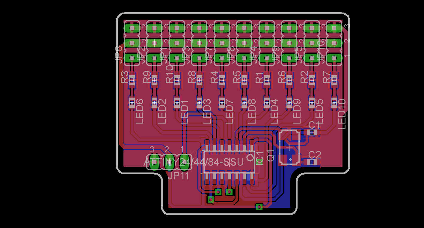

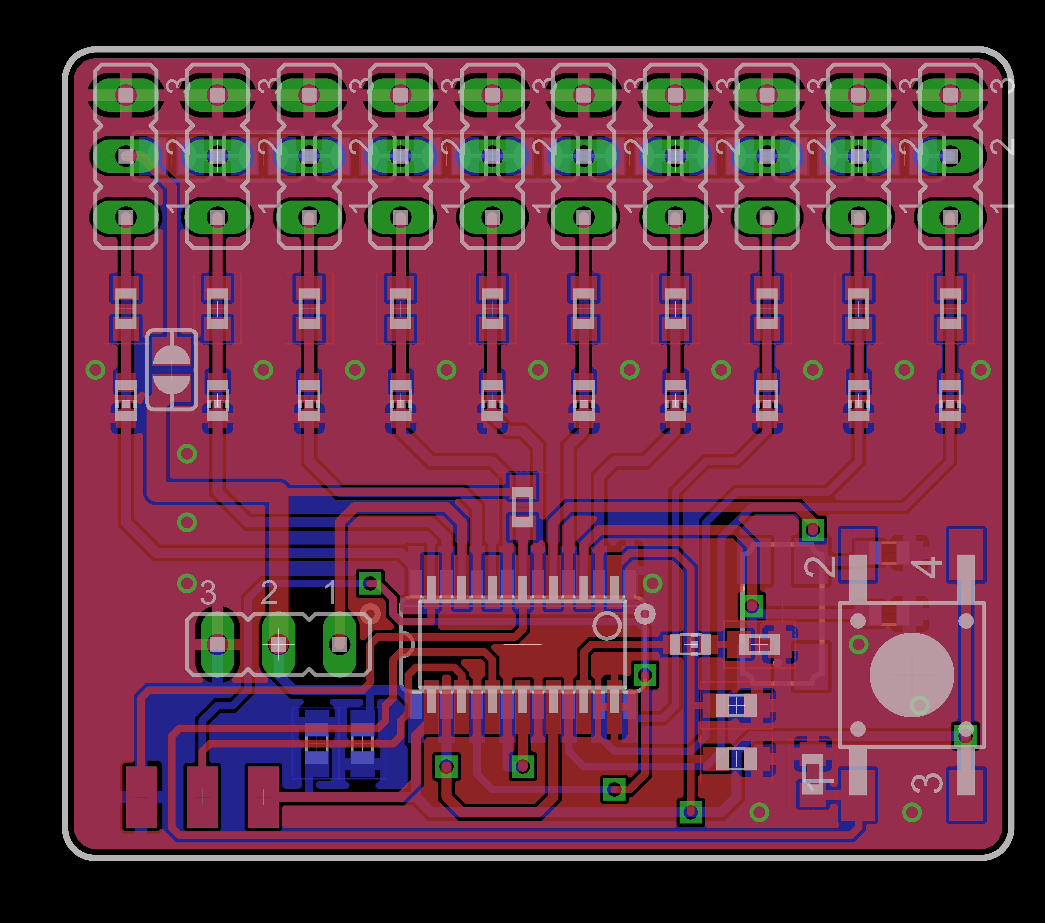

Hi, ich habe den Schaltplan fertig für die Version mit dem Attiny + 4017. Hat jemand Tipps oder verbesserungsvorschläge? Philipp
Philipp schrieb: > Hat jemand Tipps oder verbesserungsvorschläge? Wurde "nimm einen AVR mit einer ausreichenden Anzahl an Pins" schon genannt?
Philipp schrieb: > Hat jemand Tipps oder verbesserungsvorschläge? Wurde "nimm einen AVR mit einer ausreichenden Anzahl an Pins" schon genannt? Oder gibt es einen besonderen Grund, warum Du am Tiny44 festhälst? (Franzis-Lernpaket oder so)
Aber wo wir schon dabei sind: -Du willst die Servos abwecheln ansteuern, indem Du mit dem C4017 die Versorgungsspannung an- und ausschaltest? Damit verlieren sie ihr Drehmoment, lassen sich also frei drehen. Wenn das ein Feature ist: OK. - Bitte nicht zuviel mit Netznamen spielen. Leitungen ziehen ist hier deutlich besser. - Wenn 6 Pads eine ISP-Buchse sein sollen, bietet es sich an, auch wirklich eine Buchse zu nehmen und nicht Pads in der Weltgeschichte zu verteilen. - Die Blockkondensatoren an den Servosteckern fehlen. Das war's fürs erste... erstmal das eine verbessern, dann die restlichen Fehler suchen. Mann, was bin ich heute wieder ätzend.
Nicolas S. schrieb: > Wurde "nimm einen AVR mit einer ausreichenden Anzahl an Pins" schon > genannt? Ja > Oder gibt es einen besonderen Grund, warum Du am Tiny44 festhälst? > (Franzis-Lernpaket oder so) Im großen und ganzen weil ich noch ein paar Tinys und 4017 hier zuhause gefunden habe und ich keine relevanten Vorteile feststellen konnte, einen AVR mit mehr Pins zu verwenden. > -Du willst die Servos abwecheln ansteuern, indem Du mit dem C4017 die > Versorgungsspannung an- und ausschaltest? Damit verlieren sie ihr > Drehmoment, lassen sich also frei drehen. Wenn das ein Feature ist: OK. Viele ältere RC Empfänger arbeiten mit diesem Chip, indem sie ein PPM Signal an den Eingang legen, wie ich es vorhatte. An den Ausgängen kommt dann das ganz normale 50Hz PWM Signal raus, welches bei allen Empfängern das gleiche ist. Da dürfte kein Drehmoment verloren gehen. > - Wenn 6 Pads eine ISP-Buchse sein sollen, bietet es sich an, auch > wirklich eine Buchse zu nehmen und nicht Pads in der Weltgeschichte zu > verteilen. Auf dem angehängten Bild kann man den Prototypen der Platine sehen. Unten Links sind 3 Pins des ISP und auf der Rückseite die anderen drei. So kann ich zum Programieren eine leicht verbogene Stiftleiste draufschieben. Das ist Platzsparender als einen 6Pol ISP oben auf der Platine. > - Die Blockkondensatoren an den Servosteckern fehlen. Welche Werte sollte ich am besten nehmen? Die kommen dann direkt an den Servostecker und sind zwischen GND und PWM Leitung? Würden zusätzliche 10k Widerstände zwischen 4017 und Servo sinn machen?

Merkwürdig... Der 4017 hat lauf Datenblatt 16 Beine, im Layout sehe ich nur 14 Pads.
Oben ist der Attiny44, der 4017 ist auf der Rückseite und hat 16 Beine.
Ich hab im Anhang mal die eagle Files mit hochgeladen. (Version 5.9)
Philipp schrieb: > Welche Werte sollte ich am besten nehmen? Die kommen dann direkt an den > Servostecker und sind zwischen GND und PWM Leitung? Würden zusätzliche > 10k Widerstände zwischen 4017 und Servo sinn machen? Nö, zwischen VCC und GND der Servos. Ich hatte die Servo-Pinbelegung falsch in Erinnerung; habe den Multiplex-Ausgang als VCC-Pin interpretiert. So sollte das gehen.
Nicolas S. schrieb: > Nö, zwischen VCC und GND der Servos. Ok, hatte es auch gearde in einem anderem Schaltplan gefunden. Sind 10uF ok? Reicht es wenn ich die links und rechts neben den 10 Stiftleisten einen Kondensator hinpacke, oder lieber einen einzelnen für jeden Servo?
