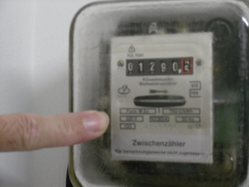

Hi! Derzeit bin ich dabei meine zuküntfige Studentenunterkunft zu untersuchen. Die Vormieter waren so nett und haben uns ihre Küche (ohne Abschlag!) überlassen. Nun habe ich, den schon etwas betagten, E-Herd genauer unter die Lupe genommen. Was ich nicht so richtig einordnen kann ist, wie dieser angeschlossen ist. Hinten am Herd ist ein 5-adriges Kabel (1x blau, 2x schwarz, 1x braun, 1x grün-gelb) nach dem Schema "230V 3N" angeklemmt - also 3 Phasen Wechselstrom. Soweit alles gut. Jetzt haben wir aber am Sicherungskasten aber nur eine Sicherung für diesen Herd. Aktuell ist dort, von den Vormietern, ein 16 Ampere Einsatz drin. Meiner Recherche nach müsste der 3 Phasen Wechselstromnaschluss aber mit jeweils einer Sicherung für jede Phase abgesichert sein. Was hat das für mich zu bedeuten? Was muss ich beachten, wenn wir eventuell einen neu(er)en Herd dort einbauen wollen? Vielen Dank schonmal für eure Antworten! Grüße Simon
SimonG schrieb: > Jetzt haben wir aber am > Sicherungskasten aber nur eine Sicherung für diesen Herd. Werden die zwei weiteren Phasen in der Herdanschlußdose weitergeführt, oder enden sie dort? Mußt du die Dose wohl mal aufmachen und nachsehen.

Tag, ist denn der Wohnungsanschluss Dreiphasig oder Einphasig? Einfach mal auf den Stromzähler gucken, stecht Drehstromzähler oder halt Wechselstromzähler drauf. Die Verteilung kann erst mal zu bleiben. :-) Ist die Wohnung 3-Phasig angeschlossen, kann ein Elektriker das ganze auf einen 3-Phasigen Herdanschluss umbauen und Du kannst jeden beliebigen Herd anschließen lassen. Wenn nicht wird es kniffelig. Gruß Poeler

oszi40 schrieb: > Es gab Herde, die konnte man auch an einer Phase betreiben. > Schau einfach auf das Typenschild Deines Zahlers was dort anliegt. Hinten auf dem Herd ist ein Schaubild. Es zeigt, wie man den Herd ein-, zwei- und dreiphasig anschließen kann. In der Wohnung ist alles so verkabelt, wie auf dem Bild für den dreiphasigen Anschluss.

Ahoi, mein lieber Dennis, ein Drehstromzähler wird oft mangels ausreichender Steigltg. bzw. Querschnitt vom Zähler zur Unterverteilung vom EVU nicht gesetzt. Oftmals sind in den alten Hütten noch Zählertafeln mit Hauptsicherungsautomaten 30A (die ollen schwarzen Dinger) vorhanden. Eine Umrüstung auf Drehstrom ist da nicht mehr statthaft! Einen Antrag hierfür(Fertigstellung, Zählerauswechselung) hat der zugel. Elektriker dem EVU einzureichen. Bei dem abgebildeten Zähler handelt es sich um einen Zwischenzähler, kein Zähler vom EVU. So dürfte eine Unterverteilung zu finden sein, wo der Zwischenzähler nachgeschaltet worden ist - Ein "Typ vom EVU muß nicht auftauchen, wenn du die Wohnung übernimmst!!!" GW PS: Du kannst von mir aus 5 Meistertitel führen, von der Praxis fehlt Dir jegliche Erfahrung.
Walter R. schrieb: > Du kannst von mir aus 5 Meistertitel führen, von der Praxis fehlt > Dir jegliche Erfahrung. Keine Ahnung, was du mit mir für ein Problem hast, aber deine hinweise sind ehrlich gesagt auch nicht viel besser. Aber wir müssen auch nicht klar kommen, damit kann ich leben. Dennis
Walter R. schrieb: > Bei dem abgebildeten Zähler handelt es sich um einen Zwischenzähler, > kein Zähler vom EVU. Das stimmt. Deshalb stand auch dazu, daß er an SEINEM mal nachsehen sollte. Leider scheint der TS des Lesens noch nicht ganz kundig zu sein. Sonst wüßten wir schon lange was er wirklich hat!

Es tut mir leid, euch von eurer Grundsatzdiskussion abzulenken ;). Aber ich war heute wieder in der Wonhnung. Der Stromzähler dort ist ein Wechselstromzähler (230V). Wenn ich mir das also richtig zusammenreime bedeutet das folgendes: Die Wohnung hat keinen Drehstrom. Drehstrom lässt sich nicht ohne Weiteres nachrüsten. Der Herd ist einphasig angeschlossen, genau wie alle anderen Geräte auch. Die zwei zusätzlichen Adern im Herdanschlusskabel sind funktionslos. Ein neuer Herd müsse genauso angeschlossen werden. Da der Herd eine Sicherung für sich hat haben wir also (230 V * 16 A) 3680 W maximale Leistung. Damit können nicht alle Platten gleichzeitig genutzt werden. Mit etwas Glück wurde zur Herdanschlussdose ein dickeres Kabel gelegt, sollte das so sein könnten wir eine größere Sicherung (etwa 25A) nuzten, damit wären die Einschränkungen geringer. Bitte korrigiert mich, sollte meine Annahmen nicht stimmen. Grüße Simon

SimonG schrieb: > Der Stromzähler dort ist ein Wechselstromzähler (230V). > .. könnten wir eine größere Sicherung (etwa 25A) nuzten, Das würde ich tunlichst vermeiden solange ich nicht wüßte ob der Querschnitt reicht und die Vorsicherung nicht wesentlich größer ist!!!! Sonst rennst Du in den Keller und wechselst wöchentlich mit dem Elektriker die Haussicherung, wo auch andere Leute sich darüber "freuen" werden! Erkläre Deiner Frau, daß sie nicht alle Platten auf 1x nutzen kann und Deine 16A werden die paar Jahre reichen. Ein kleiner Vorrat passsender Sicherung ist natürlich hilfreich.
oszi40 schrieb: > Das würde ich tunlichst vermeiden solange ich nicht wüßte ob der > Querschnitt reicht und die Vorsicherung nicht wesentlich größer ist!!!! Das ist klar. Eigenhändig werde ich da sicherlich nichts anderes als eine 16A Sicherung reindrehen. Außer jemand, der etwas von Elektrik versteht, prüft den Leiterquerschnitt und versichert mir, dass ich gefahrlos eine andere Sicherung verwenden kann. oszi40 schrieb: > Erkläre Deiner Frau, daß sie nicht alle Platten auf 1x nutzen > kann und Deine 16A werden die paar Jahre reichen. Ein kleiner Vorrat > passsender Sicherung ist natürlich hilfreich. Wir sind (bzw. werden) eine 2er Studenten WG. Also keine Frau am Herd, der ich sowas erklären müsste. Meinem Mittbewohner muss ich das, dann natürlich noch verklickern. oszi40 schrieb: > Ein kleiner Vorrat > passsender Sicherung ist natürlich hilfreich. Einer 5er Packung 16A Einsätze liegt schon bereit.
