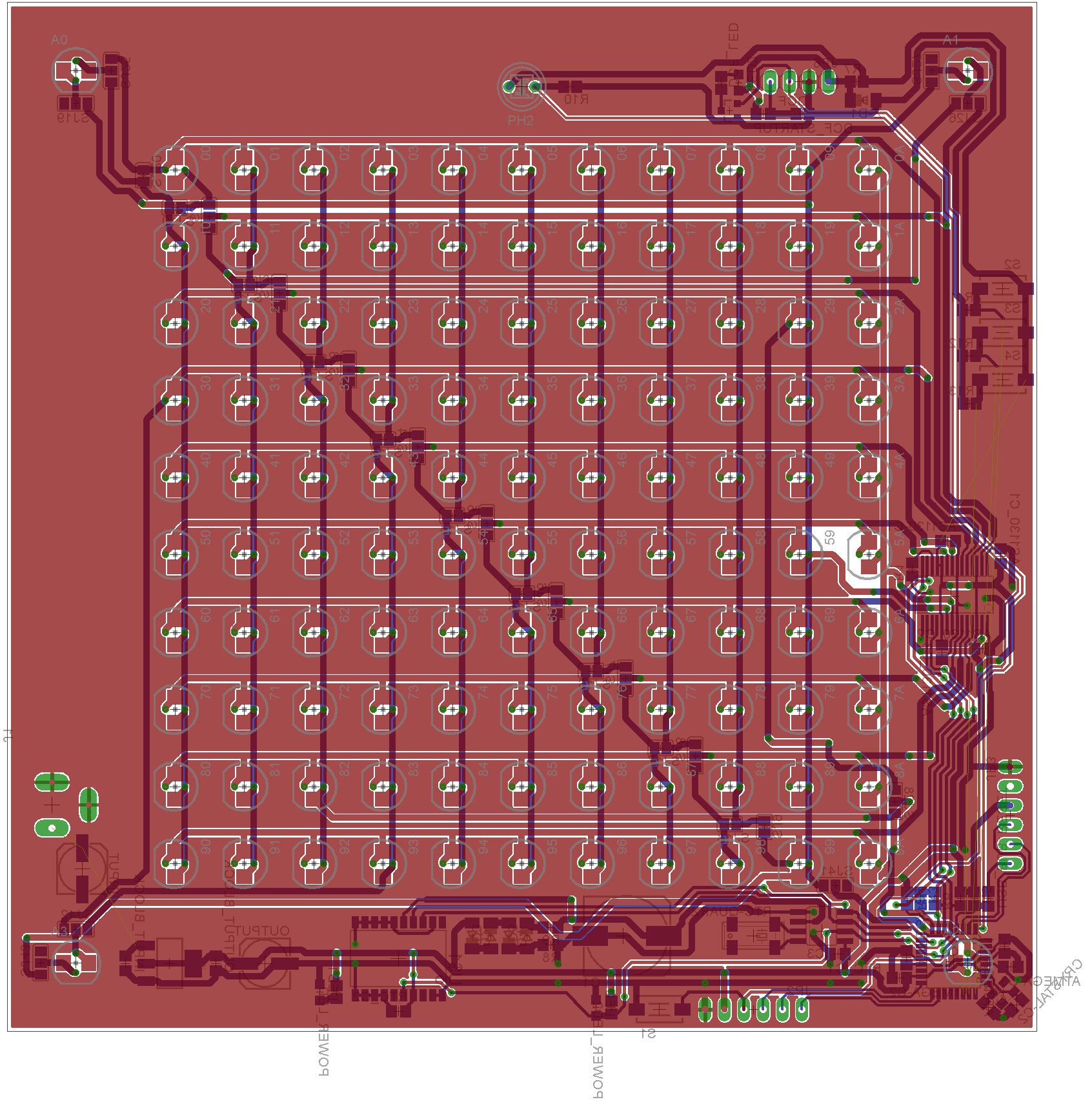

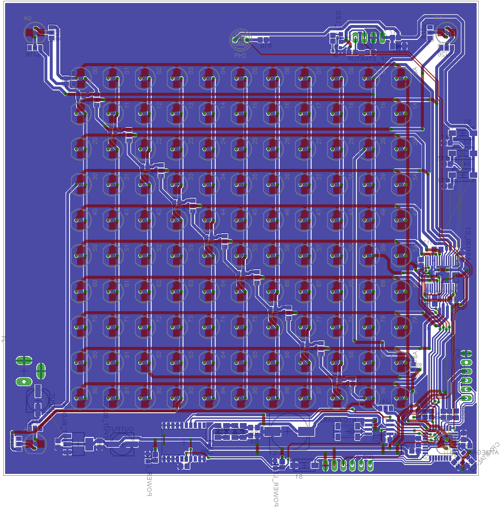

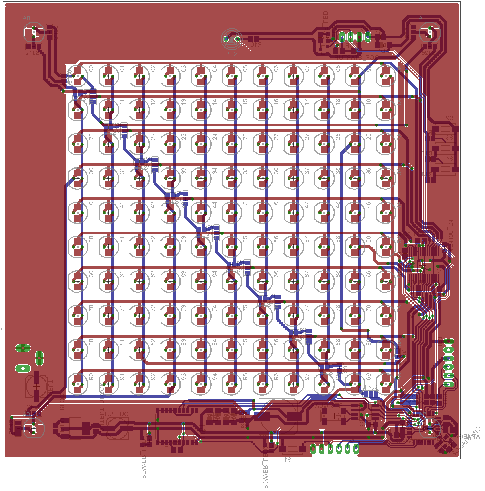

Hallo, ich plane für mich gerade eine Platine und nun weiß ich nicht ganz, was ich mit der Massefläche machen soll. In der Mitte sitzt eine LED-Matrix, außen rum die Steuerelektronik. ich habe beim routen versucht darauf zu achten, Digital- und Analogteil räumlich zu trennen und die eingeschlossene Fläche von Hin- und Rückstrom so klein wie möglich zu halten (Stromführung läuft stehts parallel). Oben rechts wird noch ein DCF-Empfänger angeschlossen. Deswegen dachte ich, das eine Massefläche vielleicht ganz sinnvoll sein könnte (richtig/falsch?). Bei der Auslegung der Massefläche bin ich mir aber unsicher. Ich könnte sie auf Top und Bottom oder einzeln auslegen. In der Form könnte ich entweder alles fluten oder einen "Massering" erstellen; dachte, dass dies vielleicht auch nicht schlecht wäre (wird ja bei Quarzen auch ähnlich gemacht). Problem ist nur, dass der Rückstrom sich dann ja wieder den kürzesten Weg sucht und die eingeschlossene Fläche von Hin- und Rückstrom wieder riesig wird. Habt ihr vielleicht ein paar hilfreiche Tipps? Ich habe einmal ein paar Bilder angehängt, wie ich es im Text beschrieben habe. Grüße Dominik

Niemals einen Ring um die Platine ziehen, das ist eine Trafowicklung bzw. Rahmenantenne. Niemals eine "Massefläche" auf grosser Länge durch eine Leiterbahn zerschneiden, das ist eine Schlitzantenne. Niemals die Bauteile nach Gutdünken verteilen und Stromzuführungen ohne Gedanken an den Masseanschluss legen, und dann glauben, durch "zugiessen" des Rests als Massefläche bekäme man schon irgendwie eine gute Leiterplatte hin. Beide Platinen werden trotzdem laufen. Wenn zufällig die Ströme mit 77kHz geschaltet werden (Flankensteilheit) kann allerdings der DCF Empfang gestört werden, der erfolgt ja vor allem durch das magnetische Feld. > Ich nutze 20mA LEDs. Maximaler Strom pro Spalte ist 200mA. Häh ? Hast du irgendwas an Matrixanzeigen nicht verstanden? http://www.mikrocontroller.net/articles/LED-Matrix http://www.dse-faq.elektronik-kompendium.de/dse-faq.htm#F.8.1 Eher 2A. Bei der Wordclock durch geschickte Programmierung der maximal 5 leuchtenden Zeilen auch 1A.
MaWin schrieb: > Niemals einen Ring um die Platine ziehen, das ist eine Trafowicklung > bzw. Rahmenantenne. Ok, das wusste ich so genau nicht; deswegen frage ich ja. Danke. > Niemals eine "Massefläche" auf grosser Länge durch eine Leiterbahn > zerschneiden, das ist eine Schlitzantenne. Dann habe ich ja nur noch die Wahl keine Massefläche zu machen oder auf 4 Layer auszuweichen. > Niemals die Bauteile nach Gutdünken verteilen und Stromzuführungen ohne > Gedanken an den Masseanschluss legen, und dann glauben, durch > "zugiessen" des Rests als Massefläche bekäme man schon irgendwie eine > gute Leiterplatte hin. Was genau meinst du jetzt; also könntest du das bitte noch etwas ausführen? Dachte zumindest, dass diese Aufteilung/Platzierung sinn machen würde. Den AS1130 wollte ich soweit weg haben möchten, damit die Zuführungen zur Matrix kürzer werden und ich das ganze Crossplexing zeugs nicht auch noch irgendwo am Rand verteile, sondern es sich auf die Mitte konzentriert. Hatte bei Lothar Miller in einem Artikel gelesen, dass man die eingeschlossene Fläche von Hin- und Rückströmen möglichst kurz halten sollte. Deswegen habe ich die Stromleitungen parallel laufen lassen. Wie gesagt, wenn du mir sagst, wo genau der Fehler liegt, nehme ich den Rat dankend an. :) > Beide Platinen werden trotzdem laufen. Wenn ich Fehler mache korrigiere ich sie gerne. Ich brauche nur zu wissen, was genau ich falsch mache. > Wenn zufällig die Ströme mit > 77kHz geschaltet werden (Flankensteilheit) kann allerdings der DCF > Empfang gestört werden, der erfolgt ja vor allem durch das magnetische > Feld. Der DCF ist nur in der Nacht zwischen 2.30 und 5.30 Uhr an. Während dieser Zeit ist die Matrix komplett aus und es wird nur die Zeit Synchronisiert. >> Ich nutze 20mA LEDs. Maximaler Strom pro Spalte ist 200mA. > > Häh ? > Hast du irgendwas an Matrixanzeigen nicht verstanden? > http://www.mikrocontroller.net/articles/LED-Matrix > http://www.dse-faq.elektronik-kompendium.de/dse-faq.htm#F.8.1 > Eher 2A. > Bei der Wordclock durch geschickte Programmierung der maximal 5 > leuchtenden Zeilen auch 1A. Argh, ja. Hatte nicht nachgedacht. Grüße

> ob es da auch hätte besser gelöst werden können? Ja, man hätte die lang auf der Rückseite durch die Massefläche laufenden Leitungen alle 2,5cm unterbrechen können, und kurz auf die Vorderseite führen können, damit kein Schlitz länger als ca. 2cm wird. Aber wie gesagt: Sie wird funktionieren. > Hatte bei Lothar Miller in einem Artikel gelesen, dass man die > eingeschlossene Fläche von Hin- und Rückströmen möglichst kurz halten > sollte. genau > Deswegen habe ich die Stromleitungen parallel laufen lassen. Das gilt nicht nur für die Stromleitungen, sondern auch für die geschalteten Ströme und die Rückleitung, also die Masseverbindung. Macht man die nun zu einer Massefläche unbekannten Verlaufs... http://www.edn.com/design/analog/4394761/Successful-PCB-grounding-with-mixed-signal-chips---Part-1--Principles-of-current-flow Seite 4.
MaWin schrieb: > http://www.edn.com/design/analog/4394761/Successful-PCB-grounding-with-mixed-signal-chips---Part-1--Principles-of-current-flow > > Seite 4. Toll, MaWin! Ich bin echt beeindruckt. Das war sehr lehrreich. Vielen Dank dafür!
