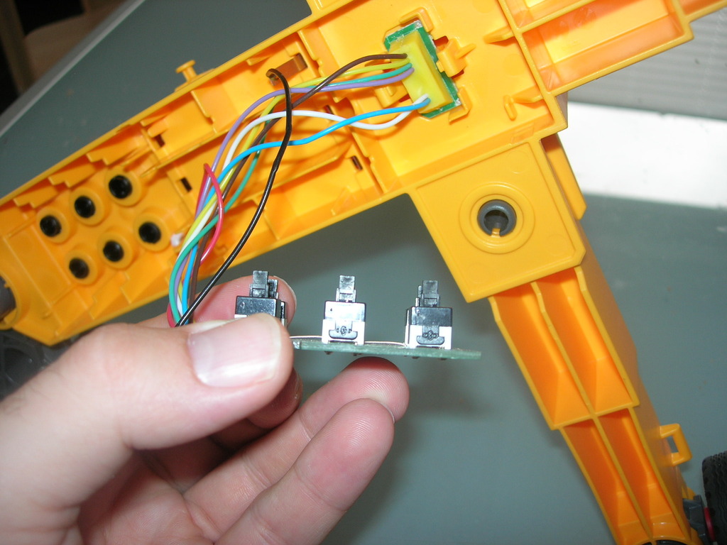

Hallo zusammen!
Beim Playmobil-Kran meines Sohnes ist ein Schalter defekt, so dass sich
dieser ständig dreht.
Playmobil will mir nur den kompletten Kranfuß für knapp 40 Euro
verkaufen.
Kennt einer diesen Schalter?
Bei Reichelt konnte ich kurzfristig nichts passendes finden.
Danke für Eure Hilfe im voraus.
Grüße
Daniel

Mach den Taster mal auf. Vielleicht kann man den ja reparieren.
von MaWin (Gast)
eBay 310570767754

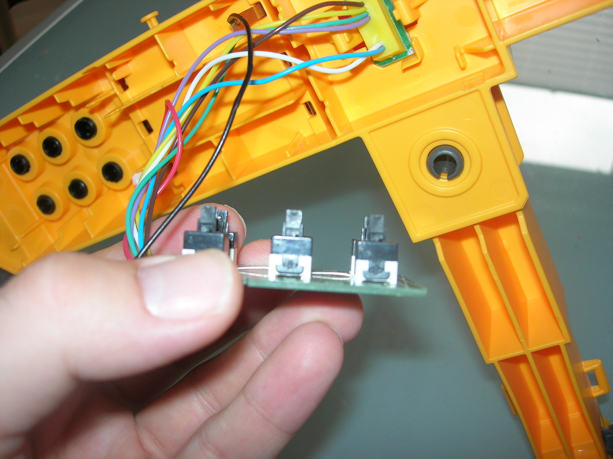

von hinz (Gast)
Könnte Unimec 16300 sein.
von Daniel K. (Gast)
Hallo!
Den Schalter habe ich jetzt mal geöffnet. Lässt sich leider nicht
reparieren. Da ist innen eine ganz feine Plastiknase defekt.

von Daniel K. (niel)
Hallo!
Danke an MaWin. Das war der richtige Schalter. Habe den Kran jetzt damit
repariert.

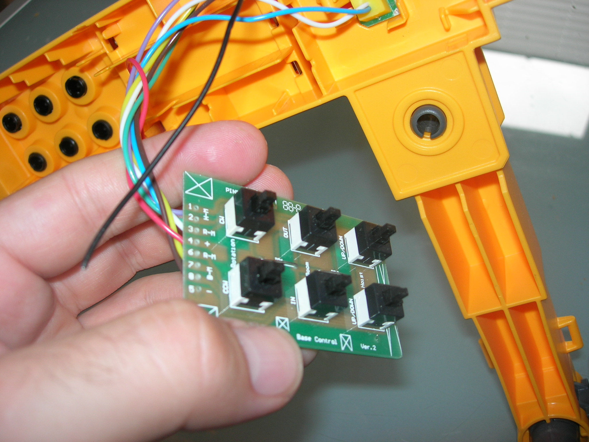

von Kranich (Gast)
Es scheint bei Playmobil über die Zeit mehrere Kräne gegeben zu haben -
ist das derjenige, welcher ...?
http://spielsachenweb.de/wp-content/uploads/2013/11/playmobil-baukran.jpg
Dann kann da keine großartige Elektronik bzw. Platine verbaut sein,
sondern lediglich 3 Tasterpärchen, drei kleine Motörchen, und
Batteriehalter für die benötigten Mignonzellen.
Zwei Tasterpärchen bewegen die Kranflasche und die Laufkatze, das dritte
dreht den Turm bzw. den Ausleger.
Viele Fehlerquellen gibt es da glücklicherweise nicht.
Wenn beispielsweise die Platine einen Bruch oder Riss haben sollte, dann
könntest Du ein Stück Draht als Krücke drüberlöten. Defekte Taster
müsstest Du ersetzen, ein mürbe gewordenes Kabel mit Wackelkontakt
ebenfalls.
Lediglich ein durchgebrannter Motor könnte etwas verdrießlich werden.

Hat nochmal einer Hersteller und Type oder einen Link zum kaufen für
diesen Schalter, wie im Eingangspost beim Krank verbaut ist? Benötige 1
Stück, besser direkt 2-3. Falls mal wieder was ist.
Habe gerade das gleiche Problem, dass ich keinen Schalter von dem Typ
finde und mein Sohn tot traurig ist :)
Die links oben sind leider alle schon tot
Besten dank euch!
Jannik

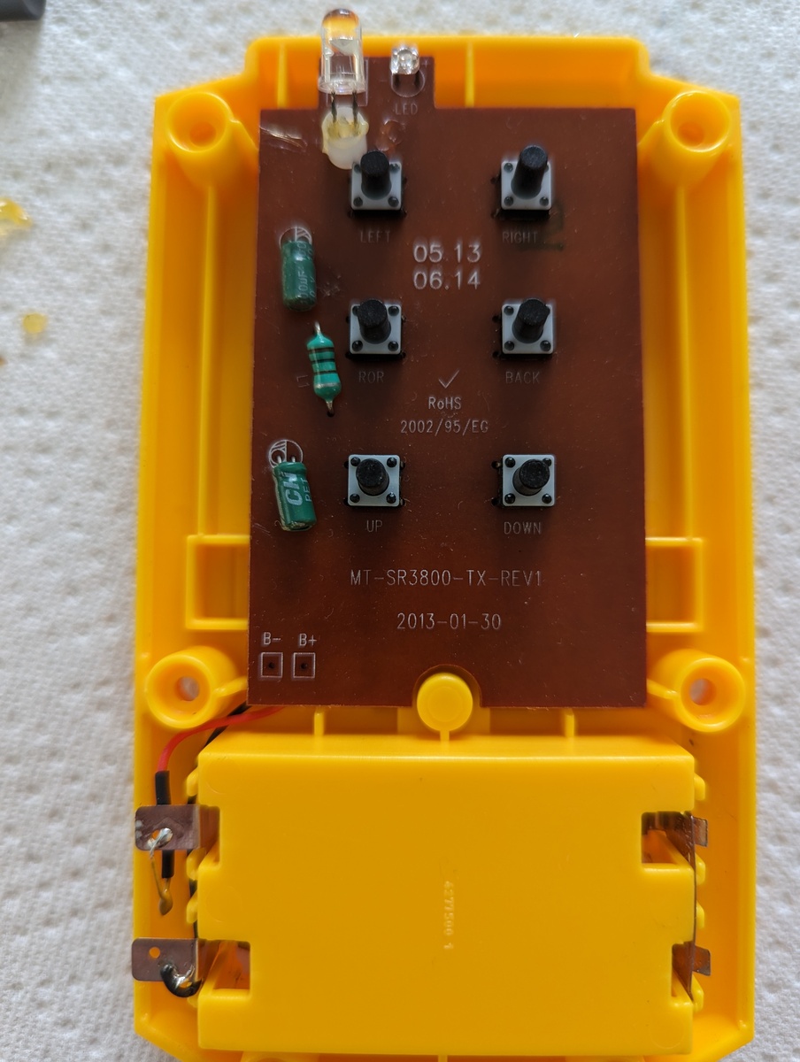

Hallo Zusammen,
ich habe eine ungefähr 10 Jahre alte Version des Krans im Einsatz mit
Infrarot-Fernbedienung. Diese target das Datum 2013-01-30, Version 05 13
06.14, Typennummer MT-SR3800-TX-REV1.
Leider sind auch bei mir zwei der vier Druckschalter kaputt gegangen.
Sie sind quadratisch und 6x6mm.
Wisst Ihr bitte welches Ersatzteil hier passt?

von Gunther (thegunr)
Danke für Deine prompte Rückmeldung.
Ich habe nachgemessen: der schwarze Switch ist 6mm lang, der gesamte
Taster mitsamt "Gehäuse" ist 9mm lang
Dementsprechend habe ich nur Kurzhubtaster 6x6x6mm gesucht und bin bei
eBay fündig geworden:
https://www.ebay.de/itm/122881403984?mkcid=16&mkevt=1&mkrid=707-127634-2357-0
Ich werde berichten, ob sie funktionieren.

von Michael W. (covenant1969)
also bei meinem Kran sind die Taster ok.
Aber ich will den Kran fernsteuern.
Daher müsste ich wissen, welche Pins
er schaltet. Im Netz hab ich leider keine Info
gefunden und nach Rausmessen der Kranplatine dachte
ich zu wissen, was ich machen muss... Aber neee... Klappt nicht.

von Uli S. (uli12us)
6 Taster, vermutlich +/- gegen mittige Masse rausmessen, sollte doch
nicht so schwierig sein.
Manchmal werden auch Wechselschalter genommen die im Ruhezustand den
Motor mit beidseitig + oder auch - verbinden.
von Klaus (feelfree)
So wie in diesem Fall, wie unschwer aus dem Bild des Einangsbeitrags
hervorgeht.
Wenn du ein völlig anderes und neues Problem hast, dann solltest du
sinnvollerweise  einen neuen Thread beginnen, da alles das
reinschreiben, was der Problemlösung dient und ggfs. einen alten Thred
verlinken, wenn er brauchbare Informationen für dein neues Problem hat.
> Klappt nicht.
Was hast du gemessen, welche Schaltung hast du dann abgezeichnet, was
hast du womit daraus gebastelt und was "klappt nicht" wie erwartet?
