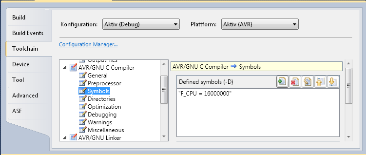

Hallo, erstmal ein DANKE für diese tolle Webseite (ohne die ich mein Problem zwar nicht hätte, aber das ist eine andere Baustelle :-) ). Ich habe vor 3 oder 4 Jahren ein Programm mit AVR Studio 4 für den Atmega8515 geschrieben welches auch soweit gut funktionierte (Steuerung einer DSLR, u.a. ein LCD am Atmega), geschrieben in C. Jetzt habe ich das Projekt neu belebt und habe die Steuerung neu aufgebaut mit einem Atmega32 und den alten Quelltext mit Atmel Studio 6 kompiliert. Dabei ist mir aufgefallen daß das LCD zum teil wirre Zeichen anzeigt. Ich vermute Timing-Probleme. Verwendet habe ich die Routinen aus den Tutorials hier auf der Webseite. Wenn ich das selbe Projekt mit AVR Studio 4 erstelle und für den Atmega32 kompilier und flashe funktioniert alles wie gewohnt, auch das LCD. Kann irgend jemand dieses Verhalten bestätigen oder hat eine Lösung??? Ich würde gerne mit AtmelStudio 6 weiterarbeiten. Danke Volker
Benutzt du zum Beispiel _delay_ms()? Vermutlich hast du F_CPU nicht definiert. Beim alten Studio ging das fast automatisch, jetzt muss der Wert in den Project-Settings eingetragen werden.
Hallo Martin, die Taktfrequenz des Atmega habe ich mit #define F_CPU 4000000UL im Quelltext angegeben. Er meckert ja sonst auch beim kompilieren. Volker
vor dem einbinden von der delay.h? schon, oder?
Volker M. schrieb: > die Taktfrequenz des Atmega habe ich mit > > #define F_CPU 4000000UL > > im Quelltext angegeben. Kannst du direkt im Studio eintragen, dann kannst du diese Fehlerquelle schon mal ausschließen. (Siehe Bild, dort allerdings für 16MHz)
Danke für die Tipps, das "define" stand vor dem einbinden der delay.h, ich habe es jetzt gelöscht und den Takt im Fenster wie Martin gezeigt hat eingetragen. Jetzt scheint es zu funktionieren. Danke Volker
