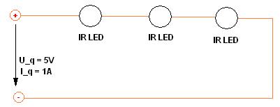

Ich möchte eine Schaltung mit 3 IR-Leds realisieren, habe da an eine Reihenschaltung gedacht, schaut euch mal die Skizze dazu an. Als Spannungsquelle habe ich einen Trafo der 5V und 1A bereitstellen kann. Die LEDs benötigen jeweils 1,2V und 50mA. Wenn ich an der ersten LED mit einem entsprechenden Widerstand dafür sorge, dass genau 1,2V Spannung anliegen, dann steht doch für die restlichen LEDs keine Spannung mehr zur Verfügung oder? Wenn ich andersherum an der ersten LED einen Spannungsabfall von 1,4V realisiere, dann liegt an der ersten LED 3,6V an, an der zweiten 2,4V und an der dritten 1,2V, auch das ist nicht optimal, da die ersten beiden LEDs überlastet werden und nur die letzte die optimale Spannung abbekommt. Sehe ich das richtig, dass ich es mit einer Reihenschaltung nicht hinbekommen werde jede LED mit 1,2V Spannung zu versorgen? Da müsste ich doch eher eine Parallelschaltung aufbauen oder?
Die Spannung über die LEDs stellt sich durch den Strom ein. Zwar geht man für eine Einschätzung von einer gewissen Spannung, vor allem aber von einem bestimmten Strom aus. Nimmt man also einen Strom von 50mA an, bei einer LED-Spannung von 1,2V so ist die Gesamtspannung aller LEDs gleich 3,6V. Die Differenz zur Versorgungsspannung von 5V ist 1,4V. Daraus ergibt sich für den Vorwiderstand R = U/I, R = 1,4V / 50mA also 28 Ohm. 27 sollte auch OK sein. LEDs sind vor allem stromgesteuert. Deswegen sieht man auch so oft Konstantstromquellen dafür. Eine Spannungsquelle geht auch. Dann geht die Berechnung wie oben gezeigt.
MrMiagi schrieb: > Ich möchte eine Schaltung mit 3 IR-Leds realisieren, habe da an eine > Reihenschaltung gedacht, > Die LEDs benötigen jeweils 1,2V und 50mA. Ja, das ergibt dann 3,6V. Den Rest von 1,4V musst Du dann mit einem, von Dir noch nicht eingezeichneten, Reihenwiderstand "vernichten". Wenn Du Deine LEDs auf 20mA dimensionierst, hätte der dann 68 Ohm. Für andere Ströme musst Du passend umrechnen. Gruss Harald

Ich habe mich vielleicht unpräzise ausgedrückt, ich versuchs nochmal, sorry :-) Alle 3 LEDs haben dieselben technischen Daten, zul. Strom 50mA, zul. Spannung 1,2V. Also Ich verstehe das so, dass in einer Reihenschaltung an jedem Verbraucher Spannung abfällt, also "abhanden" kommt, nicht aber der Strom, der ist konstant. Angenommen meine Spannungsquelle hätte nur 1,2V, dann würde doch nach der ersten LED keine Spannung mehr für die restlichen beiden LEDs zur Verfügung stehen. Ohne Spannung kann auch kein Strom mehr fließen, die beiden letzten LEDs würden also nicht leuchten. Hoffe etwas verständlicher geschrieben zu haben :-)
MrMiagi schrieb: > Angenommen meine Spannungsquelle hätte nur 1,2V, dann würde doch nach > der ersten LED keine Spannung mehr für die restlichen beiden LEDs zur > Verfügung stehen. Nein, die Spannung würde sich vermutlich einigermassen gleichmässig auf die Dioden verteilen. "Leuchten" würden bei der geringen Spannung alle drei nicht. Aber Du hast ja angeblich 5V zur Verfügung. Gruss Harald

Ok, wenn sich die Spannung auf alle LEDs gleichmäßig verteilen würde, dann müsste ich die 5V Quellspannung durch einen Vorwiderstand auf 3,6V senken, sodass jede LED dann 1,2V bekommt. Dass der Vorwiderstand sich aus Spannungsabfall und Strom zusammensetzt ist klar. Aber warum gibt es dann die Formel: Uges = U1 + U2 + U3 + ... + Un ??? Und in der Literatur wird ebenfalls über Spannungsabfall an einem Verbraucher bei Reihenschaltungen gesprochen.

MrMiagi schrieb: > Aber warum gibt es dann die Formel: > > Uges = U1 + U2 + U3 + ... + Un Selbstverständlich gilt diese Formel: Uges = 1,2V + 1,2V + 1,2V + 1,4V = 5V Genausogut könnte es aber auch so sein: Uges = 1,2V + 1,1V + 1,3V + 1,4V = 5V Gruss Harald
>Aber warum gibt es dann die Formel: >Uges = U1 + U2 + U3 + ... + Un Warum fragst Du danach? Diese Formel ist nur ein anderer Ausdruck dessen was wir gesagt haben. Siehst Du da einen Widerspruch?
Ok, wenn es so ist, dass sich die Spannung gleichmäßig verteilt, dann ist alles klar. Ich muss also nur durch einen Vorwiderstand dafür sorgen, dass die Summe aller Spannungen gleich der Summe aller zul. Spannungen der LEDs ist, richtig?

MrMiagi schrieb: > Ok, wenn es so ist, dass sich die Spannung gleichmäßig verteilt, dann > ist alles klar. Das ist falsch. Die Spannungen verteilen sich proportional zu den Widerständen. Dabei sind die "fiktiven" Widerstände von Dioden durchaus unterschiedlich. > Ich muss also nur durch einen Vorwiderstand dafür sorgen, dass die Summe > aller Spannungen gleich der Summe aller zul. Spannungen der LEDs ist, > richtig? Nein, der Vorwiderstand muss so bemessen werden, das er die Unter- schiedsspannung zwischen der Summe der Diodenspannungen und der Betriebsspannung "vernichtet". Gruss Harald
Das war eigentlich auch falsch. Es geht hier nicht um die zulässigen Spannungen. Die Spannung bei einer LED stellt sich aufgrund des Stromes ein. Es muss heissen: In der Reihenschaltung muss die Versorgungsspannung gleich gleich der Summe der Spannungen der LEDs plus der Spannung über dem Vorwiderstand sein. Da die Spannungen der LEDs im allgemeinen geschätzt bzw. der Nennwert angenommen wird (so er nicht gemessen wird) werden sich die Spannungen in der Realität ein wenig anders verteilen. Ergo wird auch der Strom nicht genau stimmen. Daher nimmt man im allgemeinen auch eher eine Konstantstromquelle für LEDs. Diese Schaltung mit dem Vorwiderstand ist eine Vereinfachung bei der Vorwiderstand mit der LED eine Gegenkopplung darstellt.

Wenn ich 5V zur Verfügung habe, jede LED 1,2V und 50mA benötigt, dann benötige ich eine Vorwiderstand von 28 OHM. Dann würde sich die Spannung nach dem Vorwiderstand auf alle LEDs verteilen und 1,2V an jeder LED betragen. 1,2V * 3 + 1,4V = 5V, die Rechnung scheint zu stimmen. Und jetzt noch ein Fall um zu prüfen ob ichs verstanden habe: Angenommen ich habe nur 2 LEDs (Werte sind rein fiktiv): U1_zul = 1,5V I1_zul 50 mA U2_zul = 3V I2_zul = 300mA Spannungsquelle liefert 5V und 1A. Ich müsste also einen Spannungsabfall von 0,5V realisieren. Wäre aber proplematisch, weil ich wissen muss an welche LED ich den Widerstand anpassen will. Passe ich ihn an die schwache LED an (Rv = 10 OHM), wird die starke LED nicht leuchten. Passe ich ihn an die starke LED an (Rv = 1,66 OHM), müsste ich vor die schwache nochmals einen Vorwiderstand einbauen damit diese nicht durchbrennt. In diesem Fall könnte man doch ebenfalls eine Parallelschaltung nehmen.
