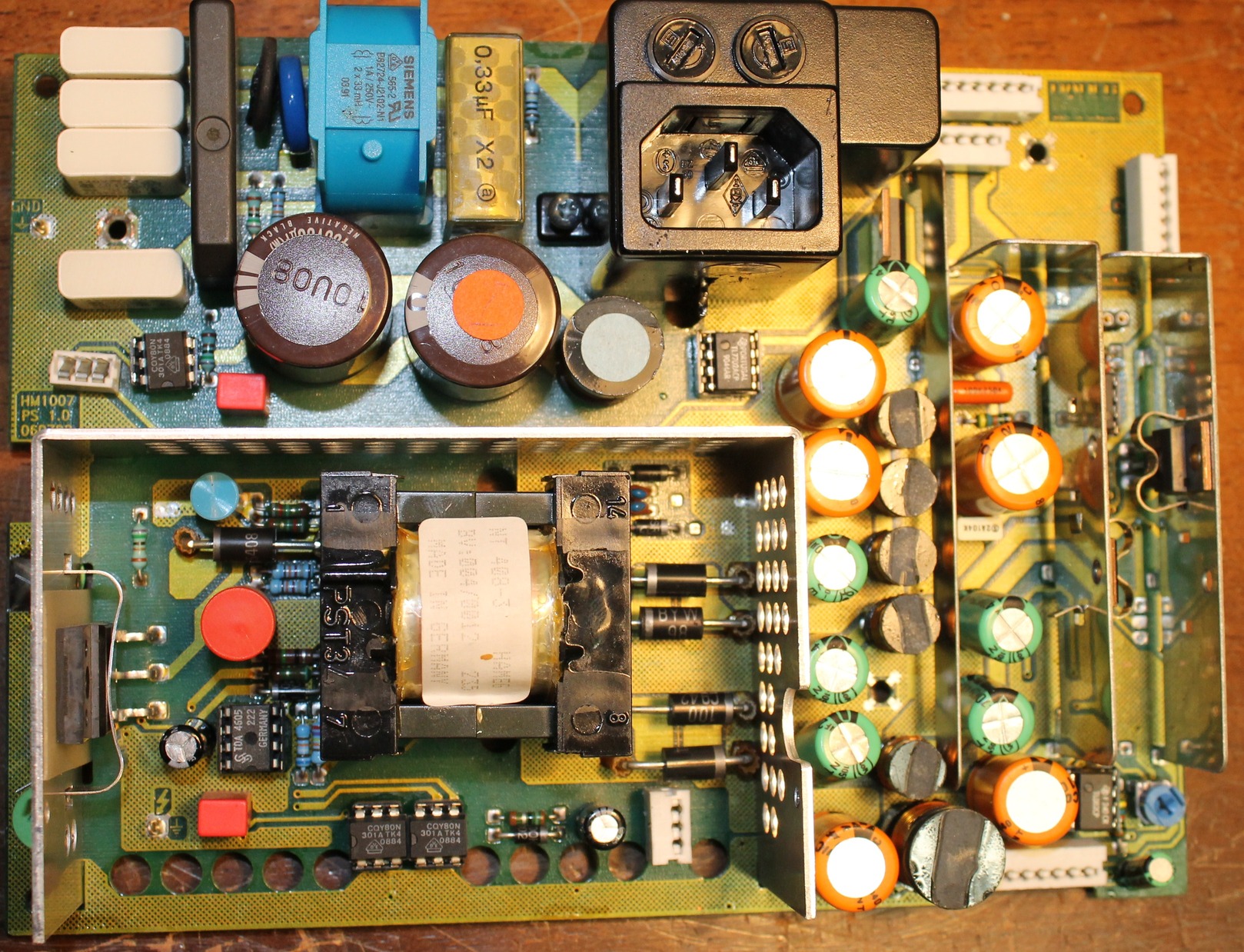

nach mehreren Wochen Nichtnutzung läßt mein HM408 (Zusatzaufkleber 408-2) nicht mehr durch Betätigung der Power-Taste einschalten, die Leuchtdiode neben der Power-Taste und die Röhre gehen nicht an. Die Netzleitung und die beiden Sicherungen in der Netzbuchse sind i.O. Vermutlich schwingt das NT nicht an. Was sollte im Schaltnetzteil zuerst geprüft werden und worauf muß bei dem NT geachtet werden? Danke im Voraus!

Es gibt nicht viele kleine Elkos. Die beiden schwarzen im Käfig sind getauscht. Hier ein Foto des NT
Den kleinen schwarzen links neben dem TDA 4605 schon getauscht?
Ja. Die Kapazität des alten war gut. ESR-Meßgerät hab ich nicht.
Anlaufwiderstand prüfen, der hängt zwischen dem Pluspol dieses Elkos und dem Pluspol des/der Zwischekreiselkos (~400V Typ).
Ein Widerstand, der direkt zwischen den Kondensatoren liegt, ist nicht auszumachen. Könnten mehrere in Reihe sein. Bin mir aber nicht sicher. Habe den Service von HAMEG um Unterlagen gebeten und heute Nachricht erhalten, daß Ende nächster Woche geholfen wird.
HolgerW schrieb: > Ein Widerstand, der direkt zwischen den Kondensatoren liegt, ist nicht > auszumachen. Könnten mehrere in Reihe sein. Bin mir aber nicht sicher. Ja, das können durchaus mehrere in Reihe sein.
Unterlagen HM408-2 kamen heute von HAMEG. Spielverderber war ein hochohmig gewordener 7,5kOhm Widerstand links oben im Abschirmkasten. 3 solche Widerstände in Reihe sorgen für die Spannung am TDA4605. Nochmals Dank an alle, die hier geholfen haben!
