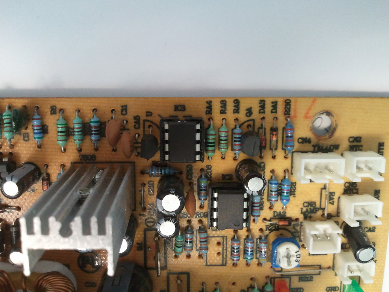

Hallo, ich habe einen 8 Pin DIL IC in einer Schaltung als mögliches defektes Bauteil ausgemacht, aber leider komme ich mit der Bezeichnung nicht weiter. Auf dem Gehäuse steht oben gar nichts drauf. Es scheint so, als wenn das Werk schon nichts auf die Oberseite gedruckt hat, da keine Abschleifspuren zu erkennen sind. Auf der Unterseite des ICs sind folgende Zeichenkombinationen zu finden: "B1B1-8P" und "107GNSB13 e3", wobei es auch "107CNS813 e3" heißen könnte. Ist leider sehr schwer zu erkennen. Kann jemand mit diesen Bezeichnungen etwas anfangen und mir sagen, um was für ein Bauteil es sich handelt? Danke mfG Net_Hans

also es ist die Netzteil und Steuerplatine eines kleinen Kühlschranks. Der IC selber scheint Teil des Steuerkreises zu sein. 100% sicher bin ich mir aber nicht, da mir kein Schaltplan oder ähnliches vorliegt. In der Nähe des besagten IC3 befindet sich noch ein µ7808 als Spannungsstabilisator und ein LM358N als markante Bauteile.
Hat der ebenfalls unbedruckte IC2 dieselbe Bodenbeschriftung? Vielleicht wären Hersteller und Typbez. des Kühlschrankes nicht verkehrt...
Ne der IC2 ist der besagte LM358. Auch mit viel viel und noch mehr Licht ist auf dem IC3 auf der Oberseite nicht zu erkennen.
Net_Hans schrieb: > Ne der IC2 ist der besagte LM358. Na ja, auf dem Foto erkenne ich jedoch keinen Aufdruck! Und, wo bleibt die Antwort auf meine 2. Frage von oben???

ist der Elko am Pin 4 von IC2 am Deckel etwas aufgedunsen, oder ist das nur perspektivische Verzerrung?
@Ingolf O.: zur Frage zwei musste ich erst einmal nach Hause um mir das Typen-Schild an zu gucken. Es handelt sich um einen "Messerschmitt MS 40 H" Kühlschrank. @Wegstaben Verbuchsler: ne der Elko ist i.o. ist nur ungünstig abgelichtet ;-) aber danke für den Hinweis. Ich hoffe mal nicht, das es ein ASIC ist. Denn dann habe ich kaum eine Chance an so ein Teil ran zu kommen. Die Anschlüsse versuche ich heute abend einmal zu analysieren, vielleicht hilf es ;-)
Was mir gerade aufgefallen ist, ist das der IC effektiv nur 2 Pins verwendet. Folgende Verwendung habe ich finden können: Pin Funktion 1 Verbunden, Funktion unbekannt 2 NC 3 NC 4 NC 5 NC 6 Verbunden, Funktion unbekannt 7 NC 8 GND
Ein Dummy-IC; ich lach mich kaputt! Früher kamen aus Fernost Radios mit 8 Transistoren lt. Aufdruck, davon waren aber 3 vollkommen gebrückt eingelötet.
Hm, das könnte fast ein TL431 im DIL8 sein. Allerdings wäre die Belegung etwas untypisch, da ist Pin 6 meistens auf GND...
Hmmm wenn ich mir das Datenblatt so angucke, könnte es schon fast sein, das es so ein IC ist. Kann ich den vorhandenen IC ausmessen, um raus zu bekommen, ob es ich um diesen TL431 handelt?
Net_Hans schrieb: > Hmmm wenn ich mir das Datenblatt so angucke, könnte es schon fast > sein, > das es so ein IC ist. Kann ich den vorhandenen IC ausmessen, um raus zu > bekommen, ob es ich um diesen TL431 handelt? Kathode und REF verbinden und über einen Widerstand (1k/4k7) an +5V/12V, Anode an GND. Es müssen sich 2,5V zwischen Anode und Kathode ergeben.
Wenn er kaputt ist, hilft es nichts. Wenn er geht, hängt es davon ab, wie er benutzt wird. Der TL431 ist ein Shunt-Regler. Wenn die Spannung REF vs. A über 2.5V geht, leitet er recht plötzlich zwischen C und A. Das kann man als Spannungsreferenz misbrauchen (dann sollte REF vs. A recht genau 2.5V sein) oder als eine Art Komparator, dann muss C vs. A auf fast 0 zusammenbrechen, wenn REF vs. A >2.5V wird.
