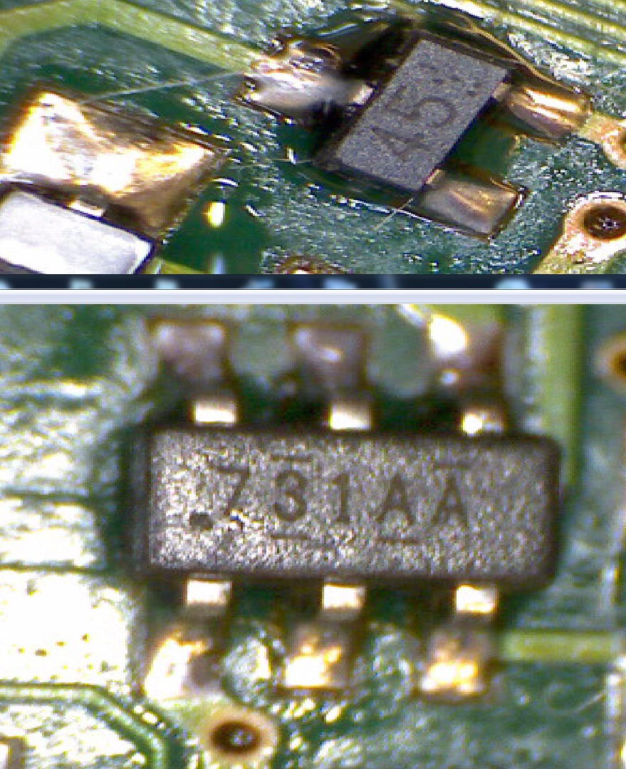

Hallo zusammen, ich bin auf der Suche nach dem Datenblatt für das abgebildete Bauteil. Ich habe im Netz nichts gefunden und hoffe ihr könnt mir helfen das gute Stück zu identifizieren, damit ich ertsmal weiss was das überhaupt für ein IC ist. Danke euch Sebastian
wird wohl folgendes sein: 3-fach Schottky-Dioden-Array vom Hersteller Comchip CDBV6-00340TI-G Datenblatt: http://www.comchiptech.com/cms/UserFiles/CDBV6-00340TI-G%20RevC280586.pdf
Oder ein P-Channel 12-V (D-S) MOSFET von Vishay: Si3473DV Datenblatt: http://www.vishay.com/docs/71937/71937.pdf
@Peter S. Das sieht gut aus...danke. Mein Problem ist folgendes: Dieser IC ist neben einem Transistor verbaut, und das Gerät (CD Spieler) lässt sich nicht einschalten. Sobald ich aber diese Bausteine erwärme, schalltet der Spieler ein ! Ich kann aber nciht genau sagen welcher der beiden defekt ist, weil sie so dicht nebeneinander liegen... Gruß Sebastian
habe ich versucht, aber bei 1-2mm Abstand erwärmt sich der Nachbar gleich mit :(
die frage ist ja wie du erwärmst und ob du nur ein Bauteil erwischst. ggf. mal mit dem Lötkolben gezielt erwärmen. .. allerdings ist das bei Halbleitern meisten so, dass si bei Abkühlung besser funktionieren. Bei dir ist aber umgekehrt.. es wird besser wenn du erwärmst. Also schau mal ob Kondensatoren im Umfeld liegen oder ob evt. ne schlechte Lötstelle im Spiel sein kann. Mit Zahnstocher auf Druckempfindlichkeit testen z.B. Gruss Klaus
Servus, schaut auf dem Bild so aus als hätte der Dreibeiner am Einzelpin eine gebrochene Lötstelle. Gruß
nachgelötet sind beide Bausteine. Etwas neben an, ca. 2-4mm sind Mini-Kondensatoren. Auch die sind nahgelötet... Also ich schliesse kalte Lötstellen mal aus.
dann nimm mal Lötkolben zum erwärmen. .. "Lötspitze kurz auf das plastik des Bauteiles" Gruss K.
Klaus De lisson schrieb: > dann nimm mal Lötkolben zum erwärmen. > .. "Lötspitze kurz auf das plastik des Bauteiles" Ich habe da zur Sicherheit und Schonung der Oberfläche des Bauteils etwas Papier dazwischen gehalten. Durch die Dicke kann man dann auch die Zeitkonstante der Erwärmung einstellen ... Gruß Dietrich
nachgelötet ;) Habe eben die Spitze zum erwärmen genommen...hat leider nicht funktioniert.
Sebastian schrieb: > Habe eben die Spitze zum erwärmen genommen...hat leider nicht > funktioniert. dann liegt das Problem wo anders. mach das gleiche Spiel mal mit den umgebenden Kondensatoren, beachte aber den Tipp von Autor: Dietrich L. (dietrichl) mit dem Papier. Im Endeffekt könnte es ja auch ein Haarriss in der Platine sein. k.
Nach einiger Suche konnte ich nun rausfinden, dass es tatsächlich an einem der Nachbar-IC´s liegt. Es ist ein BGA-Flashspeicher welche wohl kalte Lötstellen hat. Aber den ordentlich nachlöten wird wohl schwierig...
