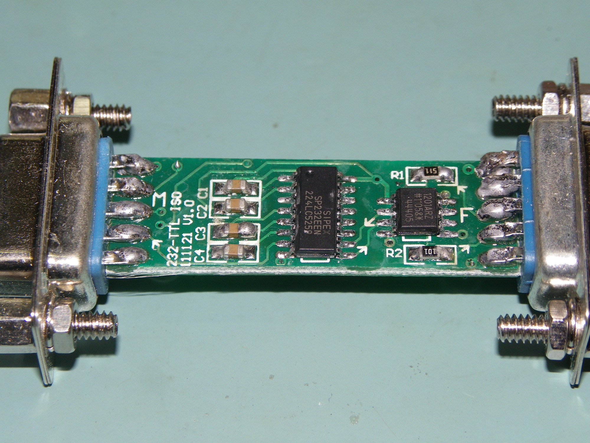

Hallo, zur Ansteuerung eines "electronic load" fehlt mir das passende Kabel. Das Gerät benötigt TTL Level, keine 12V. Der freundliche Chinamann hatte leider vergessen zu erwähnen das das Kabel seperat erworben werden muss :-( Ich habe nun von einem Kollegen Photos eines passenden Converters bekommen ( siehe Anhang ) und die Funktionsweise ist soweit klar, nur die Funktion der Dioden auf der Unterseite kann ich nicht zuordnen. Kann mir hier jemand helfen? bis dann, MaxMeise
Hach, damals, als der Schaltplan noch nicht erfunden war mußten wir immer Fotos von Leiterplatten verteilen. Zum Glück ist das heute nicht mehr so.
Frank H. schrieb: > nur die Funktion der Dioden auf der Unterseite kann ich nicht zuordnen. (Wo) sind die angeschlossen?

HI, >> Hach, damals, als der Schaltplan noch nicht erfunden war mußten wir >> immer Fotos von Leiterplatten verteilen. :-) Ich war schon froh das der Kollege mir die Photos gemacht hat. Vorher dachte ich halt das der 65,- Pfund teure Adapter eine komplizierte Customlogik enthält. Habe leider nicht mehr Informationen als diese beiden Photos, Manual war "chinese only" ;-) Falls man sich das Handbuch eines angeblich baugleichen Gerätes ansieht, bekommt man noch die Steckerbelegung ( Standard ) und die Info das eine "normales" RS232 Kabel nicht ausreicht. 1 +5V 2 TXD 3 RXD 4 NC 5 GND 6 NC 7 NC 8 NC 9 NC bis dann, MaxMeise

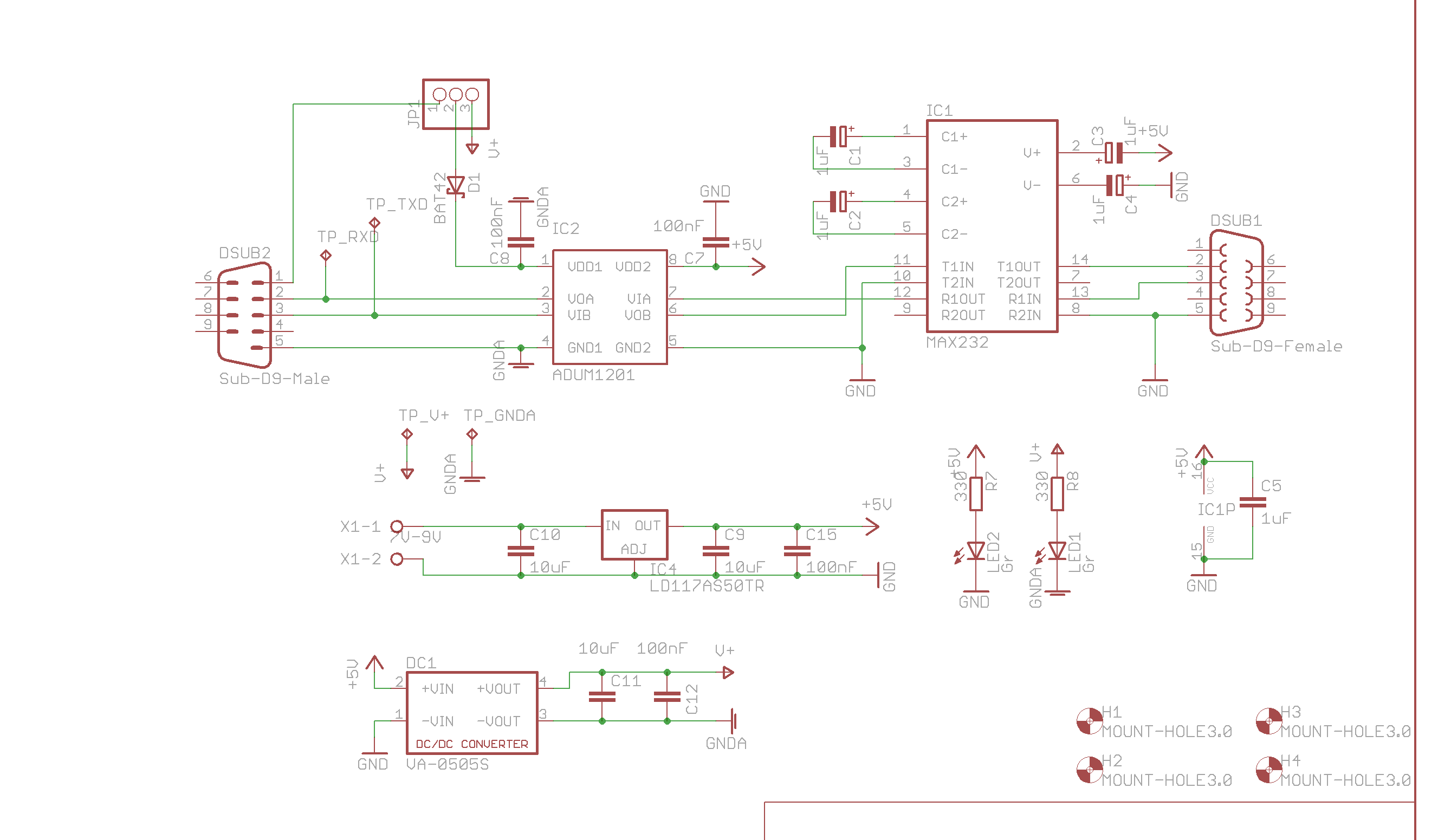

Hi, >> Willst du es selber machen? Naja, der abgebildete Converter benutzt ja nur einen Sipex 3232 ( ich habe noch ein paar Max3232 )und einen ADUM1201 plus etwas Hühnerfutter. Sollte also machbar sein, falls mir noch jemand wg. der Dioden auf die Sprünge helfen kann ;-) bis dann, MaxMeise
Frank H. schrieb: > Ich war schon froh das der Kollege mir die Photos gemacht hat. Das war auch eher als Aufmunterung gedacht, einen Schaltplan nach den Fotos zu zeichnen.
Fotos zu zeichnen.
Schmunzel, nun habe ich den Hinweis verstanden :-)
Werde ich machen sobald ich wieder zu Hause bin ...
bis dann,
MaxMeise
Früher haben wir solche Schaltungen mit Spannung aus den Händeschüttlern (RTS, CTS usw.) versorgt. Die wurden über Dioden auf einen Kondensator gelegt und dann zur Spannungsversorgung von allen möglichen Dingsbümsern verwendet. Möglicherweise sind die für einen ähnlichen Zwerg. Ansonsten: Schaltbild erstellen – oder auch nicht.
Guten Morgen, >> Früher haben wir solche Schaltungen mit Spannung aus den Händeschüttlern >> (RTS, CTS usw.) versorgt. Die wurden über Dioden auf einen Kondensator >> gelegt und dann zur Spannungsversorgung von allen möglichen Dingsbümsern >> verwendet. Denke mal das ist der Grund für die Dioden. Trotzdem habe ich mich entschieden das orginal nicht exact so nachzubauen, ist halt keine Serie und vielleicht kann ich den Wandler auch noch anderweitig nutzen. 1. Eigene Spannungsverorgung, den DC/DC Konverter werde ich aber nur bei Bedarf bestücken 2. Max232n anstatt Max3232. Den Max3232 wollte ich nur nehmen damit ich von den Elkos wegkomme, aber das Datenblatt gibt immer noch gepolte Kondensatoren vor. ( im Gegensatz zum SP3232, hier 100nF ungepolt ) bis dann, MaxMeise
