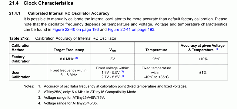

ich schrieb: > Gefühlsmäßig würde ich sagen, bei 3min wäre eine Sekunde schon viel... Das wären nur ca. 0.5% Abweichung. Realistisch sind aber eher +-10%.
Markus schrieb: > ich schrieb: >> Gefühlsmäßig würde ich sagen, bei 3min wäre eine Sekunde schon viel... > > Das wären nur ca. 0.5% Abweichung. > Realistisch sind aber eher +-10%. Hallo Markus, ich hab jetzt auf die Schnelle im Datenblatt keine Angabe gefunden, wie weit der interne RC bei einer bestimmten Temperaturdifferenz driftet. Wenn du von +-10% schreibst, würde das ja bedeuten, daß die 8MHz von 7,2..8,8MHz laufen würden. Sorry, aber ich habe mich mit dem internen RC noch nie beschäftigen müssen, weil bei mir immer das Timing eine Rolle spielt (USART, CAN...) Kannst du mir was genaues dazu sagen, evtl. wo man Infos darüber findet? Vielleicht habe ich es auch im Datenblatt übersehen...
ich schrieb: > ich hab jetzt auf die Schnelle im Datenblatt keine Angabe gefunden, wie > weit der interne RC bei einer bestimmten Temperaturdifferenz driftet. Ich hab grad mal schnell das ATmega88 Datenblatt runtergeladen, auf Seite 337 (Typical Characteristics / Internal oscillator speed) ist ein Diagramm zum Thema.
Hmm... Nehmen wir mal die typischen Betriebstemperaturen, dann habe ich einen Bereich von 8-8,1MHz. Das wären "nur" ca. 1,5% Abweichung. Ich denke, dass man damit leben kann.
Danke, Andreas! In diesem Diagramm sehe ich, daß der interne RC bei einer Temperaturspanne von 0..70°C von 7.9 bis 8.1MHz läuft. Bezogen auf die 8MHz sind das knapp über +/- 1,0% und da lag ich doch gar nicht sooo falsch, oder? Und bezogen auf die oben genannten 3min sind das ca. 1,8s. Habe ich richtig gerechnet?

ich schrieb: > Danke, Andreas! > In diesem Diagramm sehe ich, daß der interne RC bei einer > Temperaturspanne von 0..70°C von 7.9 bis 8.1MHz läuft. Bezogen auf die > 8MHz sind das knapp über +/- 1,0% und da lag ich doch gar nicht sooo > falsch, oder? Und bezogen auf die oben genannten 3min sind das ca. 1,8s. > Habe ich richtig gerechnet? Wahrscheinlich ja. Die Tendenz passt. Aber guck dir mal die geichen Kurven beim Atmega8 an. Dann siehst du, wo die +-10%, die hier immer gehandelt werden, herkommen. Und da der Atmega8 bei 99,9731% der Leute hier State-Of-The-Art ist, hat ein AVR ganz allgemein nun mal 10% Abweichung. Mit Atmega48 Co. kann man problemlos Datenübertragung bis 9600 Bit/s machen. Kalibriert man den Oszillator auf 7,3728MHz, was im definierten Bereich von 7,3-8,1 MHz liegt, hat man eine Baudratenfrequenz und kann mit Prescaler 8 bei 921,6Khz sogar 115K2 fahren. Das kann ein gemeiner Atmega8-User natürlich gar nicht glauben. Die Minderheit der 0,0269% Nicht(mehr)-Atmega8-User überrascht das selbstverständlich überhaupt nicht. mfg.
Stimmt, der ATMega88 & Co. ist ja auch bei der Stabilität gegenüber dem Mega88 besser geworden. Aber wie gesagt, ich mußt den internen bis jetzt noch nicht verwenden, weil ich immer mit zeitkritischen Sachen zu tun habe und deswegen gegerell mit Quarz arbeite. Danke für die Tipps :-)
Nochmal ich :-) Im Diagramm vom M8 sehe ich zwar eine größere Abweichung als beim 88, aber so viel ist es auch wieder nicht. Bei 20°C sind es 8.1MHz, bei 70°C sind es 7.9MHz. Das ist doch auch noch weit von 10% weg...

ich schrieb: > Hallo Markus, > > ich hab jetzt auf die Schnelle im Datenblatt keine Angabe gefunden, wie > weit der interne RC bei einer bestimmten Temperaturdifferenz driftet. > Wenn du von +-10% schreibst, würde das ja bedeuten, daß die 8MHz von > 7,2..8,8MHz laufen würden. Ich hab mich auf einen ATtiny45 bezogen mit Werkskalibrierung. (Datenblatt S. 164) Ja, wenn man ihn kalibriert, wird er wesentlich genauer. Ich denke aber, das bedeutet in der Massen-Produktion doch auch wieder einen zusätzlichen Arbeitsschritt, oder? (Das würde doch auch wieder etwas Kosten verursachen, oder irre ich mich?) Von dem her, habe ich das Gefühl, wird man daher lieber gleich einen Quarz verwenden, der ohne Kalibrierung genau ist.

Markus schrieb: > ich schrieb: >> Hallo Markus, >> >> ich hab jetzt auf die Schnelle im Datenblatt keine Angabe gefunden, wie >> weit der interne RC bei einer bestimmten Temperaturdifferenz driftet. >> Wenn du von +-10% schreibst, würde das ja bedeuten, daß die 8MHz von >> 7,2..8,8MHz laufen würden. > > Ich hab mich auf einen ATtiny45 bezogen mit Werkskalibrierung. > (Datenblatt S. 164) > Ja, wenn man ihn kalibriert, wird er wesentlich genauer. > > Ich denke aber, das bedeutet in der Massen-Produktion doch auch wieder > einen zusätzlichen Arbeitsschritt, oder? (Das würde doch auch wieder > etwas Kosten verursachen, oder irre ich mich?) Von dem her, habe ich das > Gefühl, wird man daher lieber gleich einen Quarz verwenden, der ohne > Kalibrierung genau ist. Das sehe ich grundsätzlich genau so. Allerdings sind dann vom Tiny45 zwei Pins weg. Und mit seiner Pll hat er noch andere Qualitäten. Bei Controllern mit mehr Pins, z.B. 4313, kommt ein Quarz dran und fertig. Nur bei Atmega 48 & Co. sieht das etwas anders aus. Da kann man am Quarz- Anschluss alternativ zum normalen Quarz einen Uhrenquarz anschliessen und Timer2 asynchron damit takten, was im Batteriebetrieb, wenn er sich selbst aufwecken können soll, die stromsparendste Lösung ist. Soll in dieser Konstellation Datenübertragung gemacht werden, kann der Controller sich selbst zur Laufzeit mit dem Uhrenquarz als Zeitreferenz auf 7,3728MHz(921,6KHz) kalibrieren. mfg.
