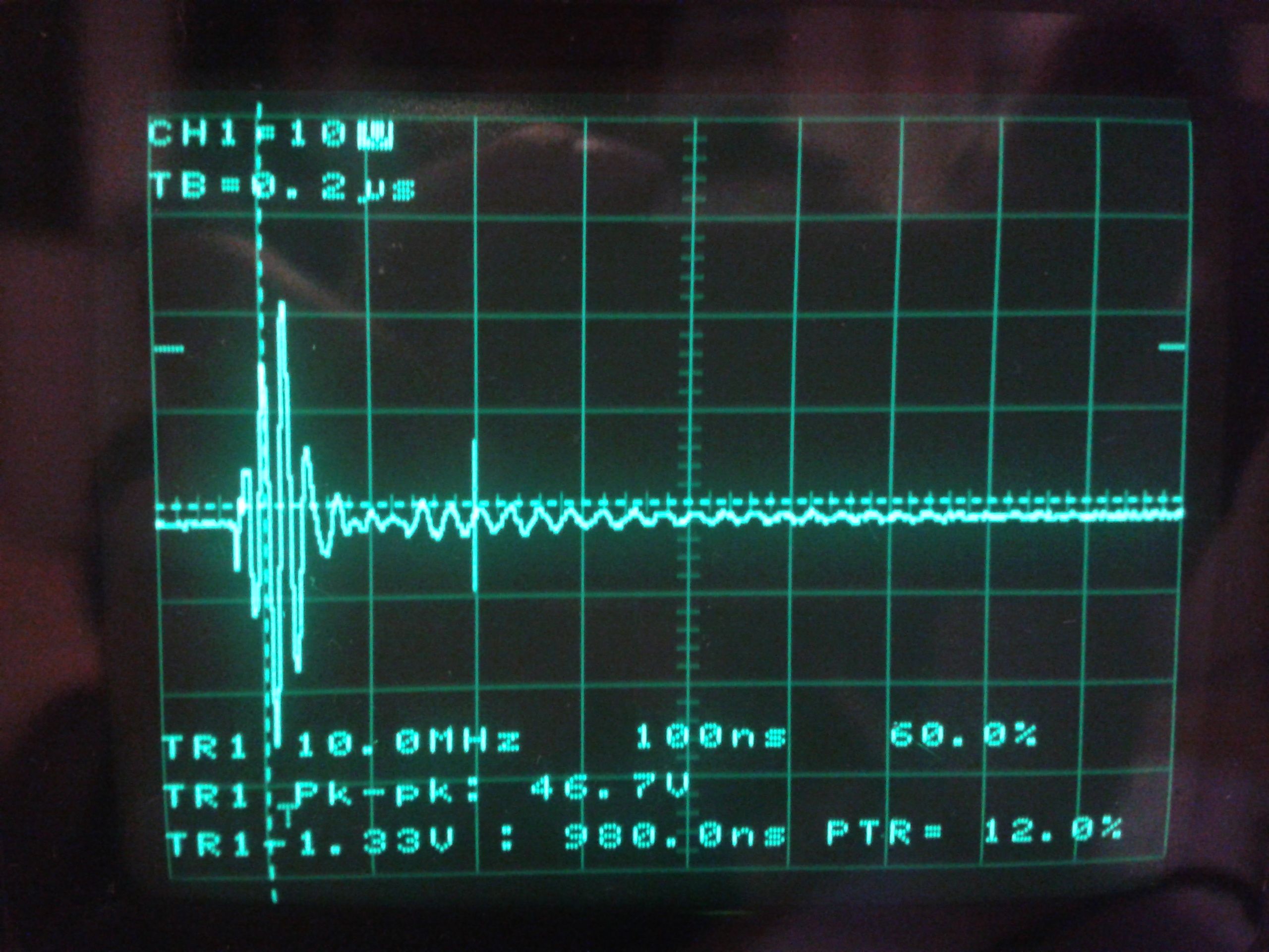

Hallo Leute, habe ein paar EMV Probleme mit dem ICP des Attiny2313. Ich benutze den ICP um das schalten eines Reed-Kontaktes zu erfassen. Das Potenzial am ICP wird über einen 10k Widerstand auf 5V gezogen, der Reed-Kontakt zieht es dann bei Bedarf auf 0V. Sporadisch kam es dabei in der "rauen Wildnis" zu Fehlauslösungen. Diese konnte ich jetzt mittels einer Leuchtsoffröhre (siehe http://www.mikrocontroller.net/articles/EMV_Einfache_Tester) schön nachbilden (siehe Anhang). Hab folgendes im Angebot was mir spontan eingefallen ist: - 100nF Abblockkondensator parallel zum Reed-Kontakt - Pull-Up-Widerstand verkleinern (1k) Was schlagt ihr als Entstörung vor? Wie kriege ich das ganze einigermaßen EMV fest?

So habe einen 100nF parallel zum Reed-Kontakt ausprobiert, der ICP triggert jetzt zumindest nicht mehr beim einschalten der Leuchtstoffröhre ;-) Ein wenig gezappel lässt auf dem Oszilloskop aber immer noch erkennen. Evtl. werde ich noch ein wenig mit dem Wert des Kondensators herumspeielen. Leider ist die Leuchtstoffröhrenvariante nicht so toll reproduzierbar, dass man klare aussagen machen könnte. Einen Widerstand in Reihe zum 100nF (Wie oben und hier: http://www.mikrocontroller.net/articles/Entprellung beschrieben) habe ich zunächst nicht mit eingebaut. Bevor das gehaue losgeht versuche ich auch mal darzulegen warum ich den weg gelassen habe: Die Anwendung ist ein Laptimer für ein Kart. Auf einigen Kartstrecken sind Permanentmagneten in die Fahrbahn eingelassen um eine Zeitmessung zu ermöglichen. Ich nehme an, dass sich das Kart mit max. 100km/h über diese ca. 1cm breite Magnetschleife drüber fährt. Das ergibt eine Zeit von ca. 0,36ms die der Reed-Kontakt den Pegel am ICP-Pin auf low zieht. Ein Widerstand würde die Zeitkonstante vergrößern, was mitunter nicht mehr dazu reichen würde den ICP zu triggern.

Dennis Heynlein schrieb: > Warum willst du dein Problem partout per Hardware lösen ? SW verhindert aber nicht die Zerstörung der Eingänge bei zu hohen Spannungen / Strömen. Falls die Angabe auf dem Oszi (TR1 Pk-Pk: 46,7V) auch nur halbwegs stimmt, würde ich HW als Schutz empfehlen - unabhängig vom Entprellen. Gruß Dietrich
