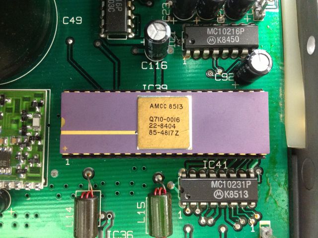

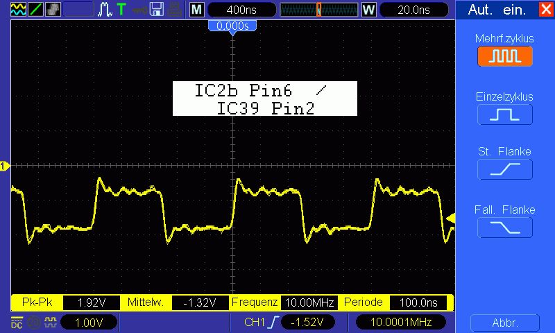

Hallo, kennt jemand eine Quelle, wo ich einen speziellen IC aus einem Racal Dana 1991 bekommen kann? Die Bezeichnung ist AMCC 8513 Q710-0016 Bestückungsaufdruck IC39, falls jemand das Gerät näher kennt. Gruß Thomas

steht ja im verlinkten Manual "MCC2" (was ich als Multi-Chip-Carrier deute) und ebenso die Worte "custom built". So etwas zu beschaffen dürfte echt schwierig sein! :-( Bist Du Dir denn sicher, dass dieser Baustein defekt ist? In was für einem Gehäuse ist das Teil verpackt?

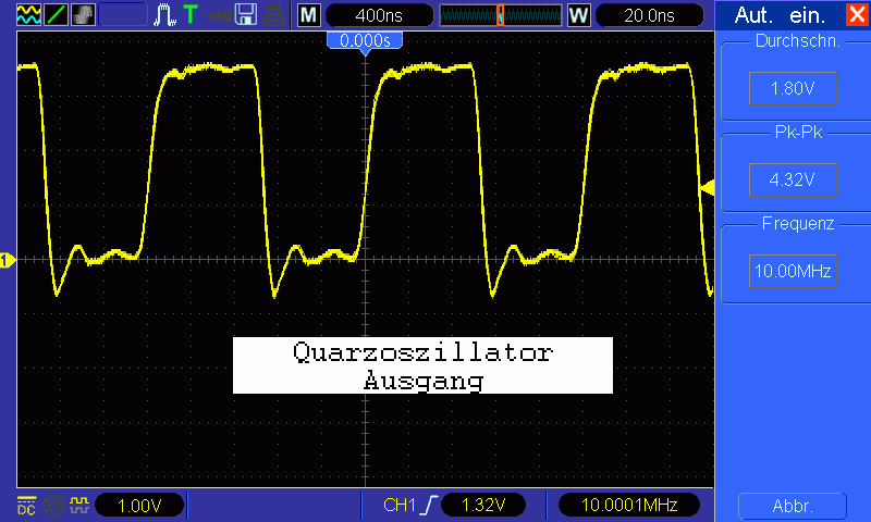

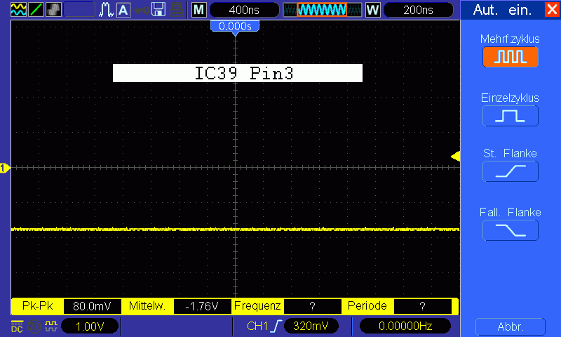

Christoph Z. schrieb: > Bist Du Dir denn sicher, dass dieser Baustein defekt ist? In was für > einem Gehäuse ist das Teil verpackt? Sicher bin ich mir nicht, aber die 10 MHz vom Oszillator werden nicht an Pin 36 ausgegeben, obwohl dieser Takt an Pin 2 ( 0V bis -2,5 V) anliegt. Dadurch funktioniert auch die CPU nicht, da sie diese Frequenz als Clock benutzt. Ich habe an PIN 36 einmal den Ausgang des Oszillators direkt angeschlossen, so läuft das Gerät an und macht sogar den Selbsttest. Aber funktioniert natürlich nicht wirklich. Alle Versorgungsspannungen sind ok, vielleicht hat jemand auch eine andere Idee ? Gruß Thomas
Na da hast du dir ja einen Chip ausgesucht http://datasheet.seekic.com/PdfFile/Q71/Q710.pdf Die Wahrscheinlichkeit, daß einer von denen, die behaupten so einen CHip zu haben, ihn wirklich haben, liegt bei nahe 0 http://www.chiplook.com/stock/Q710-0016.html übrigens ist nicht mal gesagt, daß die 0016 reicht, schliesslich ist der Chip auch programmiert, das steht in den Folgeziffern. Das Gerät ist also Elektronikschrott, es sei denn du findest ein zweites baugleiches, aber dann braucht du ja dein kaputtes nicht mehr.

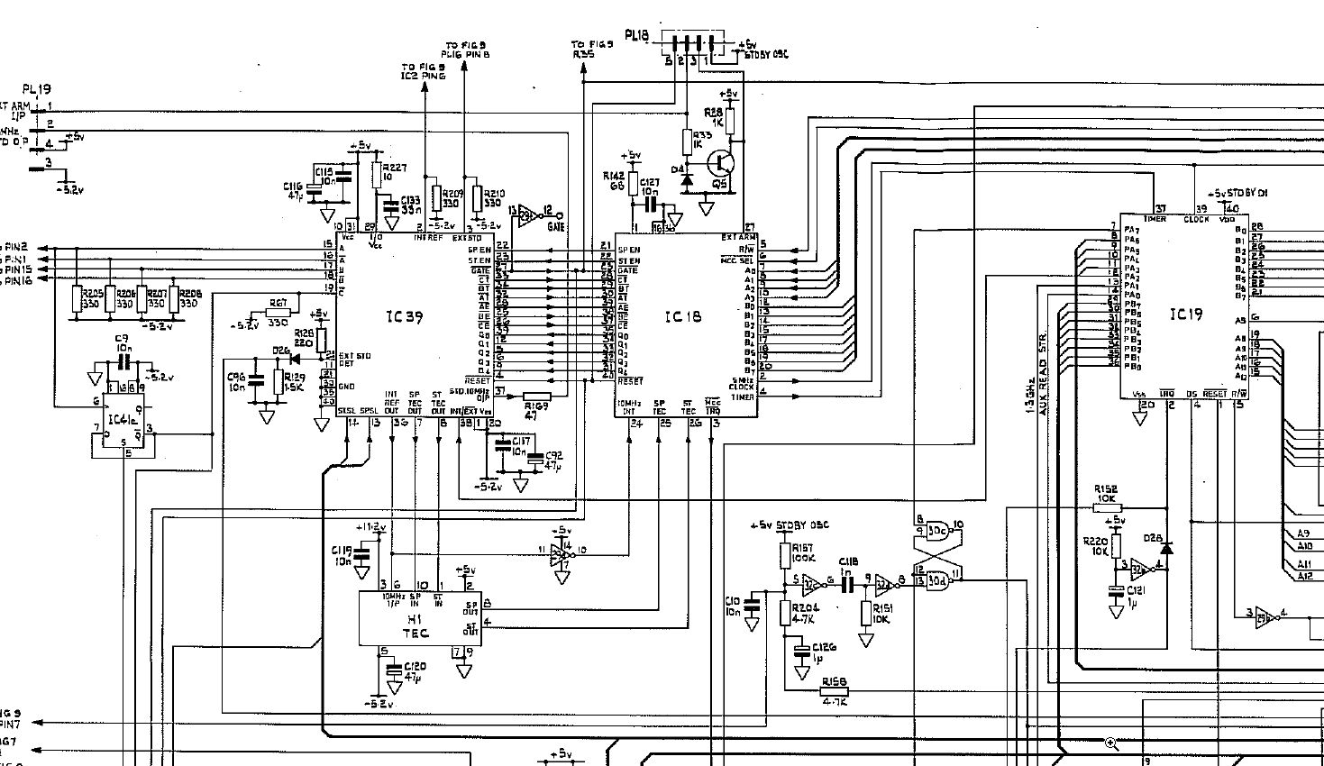

Thomas L. schrieb: > > Alle Versorgungsspannungen sind ok, vielleicht hat jemand auch eine > andere Idee ? > schon mal ext takt versucht? der hat eingang für ext takt eine umschaltung logik und ein detektor, mag sein das da was nciht stimmt. Auch hat er ein reset eingang, evt. blockt im da was? Es gibt auch 2 enable pins die vom IC18 gesteuert werden, mal abklemmen und testen (wobei takt müsste auch so sein)
schaue mal ob der Quarzoszillator an der Rückwand keinen Kurzschluss am Ausgang hatte. Bei mir war das Oszillatormodul so dicht auf die senkrecht stehende Leiterplatte gelötet, das dessen Gehäuse zeitweilig einen Kurzschluss der 10MHz Leiterbahn erzeugt hatte. Die Folge war, das der gesamte Prozessor stehen blieb. Das dieses IC defekt ist, fällt mir schwer zu glauben. Ralph Berres

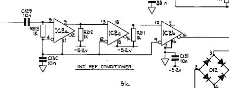

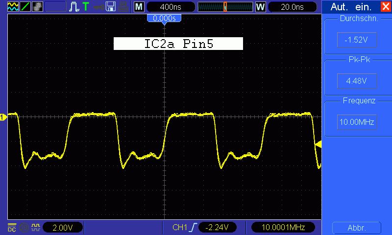

Also der Quarzoszillator läuft. Externen Takt habe ich versucht, bringt aber auch nichts. Reset Pin4 ist high Int/ext Pin 38 ist high (also INT) Ext STd Pin 24 ist low Sp Enable ist high St Enable ist low keine Ahnung was das ist, aber die werden vom IC18 gesteuert und der hat an pin 24 auch keinen Takt, da der ja vom IC39 kommt. Mit IC2 ist ein "INt.Ref.Conditioner" aufgebaut. Bin mir nicht sicher, ob dieser Teil richtig arbeitet. Könnte es sein, dass der Takt-Eingang vom IC39 Pin 2 schon ein unzureichendes Signal bekommt ? Allerdings wird IC39 auch ganz schön warm. Man kann ihn zwar noch anfassen, aber ob das normal ist ? Gruß Thomas
Der Beitrag ist zwar schon etwas älter, aber ich wollte euch informieren, dass es es wirklich an dem Q710-0016 lag. Über Ebay habe ich diesem IC als Ersatz bekommen und jetzt funktioniert der Zähler wieder. Gruß Thomas
