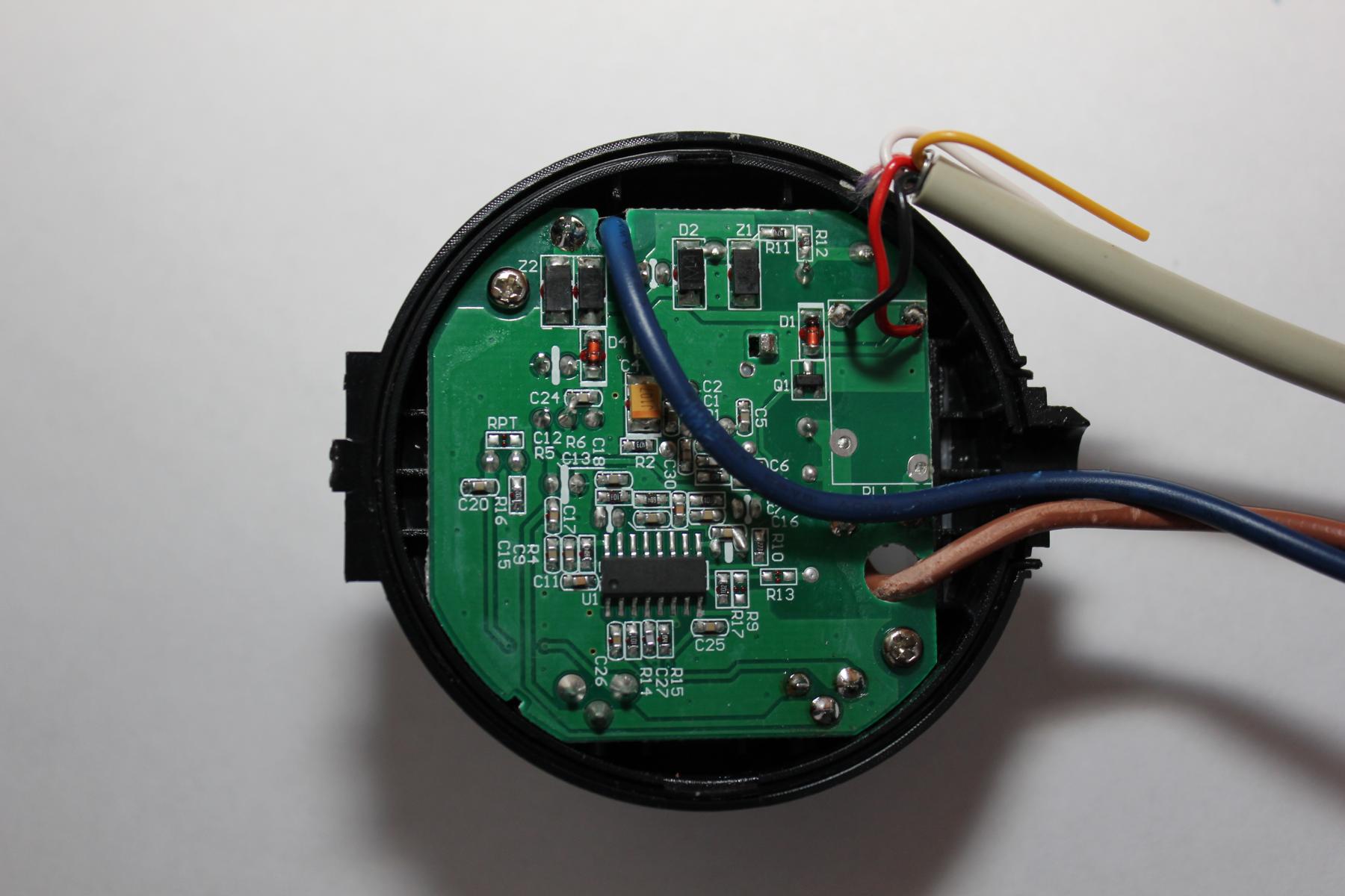

Hi Leute, ich stehe mal wieder vor einem kleinen Problem :) Ich habe die kleine Aufgabe bekommen mit einem „Baumarkt Bewegungsmelder“ eine kleine Pumpe zu schalten, welche dann Leute anspritzen soll. (Ist für einen Freizeitpark) Soweit so gut. Problem ist nur dass ich einen Bewegungsmelder habe der das Relais ca. 10s anzieht. Das ist natürlich viel zu lange. Gewünscht wäre ein „Spritz-Impuls“ von ca. 2 Sekunden. Also hab ich mal 2 Bewegungsmelder geöffnet und reingeschaut. In einem stimmt was in der Optik nicht, ist also sowieso unbrauchbar. Das schöne war nur, dass dieser ein RC-Glied eingebaut hatte, welches die Zeit regelt. Ich konnte ohne Problem dieses verändern und auf 2s trimmen. Im Anderen funktioniert die Erkennung sehr gut, nur ist in diesem das Problem, dass das Relais ca. 10s anzieht. Ein RC-Glied ist meinen Augen nach nicht mehr vorhanden. Meine Idee war ein Monoflop (NE555) zu verwenden. Der Bewegungsmelder ist soweit präpariert und zieht ein externes Relais die 10 Sekunden an. Den Impuls (10s) des externen Relais schicke ich in das Monoflop, welches wiederum ein anderes Relais ca. 2s anziehen sollte. Betonung auf sollte. Tut es aber nicht. Das Relais am Monoflop schaltet nach den 2 Sekunden erneut ein und schaltet solange nach bis der 10s Impuls am Monoflop des Bewegungsmelders abgelaufen ist. Will ich aber nicht. Meine Überlegung war nun, den Trigger des Monoflop mit einem Weiteren zu „sperren“, sodass das eigentliche 2s Monoflop nur alle 10s betätigt werden kann. Kann ich das mit dem 2. Monoflop so machen? Oder geht das sogar noch etwas einfacher mit einem uC und Flankenerkennung? Ich danke schon einmal im Voraus für Eure Hilfe :) Gruß Christoph

Hi >Nicht einmal einen OP hab ich mehr gefunden, nur eine SMD bestückte >Platine mit einem IC unbekannter Art LM324 und kompatible Konsorten gibt es auch in SMD. Ansonsten gibt es auch spezielle ICs für BWM. Z.B. BISS0001, CS9803, LS6501 und M7616. MfG Spess
Hi Patrick C. schrieb: > Und nicht vergessen einen Blus-diode paralel zum spul von Relais zu > setzen > :-) Meinst du eine normale Freilaufdiode wie man sie sonst auch immer verbaut? (1N4148) spess53 schrieb: > LM324 und kompatible Konsorten gibt es auch in SMD. Ansonsten gibt es > auch spezielle ICs für BWM. Z.B. BISS0001, CS9803, LS6501 und M7616. Ich hab dir mal ein Foto vom BWM hinzugefügt :) (leicht umgebaut) Auf dem IC steht: NL82WE; 1246 Gruß Christoph

Hi >Ich hab dir mal ein Foto vom BWM hinzugefügt :) (leicht umgebaut) >Auf dem IC steht: NL82WE; 1246 Ist der Einstellregler unten, links für die Zeit zuständig? MfG Spess
Patrick C. schrieb: > Benutzt du jetzt das > originalrelais oder nicht ? Nein, das habe ich ausgebaut und die 24V Schaltkontakt nach außen gelegt. spess53 schrieb: > Ist der Einstellregler unten, links für die Zeit zuständig? > > MfG Spess Von der Perspektive wie aus dem Bild ist es das Poti (2M) unten rechts.
Hi >spess53 schrieb: >> Ist der Einstellregler unten, links für die Zeit zuständig? >> MfG Spess >Von der Perspektive wie aus dem Bild ist es das Poti (2M) unten rechts. Mist, meinte ich doch auch. Dann vergleiche mal die Schaltung mit den angehängten Datenblättern. Ich vermute, die zeitbestimmenden Bauteile sind das Poti, R14 und C27. MfG Spess
Hi
Korrektur:
Poti, R14 und C26
C27 und r15 dürfte die Totzeit sein.
MfG Spess
spess53 schrieb: > Ich vermute, die zeitbestimmenden Bauteile > sind das Poti, R14 und C27. Das Poti und R14 sind nachvollziehbar, nur C27 ist vermutlich kein Elko. Ich kann auch keine Verbindung zu einem Elko feststellen. Gruß Christoph
