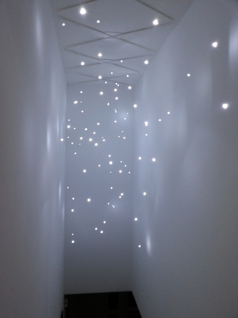

Hi zusammen, ich habe über meiner EG-OG-Treppe relativ viel Luft nach oben. Um das ein wenig aufzuhübschen wollte ich ein paar (90) LEDs an Kupferlackdraht von der Decke hängen lassen um den Raum mit "Sternen" zu füllen. Bei den üblichen Verdächtigen finde ich weiße LEDs allerdings nur in der Kategorie "Ultrabright" - was nichts anderes bedeutet, als dass die einen extrem kleinen Öffnungswinkel haben. Ich möchte jedoch, dass die LEDs zumindest annähernd in alle Richtungen etwas abstrahlen. Ich glaube nicht, dass es da mit anschleifen getan ist. Weiß jemand, ob es weiße LEDs in mattiertem Gehäuse und/oder mit "normalem" Öffnungswinkel gibt? Ideal in 3mm, damit die Leuchtpunkte recht klein sind und damit man die im ausgeschalteten Zustand kaum sieht. Vielleicht kann man SMD-LEDs auch so präparieren, dass sie in alle Richtungen abstrahlen. Vielleicht mit einem Tropfen Heißkleber? Oder schluckt der wieder zu viel Licht? Danke für Ideen und Erfahrungen, Kai

SMD-LEDs gibts bis 170 Grad Öffnungswinkel. Bedrahtete LEDs gibts bei Conrad von Kingbright bis max. 140 Grad, aber die sind teuer und selten. Ich hab rote und grüne eingesetzt, die haben so eine seltsame "Halo". Es sieht auch aus wie eine kleine Sternenkugel in der Luft um die LED herum, die flimmert. Ultrabright hat aber nichts mit Öffnungswinkel zu tun, allerdings sind die mit schmalem Winkel bei gleichem Wirkungsgrad natürlich heller.

> aber 1300 mcd erscheinen mir im ersten moment bissel wenig Nimm's mir bitte nicht krumm aber - noch einer, der keine Ahnung von den Candelas hat! Die mcd sind direkt vom Abstrahlwinkel abhängig. Je grösser der Winkel, desto weniger mcd. 1600mcd bei 130° ist enorm hell!! Die Unkenntnis vieler Anwender ist auch der Grund, warum mit den mcd im Internet hemmungslos beschissen wird... Strawhat LED ist das Stichwort. bei ebay oder Aliexpress findet man die kiloweise fast nachgeworfen. Gruss Christoph
Das ist das Problem, was ich mit "Ultrabright" meinte. Die mcd-Werte sind völlig nutzlos. Außerdem brauch ich nichts helles. Dass bedrahtete LED "nur" bis etwa 130° Öffnungswinkel kommen ist klar - dafür wollte ich die abschleifen, dann sieht man auch von der Rückseite, dass die leuchten. SMD wäre mir auch recht, aber ich weiß nicht, wie man da sinnvoll die Rückseite zum Leuchten bringen kann. Danke an alle für die Links - ich wühl mich da mal durch.
Christoph Z. schrieb: >> aber 1300 mcd erscheinen mir im ersten moment bissel wenig > > Nimm's mir bitte nicht krumm aber - noch einer, der keine Ahnung von den > Candelas hat! Die mcd sind direkt vom Abstrahlwinkel abhängig. Je > grösser der Winkel, desto weniger mcd. 1600mcd bei 130° ist enorm hell!! > Die Unkenntnis vieler Anwender ist auch der Grund, warum mit den mcd im > Internet hemmungslos beschissen wird... > > Strawhat LED ist das Stichwort. bei ebay oder Aliexpress findet man die > kiloweise fast nachgeworfen. > > Gruss > Christoph ok danke das wusste ich nicht... gibt es eine Formel oder ein Maß dafür, wie man die Hellichkeit bei unterschiedlichen Abs.-Winkeln vergleichen kann? z.B in der Form: Winkel / MCD = Maß_Index ?
@Christoph "Strawhat" war der richtige Suchbegriff. Die hier sehen perfekt für mein Vorhaben aus: http://www.leds24.com/50-x-weisse-Strawhat-LEDs-1500mcd-120-LED-weiss Vielen Dank!

Sodele, ich habe mich für die Strawhat-LEDs entschieden und ich schulde euch noch das Ergebnis. Die Optik ist fantastisch (Freihandhandyfotos bringen das selten rüber), aber mittlerweile sind bereits mehrere Ketten ausgefallen oder flackern wie blöde. Da ich eigentlich genug Luft nach oben gelassen habe, vermute ich, dass die Produktstreuung jenseits von gut und böse ist :( Die Reparatur gestaltet sich als extrem schwierig. Danke nochmal an alle Helfer!
Ich hätte da keine Strawhat LED genommen, sondern solche: http://www.ebay.de/itm/10-Stuck-LED-3mm-weis-diffus-superhell-/370924889319?pt=Bauteile&hash=item565cd8a4e7 Strawhat LEDs sind schon sehr kleine, beim reinschauen fiese, Lichtpunkte. Bei dem oben genannten Händler habe ich schon oft gekauft, und bisher keine Ausfälle gehabt. Mit freundlichem Gruß - Martin
