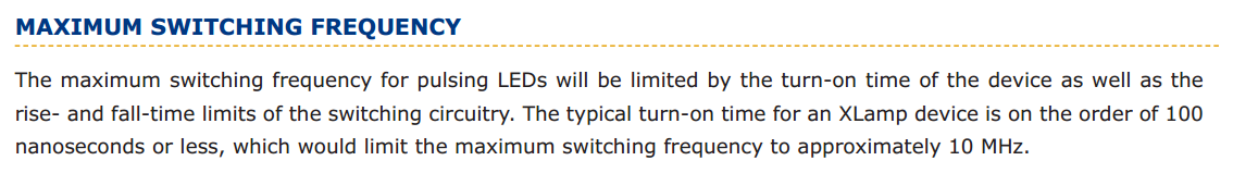

Was ist denn die innere Grenzfrequenz von Hochleistungsleuchtdioden wie z.B. dieser hier: http://www.led1.de/shop/highpower-leds/winger-power-leds/1-watt/winger-weprd1-s1-power-led-star-rot-625nm-1w-55lm.html ? Ich meine damit nicht die Grenzfrequenz die sich aus Diodenkapazität und Widerständen der Schaltung ergibt, die kann man durch Schaltungstricks umgehen. Mich interresiert die kürzeste Zeit die so eine Leuchtdiode braucht um aufzuleuchten wenn Strom fliest bzw. wieder dunkel zu werden wenn eine Spannung in Sperrichtung anliegt. Wären da Schaltzeiten von <100nSek bzw. Frequenzen >5Mhz möglich?

Vielleicht. Ich habe auch mal nach solchen Infos gesucht, aber außer
einem wagen Hinweis in einer CREE-AppNote zu einem anderen Thema, nichts
gefunden. Siehe Anhang.

A-Freak schrieb: > > Wären da Schaltzeiten von <100nSek bzw. Frequenzen >5Mhz möglich? Sollten möglich sein. Typischerweise kann man mit LEDs in der 1-3W-Klasse etwa 10MHz erreichen. Natürlich hängt das vom LED-Typ ab und wird auch nicht vom Hersteller spezifiziert oder garantiert. Ausprobien muss man das auf jeden Fall, siehe auch Georgs Posting. Für schöne Rechteck-Pulse kann außerdem ein Peaking notwenig werden.

Dieses Thema hatte ich vor Jahren schonmal untersucht. Es ist die Frage ob es einen ( Geschwindigkeits ) Unterschied gibt zwischen: -Led 100% an und 100% aus ( HF Rechtecke ). -Led wird mit einer DC auf "halbe Helligkeit" gebracht und dann mit einer überlagerten HF ( Sinus ) moduliert. Mit der zweiten Methode sind auch >>15 MHz möglich. Das grösste Problem war damals, dass ich die Bandbreite des Empfängers nicht kannte, und somit nicht ganau sagen konnte ob die Empfangsseite nicht mehr mitkommt, oder die Sende LED an der Grenzfrequenz angekommen ist.
Danke für die Infos, dann liege ich ja zum Glück in der richtigen Größenordnung und habe mal ein paar von den Leuchtdioden bestellt. Wenn >10Mhz auch noch möglich sind ist das umso besser, dann kann ich noch einen Hilfsträger benutzen und der Empfänger wird wesentlich einfacher. Ich will allerdings kein W-Lan damit bauen, sondern ein Videosignal übertragen. Deswegen soll es auch extra eine rote LED sein damit man direkt sieht wohin der Empfänger ausgerichtet werden muß.
Stefan M. schrieb: > > Mit der zweiten Methode sind auch >>15 MHz möglich. Vorsicht. Natürlich sind auch >>10MHz möglich. Aber bei einer Bandbreite von etwa 10MHz wird die abgestrahlte Leistung natürlich kleiner, wenn die Modulationsfrequenz über der Bandbreitengrenze liegt. Jörg Wunsch schrieb: > > Dann kannste aber auch gleich eine blaue LED nehmen. Der Witz war, LED-Raumbeleuchtung zur Datenübertragung zu nutzen! Blaue Raumbeleuchtung kenne ich nur bei öffentlichen Toiletten... > Blau ist aber in der Atmosphäre ungünstig, weil es stärker gestreut > wird als rot. LOL. Bei Freespace-Datenübertragung mit LED ist man froh, wenn man ein paar 10m weit kommt. Atmospärische Dämpfung - my ass!
