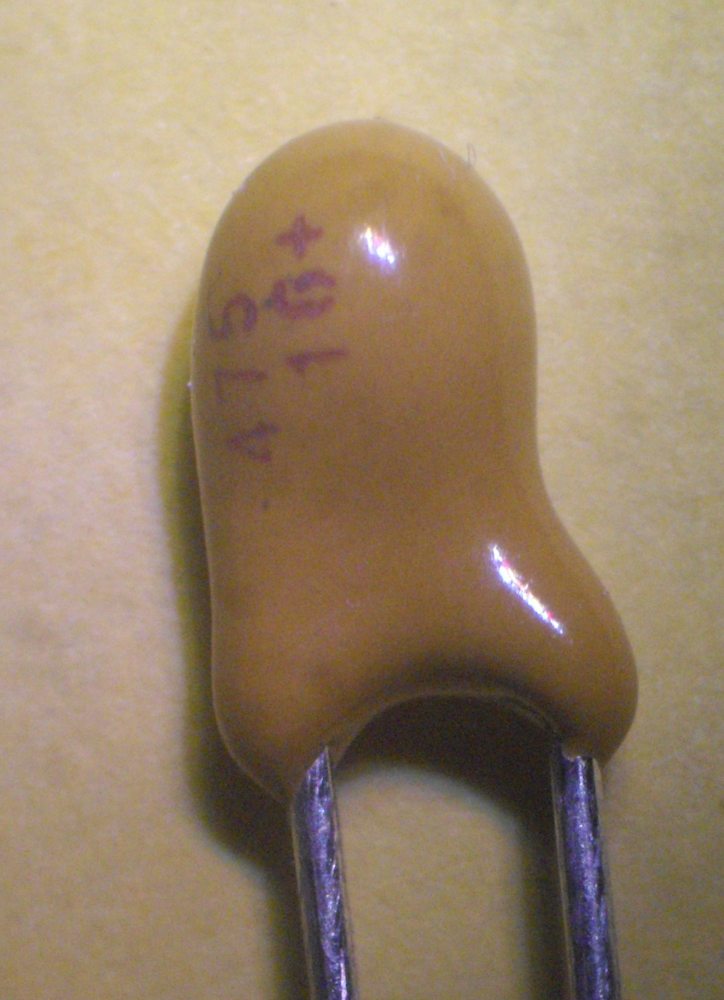

Peinlich doofe Frage: Wie ist die Polarität (d.h., zu welchem Beinchen gehört das "+") bei diesem Tantal-Elko von Pollin?
Verschoben durch Admin
Patrick B. schrieb: > Bei Tantal ist das + Markiert. Schon klar -- aber zu welchem Beinchen gehört in diesem Fall die Markierung?
OK, danke. Werde berichten, falls der Kondensator damit in den "self destruct" Modus geht.
Fred S. schrieb: > Schon klar -- aber zu welchem Beinchen gehört in diesem Fall die > Markierung? Also da muss ich auch mal loswerden, dass das echt beschi**en markiert ist. Ich persönlich hätte z.B. jetzt auf das rechte Beinschen getippt, weil quasi zwei Zeilen, über jedem Bein eine und da dann halt auf der rechten Seite das "+". Also wäre er mir wahrscheinlich hochgegangen.
Gerd, Deine (und meine ursprüngliche) Annahme, dass das "+" zum rechten Beinchen gehört, stimmt wohl. Ich habe ein Labornetzteil angelegt, "+" an das linke Beinchen. Es floss bei 10 V ein Strom (ein paar Sekunden lang, zu einem längeren Test fehlte mir der Mut) von etwa 0,4 A und der Kondensator wurde heiß. Ich habe ihn entsorgt... Der "Gegentest" war erfolgreich. Falk wollte vermutlich nur das Bild eines explodierten Kondensators sehen, als er geantwortet hat. ;-)
Der ist ja echt mies markiert. Es hat den Anschein, als ob die Tantals in dieser Bauform aber immer "+" auf der rechten Seite haben, wenn man die beschriftete Seite anschaut, und die Beinchen zum ( eigenen ) Bauch zeigen. Ist mir vorher auch nicht so bewusst gewesen.
man kann es austesten Spannungsquelle - Widerstand - Kondensator Spannung über dem Kondensator messen bricht die Spannung ein = verkehrt gepolt
Fred S. schrieb: > Es floss bei 10 V ein Strom (ein > paar Sekunden lang, zu einem längeren Test fehlte mir der Mut) von etwa > 0,4 A und der Kondensator wurde heiß. Man muß nicht zerstörend prüfen. Man kann auch einen Widerstand in Reihe schalten, z.B. 10k und ein Multimeter parallel.

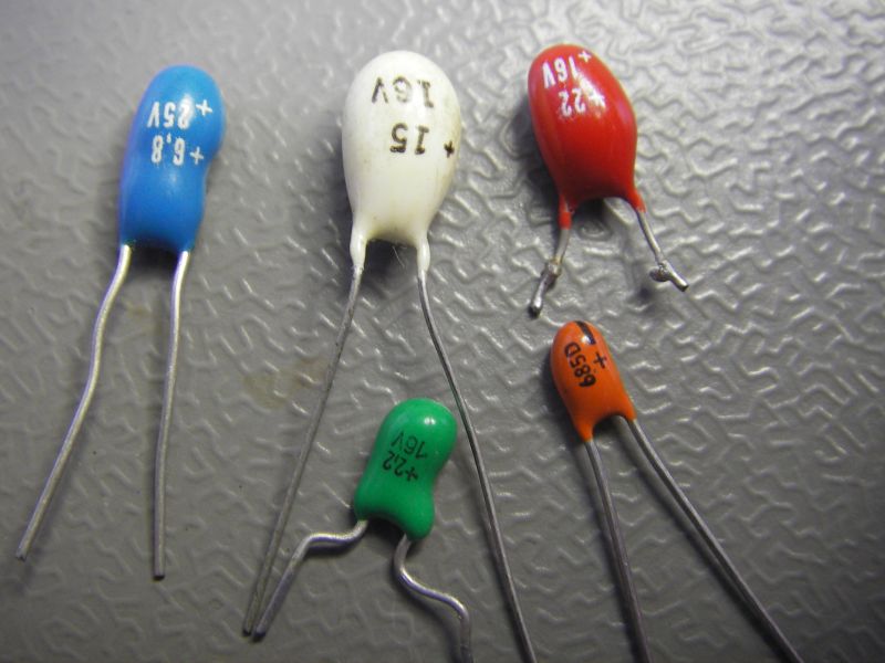

>Peinlich doofe Frage: Wie ist die Polarität (d.h., zu welchem Beinchen >gehört das "+") bei diesem Tantal-Elko von Pollin? Ein so falsch bestempelter Tantal ist ein Ramschbauteil, das du alleine deshalb schon nicht einsetzen solltest. Wahrscheinlich ist die ganze Charge vom Hersteller aussortiert worden und sollte eigentlich in den Müll. Irgendein "findiger" Mitarbeiter hat sich dann die Dinger geschnappt und einem unseriösen Händler vertickt. Und jetzt liegen die Dinger bei dir auf dem Schreibtisch...
> Ein so falsch bestempelter Tantal ist ein Ramschbauteil...
Hmm, bei fabrikneuen Tantal ist das Beinchen vom Pluspol länger genau
wie bei Elkos. Da ist es also kein Problem.
Bei Gebrauchten oder schon Gekürzten hilft manchmal wirklich nur, mit
Vorwiderstand, messen.
Grüße Löti
