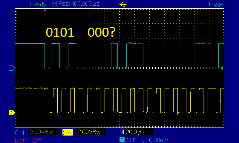

beshw45h schrieb: > Ist doch schon Freitag ;-) Ja, hab ich ganz vergessen. Im Anhang ein Bild vom Oszi. Die 1010 ist OK (ich hab mich verschrieben auf den Bild). Warum ist aber die Slave-Adress 000. Die söllte doch 100 sein, oder?
beshw45h schrieb: > Na wenn, dann wohl eher 0101 0000, oder? Wie meinst du das? Also insgesamt ist es ja 1010 0001 ACK(0)
Nachdem ich nicht weiß, was das für ein Interface ist (I2C, SPI, ..)? Was ist denn der Abtastzeitpunkt von Data, steigende oder fallende Clock-Flanke?
Wenn man sich den EEPROM von Conrad anguckt, sieht man das es ein 24C08 ist. Den beschreibt man über I2C/TWI/IIC. Also steigende Flanke
Was macht den dort dieser undefinierte Strich, die nicht wirklich in einen Takt passen?

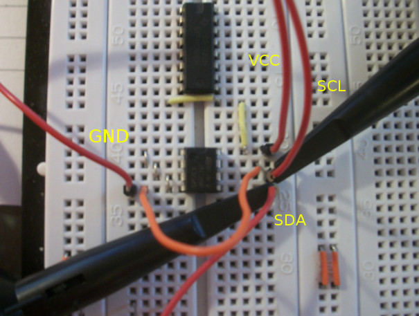

Kannst du ein Foto von deinem Aufbau posten und welche Pins von dem EEPROM du wie wo angeschlossen (oder offen gelassen) hast?
Bild kommt noch. Hier erstmal die Belegung:
                           __
               (GND) A0 -o|  |o-Vcc (VCC)
               (GND) A1 -o|  |o-TEST (GND)
               (GND) A2 -o|  |o-SCL (zu SCL an Board)
              (GND) Vss -o|__|o-SDA (zu SDA an Board)
(created by AACircuit v1.28.6 beta 04/19/05 www.tech-chat.de)
  beshw45h schrieb: > Na wenn, dann wohl eher 0101 0000, oder? Die I2C Adresse hat entweder 7 oder 10 Bit. Wie kommst du da auf 8?
Michael schrieb: > beshw45h schrieb: >> Na wenn, dann wohl eher 0101 0000, oder? > > Die I2C Adresse hat entweder 7 oder 10 Bit. Wie kommst du da auf 8? Häh, eine I2C Dateneinheit hat 9 Bit. 8 Datenbits + (N)ACK
Die Adressierung hat aber 7 bit + R/W Bit + ack vllt mal Grundlagen aneignen? http://www.rn-wissen.de/index.php/I2C
Martin Wende schrieb: > Die Adressierung hat aber 7 bit + R/W Bit + ack > vllt mal Grundlagen aneignen? > http://www.rn-wissen.de/index.php/I2C Meinst du mich oder Michael? Ich hab ja 9 Bits gesagt
Egal, wie auch immer, im Anhang das Bild. Ist leider leicht verwackelt, es ist einfach zu dunkel hier und mit Blitz hätte man nichts erkannt.

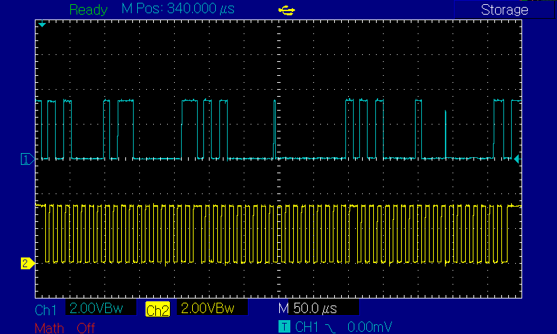

Noch eine Mögliche Theorie: Wie viel Strom kann der 24C08 am Ausgang abgeben? Weil die PullUps für I2C sind ganz schön groß - 2,2 kOhm. Das ergibt einen Strom von immerhin 1,5 mA, schafft der das?
Problem gelöst: der EEPROM der schon auf den Board ist stört. Obwohl er eine Andere Adresse hat.
