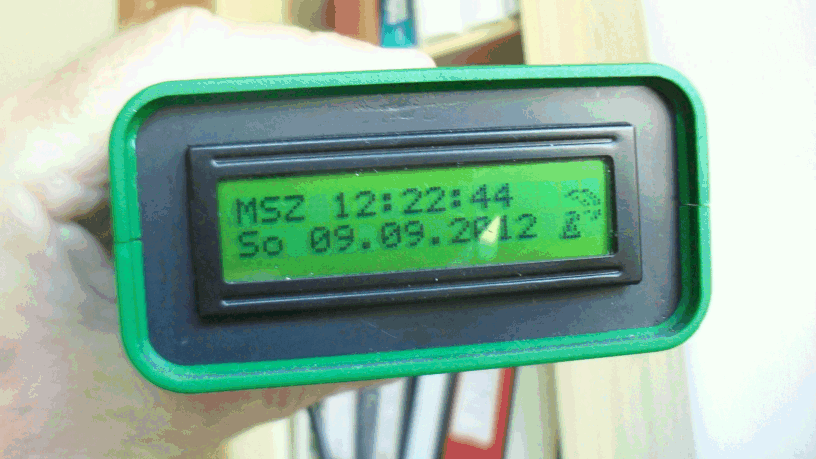

Lisa B. schrieb: > Kann mir jemand in diesem Fall vielleicht behilflich sein? > Habe keine Idee wie ich anfangen soll. Hallo LisaB. Ich gebe Dir mal einen ersten (nicht ins Detail gehenden) Überblick Hardware für eine DCF77-Uhr: Gehäuse DCF77-Empfangsmodul (z.B. Pollin, Conrad) PIC 16F628 Quarz z.B. 4MHz LCD 2x16 Programmteile: Interne Uhr, erhält Sekundentakt von Interrupt-Routine Interruptroutine z.B. alle 4ms(*250=1s), 10ms(*100=1s) usw.. Dekodierroutine für das DCF77-Signal Routine zur Ausgabe von Datum Uhrzeit im LCD. Infos zu DCF77: Internetsuche, PTB Braunschweig [http://www.ptb.de/cms/index.php?id=1787] [http://www.unagel.de/dcf/] usw. Wie anfangen? Wichtig: Dein Wissenstand!!! Programmiersprache? 1. LCD-Ausgabe-Routine erstellen (hilft auch bei der Fehlersuche) 2. Interruptroutine erstellen 3. Uhr mit Stunde, Minute, Sekunde (Takt durch Interrupt) programmieren und im LCD ausgeben Das ist fürs erste wohl genug, die DCF77-Dekodierung wäre dann als nächstes an der Reihe. mfG Ottmar
