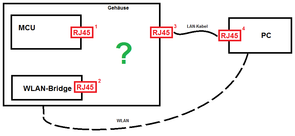

Hallo, ich suche eine RJ45-Einbaubuchse bei der man erkennen kann ob ein Stecker eingesteckt ist oder nicht. Am besten wäre eine bei der alle 8 Leitungen bei nicht eingestecktem Stecker auf interne Kontakte gelegt sind und dann beim Einstecken des externen Kabels aufgetrennt werden. So etwas gibt es doch auch bei vielen (Telefon / 3,5mm Klinke / …) anderen Buchsen. Leider konnte ich nichts Passendes finden. Nach was soll ich denn da suchen?

"Nur" das Netzwerkkabel umschalten. Es geht um ein Gerät das normalerweise per WLAN mit einem PC verbunden wird. Zusätzlich soll es aber auch, wenn WLAN Probleme macht (wieso auch immer), per LAN-Kabel verwendet werden können. Das Gerät darf dazu nicht geöffnet werden und es ist davon auszugehen das der Bediener keine Ahnung von Netzwerk bzw. PCs allgemein hat. Die einfachste und robusteste Lösung wäre die Buchse mit allen Schaltkontakten (wie bei Telefondosen). Dabei würde das Kabel von 1 zu 3 führen. Wenn in 3 auf der äußeren Seite kein Kabel eingesteckt ist geht es intern weiter zu 2. Wenn der Benutzer auf der äußeren Seite ein LAN-Kabel einsteckt wird die Verbindung zu 2 unterbrochen und die neue Verbindung lautet 1 über 3 zu 4. Bei einer Buchse mit nur einem „einfachen“ (nicht für hochfrequente Signale geeigneten) Schaltkontakt könnte ich den oben genannten Netzwerkumschalter verwenden, der aber auch Platz braucht und mit 110 Euro nicht gerade günstig ist. Die offensichtliche Lösung die noch zur Debatte seht ist ein kleiner Switch. Das würde ich gerne vermeiden da dabei Fehlbedienung vorprogrammiert ist (Windows dreht durch wenn es über zwei Netzwerkverbindungen (LAN und WLAN) mit dem gleichen Netz verbunden ist. Zusätzlich braucht ein Switch natürlich Platz und eine Stromversorgung. Leider konnte ich hier auch noch nichts wirklich Brauchbares finden. Das Beste das ich bis jetzt gefunden habe ist: http://www.conrad.de/ce/de/product/986618/Conrad-3-Port-Ethernet-Switch-superslim-mit-USB-Stromversorgung Wäre von der Stromversorgung unkritisch (5V / 500mA), brauch aber zusätzlichen Platz und ich sorge mich um die Zuverlässigkeit bei so einem „billigen China-Ding“.
Dafür nimmst Du besser einen kleinen managebaren Switch wie den SMSC LAN9303. Den kannst Du hinter den oder anstelle des PHY Deines Gerätes hängen, und der kann sowohl mit dem WLAN als auch mit dem LAN verbinden, oder auch beides zugleich. Steuerung des Chips geschieht über MDC/MDIO wie ein PHY oder per I2C. fchk
Ein kleines Script, dass die Netzwerkverbindungen umkonfiguriert, wenn eine Kabelverbindung da ist. Wenn die wieder weggeht, dann mit einem kleinen Skript wieder auf WLAN umschalten. Ganz ohne zusaetzliche Hardware. wendelsberg
wendelsberg schrieb: > Ein kleines Script, dass die Netzwerkverbindungen umkonfiguriert, wenn > eine Kabelverbindung da ist Das geht nicht da: 1. der PC ja im WLAN Betrieb per Kabel mit einem anderen Netzwerk (im Normalfall das Firmennetzwerk) verbunden sein kann 2. Ich keinerlei Einfluss auf den verwendeten PC habe (Win XP bis Win 8, keine Admin-Rechte, …) Frank K. schrieb: > SMSC LAN9303 Das ist ja nur der Chip oder? Sowohl MCU wie auch die WLAN-Bridge sind fertige Boards die ich nicht verändern kann. Eine extra Platine zu bauen ist jetzt auch nicht gerade ein kleiner Aufwand mit Layout, Platinen Fertigung, Bestücken und testen. Wenn wirklich ein Switch verwendet werden muss dann ein Fertiggerät.

lanport schrieb: > Frank K. schrieb: >> SMSC LAN9303 > Das ist ja nur der Chip oder? Sowohl MCU wie auch die WLAN-Bridge sind > fertige Boards die ich nicht verändern kann. Eine extra Platine zu bauen > ist jetzt auch nicht gerade ein kleiner Aufwand mit Layout, Platinen > Fertigung, Bestücken und testen. Wenn wirklich ein Switch verwendet > werden muss dann ein Fertiggerät. Wer Sonderwünsche hat, muss sie eben bezahlen. Die üblichen 10€-Switche sind im Übrigen nicht managebar, d.h. da kannst Du keine Ports an- und abschalten oder ähnliches. fchk
