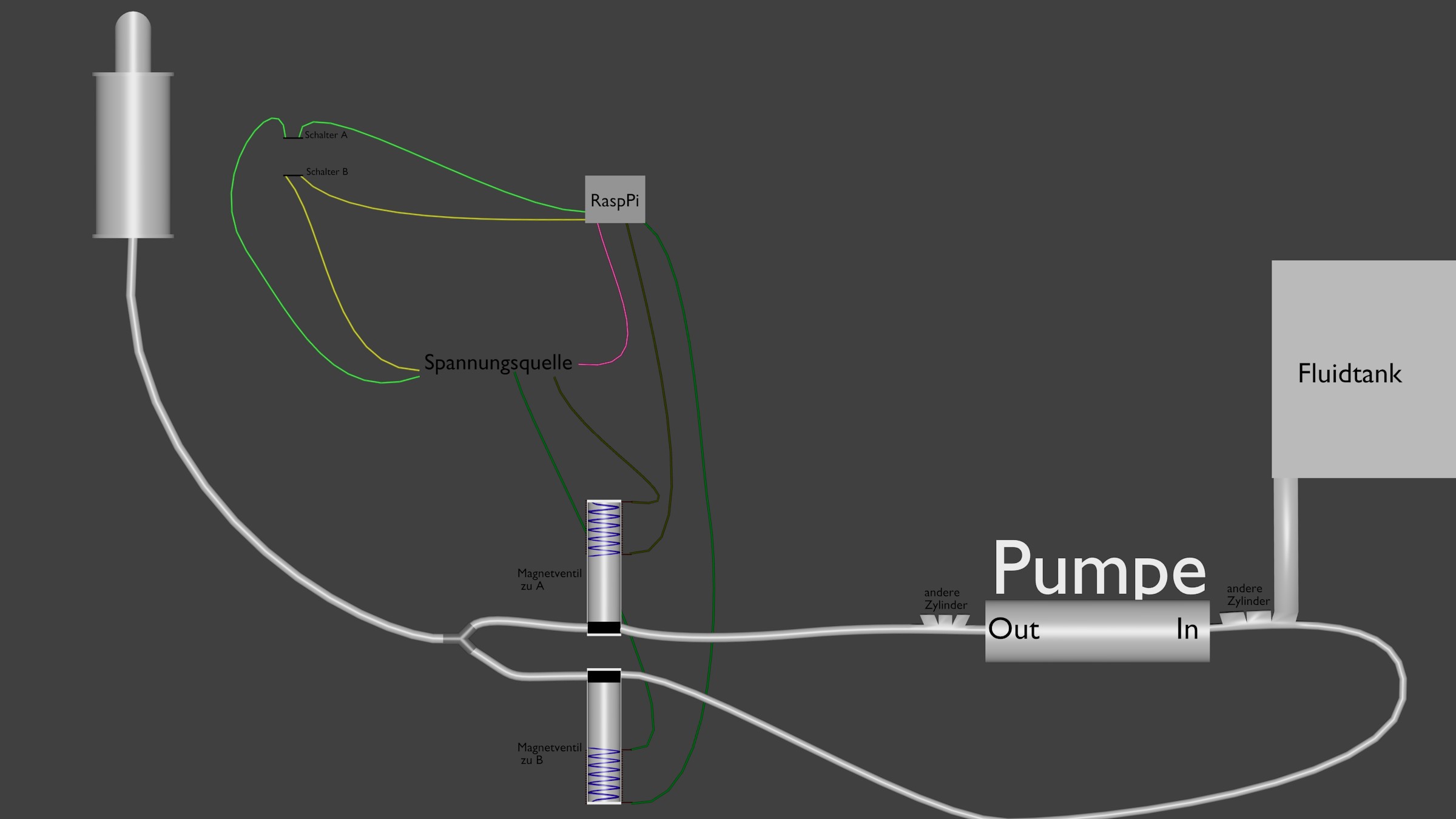

Ich möchte erstmal ein Hydrauliksytem mit Magnetventilen steuern.
Und ich hab festgestellt, dass ich im Endeffekt über 260 Pins brauchen
werde. (Ich nehm dann mehrere RaspPis, die ich zu einem
Hauptsteuerrechner(wahrscheinlich auch ein RaspPi) verbinde)

Zu jedem Zylinder gehören:
2 Taster -> 2 Inputs
2 Magnetventile -> 2 Outputs
Erstmal habe ich 14 Zylinder -> 56 Pins
Es werden wahrscheinlich noch 4mal mehr, circa.

Ok, also wenn ich das richtig verstehe hast du einen (ok, viele aber der
Aufbau ist ja gleich) Hydraulikzylinder und zwei Ventile die
entsprechend Öl fließen lassen können oder halt nicht. Damit kannst du
den Zylinder in beide richtungen Bewegen. Jedem Ventil wird ein Taster
zugeordnet. Soweit richtig?

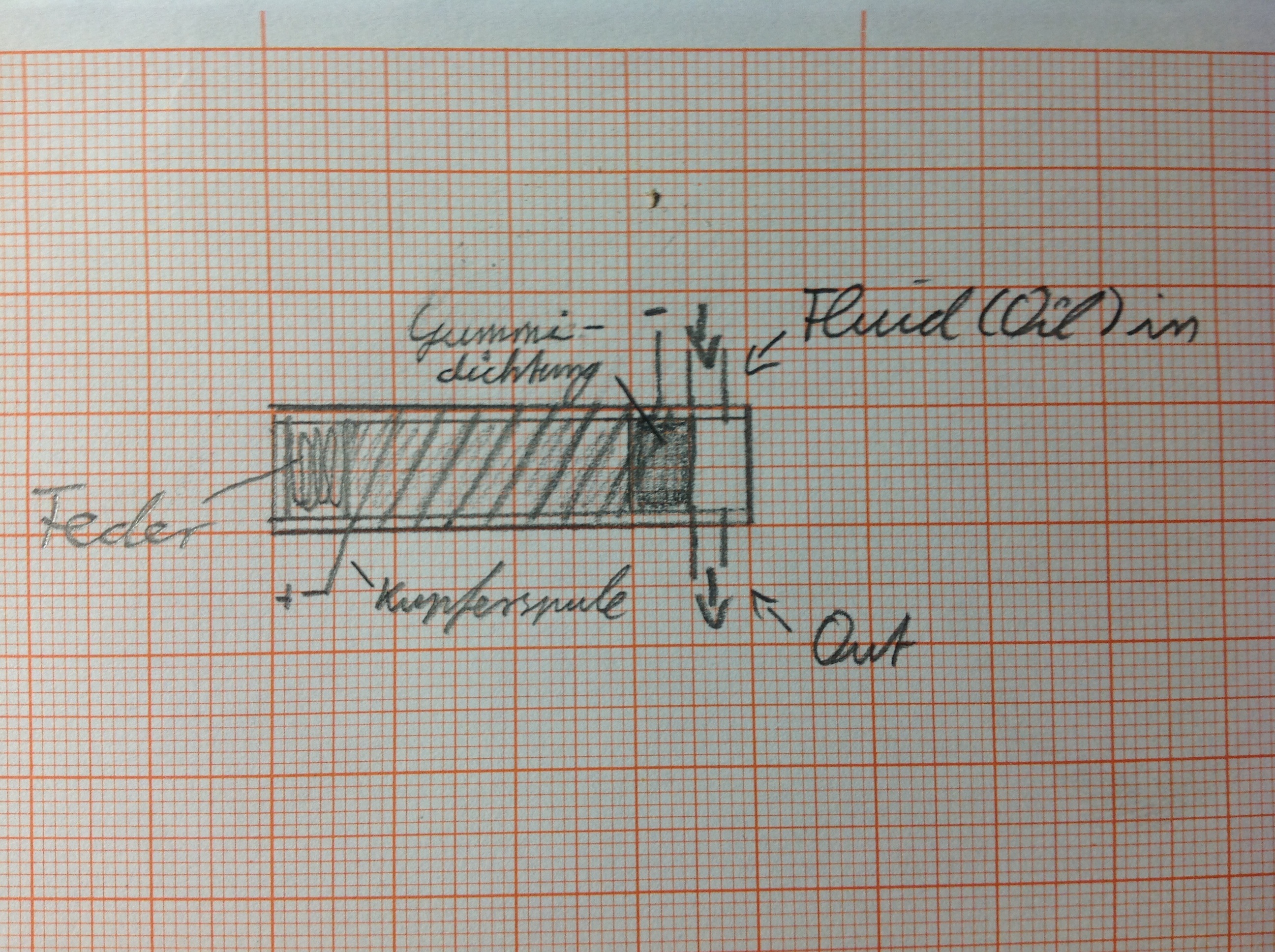

Jepp, soweit richtig. Diese Ventile sind Magnetventile Marke Eigenbau.
Sind ziemlich teuer im Einzelhandel...
Ja THT ist dann wohl das einzige.

Ok, die Ventile können nur auf oder zu sein. D.h. wenn du willst, dass
der Zylinder sich unterschiedlich schnell bewegen kann brauchst du
welche die sich entsprechend stellen lassen. Mit einem Ventil das so
aussieht wie das was du gezeichnet hast geht das jedenfalls nicht.

Nicht ganz, wenn ich es hinkriegen könnte mit dieser Float die Spannung
für das Ventil zu regeln, könnte ja, da jemehr Spannung anliegt sich das
Magnetfeld der Spule verstärk -> proportional dazu der Zylinder
hochzieht. D.h. Regelung des Fluids.
von Eumel (Gast)
Kriegst du aber nicht hin weil:
1. Der Augang nur Null oder Eins sein kann, keine Zwischenwerte.
2. Selbst wenn du ein PWM Signal generierst und das an dein Ventil
anlegst weißt du nicht in welcher Stellung sich dein Ventil wirklich
befindet, alle Ventile werden unterschiedlich und nicht repudzierbar
reagieren. Regeln kannst du schonmal garnicht weil du kein Messgröße
hast die das erlauben würde.

Und dann kommt noch der Druck der Flüssigkeit hinzu: sobald ein Spalt
geöffnet ist wird das Ventil dazu tendieren sich weiter zu öffnen, wenn
der Druck hoch genug ist.
Insgesamt also auf diese Weise völlig unberechenbar.
Ansonsten ist es wichtig zu wissen, welchen Strom es brauchen wird um
die Spule zu betreiben. Käufliche Magnetventile brauchen ein paar
hundert mA bei mindestens 12 V.
Siehe hier, ganz unten, 12V DC

von Jan L. (janhenry_l)
Ok sorry, ich hatte nicht daran gedacht, das die Magnetventile ja dazu
tendieren bei druck aufzugehen.
Ich hab oben ( ^ ) den Kreislauf für einen Zylinder angehängt.
Vorerst habe ich erstmal 12 Zylinder -> 48 IOs
Leider hab ich noch kein Magnetventil gebaut, so dass ich Messen könnte
welche Spannung es braucht.
Die Zylinder können bis 10 bar ab. ( Funktionsmodellbauzylinder )

Ich werd das gefühl nicht los, dass auch der Hydraulische Kreislauf so
nicht funktioniert....
Auch ist mir moch nicht klar wofür du den RPI brauchst.
Mit normalen Ventilen bzw. solchenwie du hier basteln willst reicht es
die Taster direkt an die Ventile anzuklemmen.
Wenn du die verfahrgeschwindigkeit ändern willst brauchst du
entsprechende Proportionalvebtile, die baust du aber nicht mal eben
selber. Und vor allem nicht einfach mit einer einfachen Spule.
Willst du die position regeln kommt dann noch eine entsprechende
Istpositionsrückführung dazu. Auch die baust du nicht mal eben
selber.....
Alles in allem würde ich dir empfehlen: such dir Hilfe vor Ort durch
jemanden der sich damit auskennt und erkläre dem zu aller erst einmal
vollständig was du eigentlich willst.

Nun im ganzen:
Der PaspPi hängt an dem Konstrukt, weil ich a) eine visuelle (aufm
Bildschirm) Rückmeldung über geöffnete Ventilie haben möchte
und b) auch der Gedanke dahintersteckt, dass man das ganze automatisiert
(Mainskript ruft Unterskript auf in dem eine Bewegungsabfolge deklariert
ist auf und führt diese aus(Zugriff auf outputpins).)
Und nun zu der Frage was das eigentlich werden soll: eine bionische
Hand, die von dem schlaterkonstrukt angesprochen wird.
Und eigentlich ist dieser Post vom eigentlichen Thema total abgewichen.
Da jetzt bekannt ist was dies ganze werden soll, würde ich nun gerne
wissen, ob man mit Port Expandern soetwas steuern kann.

>Mir fehlt kein entsprechendes wissen, denn dieser ganze Kreislauf ist
>Funktionsmodellbau. Ergo, der Druck den die Feder aufbringen muss ist
>nicht so groß und kann von einem mittelmäßigen Kupferspulenmagnetfeld
>locker überwunden werden.
Na dann bau dir erst mal so ein Teil und ermittele die
Daten wie Strom und Spannung die du benötigst.
Wenn du die hast können wir hier weiter diskutieren.
Ohne die Werte kann kein Mensch was nützliches zum Thema sagen.
