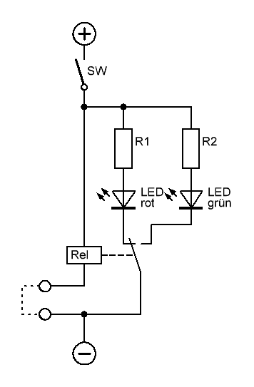

In den Pfad der die grüne LED einschaltet baust du einen "Schalter" ein, der den Pfad der roten LED unterbricht. Das kannst du im einfachsten, wenn auch nicht eleganten, Fall mit einem Relais machen.

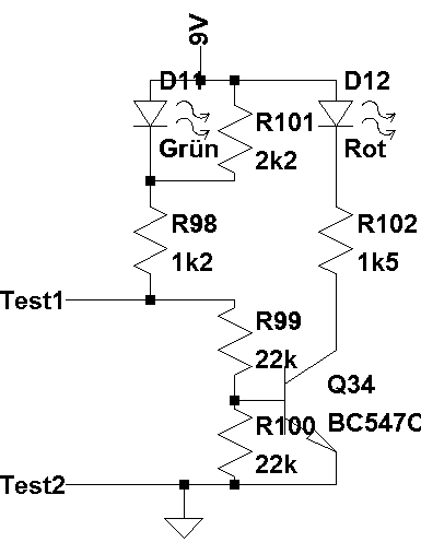

Du könntest z.B. sowas in der Art machen, je nachdem wieviel Strom du über dein Testobjekt schicken willst kann man auch auf die erste Transistorstufe verzichten. Für die Widerstandsberechnung wär der Versorgungsspannungsbereich interessant.
Jonas J. schrieb: > Szenario: > 1. Der EIN-Schalter wird betätigt, das Gerät ist "an", die rote LED > leuchtet. > 2. Durchgang wird über die beiden Klemmen gewährleistet, die rote LED > geht aus, dafür die grüne an. Also im Prinzip etwa so wie gezeichnet?
Die Versorgungsspannung soll ein 9V-Block sein. Über das Objekt sollte so wenig Strom wie möglich geschickt werden, da dort kein Verbraucher liegt. Ich habe gerade etwas sehr simples gefunden, und zwar hier: http://www.elo-web.de/elo/grundlagen-ausbildung/elektronik-einstieg/led-inverter Das erfüllt doch genau meine Anforderungen, oder?
Jonas J. schrieb: > Das erfüllt doch genau meine Anforderungen, oder? ja, wobei hier auch der LED-Strom durch das Testobjekt fließt - ich weiß ja nicht wie wenig so wenig wie möglich sein soll. Sascha
Sascha Weber schrieb: > ja, wobei hier auch der LED-Strom durch das Testobjekt fließt - ich weiß > ja nicht wie wenig so wenig wie möglich sein soll. > > Sascha Das genügt mir, vielen Dank! Auch an alle anderen ein nettes Danke!
Jonas J. schrieb: > Das erfüllt doch genau meine Anforderungen, oder? Ja, ist aber ein ziemlicher Pfusch weil wie schon erwähnt der LED-Strom über das Testobjekt fließt und bei Durchgang beide LED Ströme fließen obwohl nur eine leuchtet und damit die Batterie mehr als nötig belastet wird.
Möchte dir hierzu raten, wenn das "Testobjekt" die 5mA der LED aushält; das sollte funktional äquivalent zu der Schaltung im Artikel sein, spart aber Strom.
Gerhard W. schrieb: > Möchte dir hierzu raten, wenn das "Testobjekt" die 5mA der LED > aushält; > das sollte funktional äquivalent zu der Schaltung im Artikel sein, spart > aber Strom. Okay super, das werde ich mal ausprobieren.
