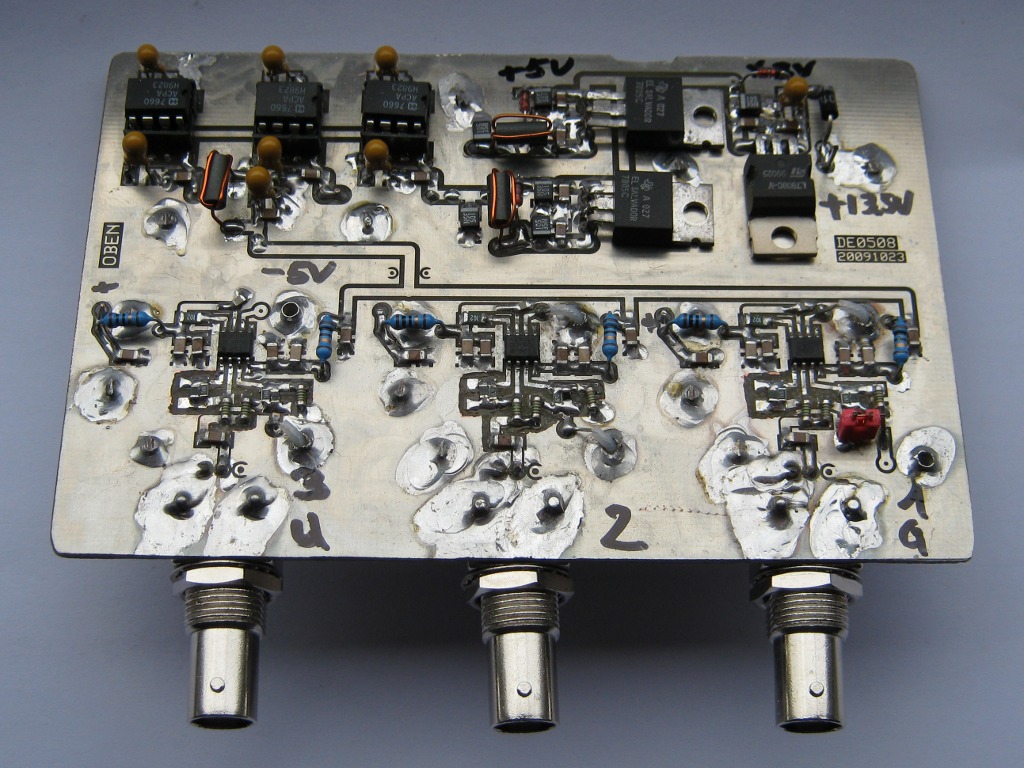

ich habe einen Zirkulator mit AD8000 2009 konstruiert gebaut und
vermessen.
Die Beschreibung war unter "Messen mit dem FA-NWT, Low Frequency
Circulator/Isolator" im Netz zu finden.
Besteht Interesse an einem funktionierende Zirkulator ?.

von Uwe (de0508)
hier sind noch einige Infos zu meinem Projekt.
Ein bild auf Aufbau aus 2011.
Bitte schaut in die PDFs; dort findet man im Dateinamen und im Text eine
Beschreibung zu den Messungen und auch einen (Teil-)Schaltplan.

von Uwe (de0508)
Hallo Mike,
so jetzt habe ich mir Zeit genommen, der FA-NWT01 (Netzwerktester von
funkamateur.de) wurde vor den Messungen neu kalibriert und somit kann
man den Messwerten vertrauen.
Bild 1: 01-Messung_S21.pdf
 Gen: P1, Det: P2, P3 mit 50Ohm abgeschlossen
Bild 2: 02-Messung_S31.pdf
 Gen: P1, Det: P3, P2 mit 50Ohm abgeschlossen.
Bild 3: 03-Messung_S31-offen_50R.pdf
 Gen: P1, Det: P3
 Vergleichsmessung: P2 Offen: 0dB Linie zu P2 mit 50Ohm abgeschlossen.
Bild 4: 04-Messung_S32.pdf
 Gen: P2, Det: P3, P1 mit 50Ω abgeschlossen.
Bild 5: 05-Messung_S31-Richtkoppler-kalibriert.pdf
 Hier habe ich die 0dB Kurve in den FA-NWT01 kalibriert,
 so sehen wir mit einem guten 50 Ohm Widerstand an P2 die Direktivität =
Richtschärfe.
 Der Zirkulator, ist hiernei als Isolator beschaltet, so wird er zu
einem OPA Richtkoppler.

ja der Feedback-Pin = Output Pin, so dass man mit sehr kurzen
Verbindungen einen Gegengekoppelten OPV aufbauen kann.
Anfänglich, im ersten Aufbau, hatte ich zu viele Streukapazitäten und
der sehr schnelle AD8000 oszillierte.
Die ursprüngliche Frage war nach einem Richtkoppler, keinem Zirkulator.
Der Zirkulator läßt sich als Messrichtkoppler einsetzen, wenn man am
Port A ein Sinussignal einspeist, am Port B den  zu messenden Zweipol
anschließt, und am Port C den Betrag (und eventuell Phase bezogen auf
Port A) misst.
Eigentlich reicht die Beschaltung als Isolator, das ist sogar
sinnvoller.
Eine Richtschärfe von 20 dB ab 100 MHz taugt aber nur für ein
Schätzometer, richtige Messrichtkoppler haben eher 40 dB und mehr.
