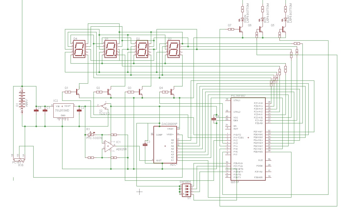

Hallo, ich brauche mal wieder eure Hilfe ^^ Ich habe ein Thermometer gebaut mit einer Ausgabe an fünf 7-Segment-Anzeigen. Die Hardware habe ich getestet und sie funktioniert einwandfrei. Allerdings kann mein PIC16F887 die analogen Eingänge, die ich an PORTA angeschlossen und programmiert habe nicht lesen bzw. verarbeiten. Da muss irgendwas in der Konfiguration fehlgeschlagen sein. Ich habe die Spannungen mit einem Oszilloskop nachgemessen und kann sicherstellen, dass +5V an den Pins von PORTA anliegen. Ich habe das Datenblatt und andere Internetseiten durchgelesen aber nichts der vorgeschlagenen Lösungen klappt. Anbei mein C-Programm, dass ich mit MPLAB und dem Compiler CC5X geschrieben habe. PORTE = 3 LEDs PORTD = 7-Segment-Anzeigen ansteuern PORTC = Zeichen der 7-Segment-Anzeige Bei der switch-case Abfrage erhalte ich den default-Befehl. Vielen Dank schonmal für eure Hilfe.

>Nächstes Mal muss ich das Datenblatt vorher genau durchlesen, aber >darauf wäre ich im Traum nicht gekommen, dass manche PORTs einfach nicht >als analoge Eingänge nutzbar sind. Die sind als Analoge Eingänge nutzbar. Dazu musst den den internen ADC aber konfigurieren und regelmäßig samplen lassen. Die Sache ist die: Wenn du Taster an Ports anschließt, dann sind das digitale Signale. Ergo brauchst du die Eingänge im digitalen Modus. Und gib uns mal einen Schaltplan. Wenn die Schalter den Pegel nicht halten können, läuft was schief. Und zwar nicht im PIC.
Ich kann euch leider bloß eine Schaltskizze in JPG.-Format geben. Ich habe sie zwar mit Eagle entworfen aber auf diesem PC habe ich Eagle leider nicht. Da ich etliche Bauteile aus der "Restekiste genommen habe, waren sie nicht in der Bibliothek und ich habe danach noch diese Sachen aufzeichnen müssen^^
S1 ist wahrscheinlich gemeint. Andere Frage: Warum nimmst Du ein 8051 als Bauteil (und hast den Namen geändert) und keinen aus der Microchip-Bibliothek?
Ich nehme an die 4 Schalter sollen wohl die "SWS004" sein - die hängen ja an V+, und wenn da ein Schalter OFFEN ist, hängt der entsprechende Pin in der Luft - genau das soll er aber nicht ;-)
Da die Schalter VCC schalten sind Pull-Down die bessere Wahl. Bei Pull-Up liegt am Port immer eine "1" an. Wenn schon Pull-Up dann müssen die Schalter GND schalten.
Sebastian H. schrieb: > S1 ist wahrscheinlich gemeint. > > Andere Frage: Warum nimmst Du ein 8051 als Bauteil (und hast den Namen > geändert) und keinen aus der Microchip-Bibliothek? Den Plan habe ich vor paar Monaten, als ich noch nicht wusste, dass man die Bauteilbibiliothek erweitern kann, mal skizzenhaft entworfen und jetzt wieder Zeit gefunden weiterzuarbeiten. Die Pull-Downs und das Konfigurieren von PORTA als digitaler Input waren letztendlich die Lösung. Danke für eure Hilfe :D
