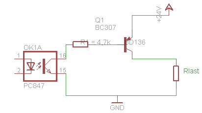

Hallo zusammen, ich würde gerne über meinen I2C Baustein (PCF8574) über einen Optokoppler (PC847) mit einem PNP Transistor (BD136) versehen. Uns somit für die Ausgabe von 24VDC fit machen. Leider stehe ich momentan noch etwas auf dem Schlauch. Wie sollte denn der Aufbau mit Widerständen usw. aussehen? Vielleicht kann mir hierbei jemand helfen. Vielen Dank schonmal!

Hi. Weiß zufällig ob die oben skizzierte Schaltung funktioniert? Freue mich über die Rückmeldungen.
@ herbie karl (Firma: --) (whiteman) >Weiß zufällig ob die oben skizzierte Schaltung funktioniert? Ja. https://www.mikrocontroller.net/articles/Port-Expander_PCF8574 Ein Optokoppler wird wie eine LED angesteuert, damit sollte der Rest klar sein.

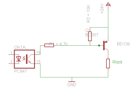

Was ist damit? Zur Sicherheit sollte man noch einen Widerstand von vielleicht 10-20k parallel zu BE Stecke schalten, damit Leckströme vom Optokoppler den Transistor nicht aufsteuern können.
Ja. Und wenn du schon Eagle nutzt, nutze doch einfach die Befehle NAME und VALUE, dann landen Name und Wert der Bauteile genau dort wo sie hingehören.
