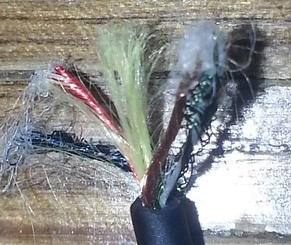

Hallo, ich habe ein "kleines" Problem. Meine Kopfhörer, Ultimate Ears 700, sind am Stecker gebrochen. Da habe ich mir nach kurzem Googlen gedacht: Kein Problem, alten Stecker abschneiden, das Kabel abisolieren, die drei Drähte nach Farben sortieren, den Lack bei 400° abkratzen, an einen neuen Stecker (Neutrik NTP 3RC-B) anlöten, fertig! Naja, scheint als hätte ich mich da ein bisschen überschätzt. Als Erstes habe ich versucht, das Kabel ein paar Zentimeter hinter dem alten Stecker zu durchtrennen, was mir jedoch nicht gelang, weil dort so eine Art "Faden" drin ist. Mit meinem billigen Pollinwerkzeug war das nicht zu schaffen. Also erst mit dem billigen Pollin-Seitenschneider das Kabel "anritzen" und dann mit der Schere (!) durchschneiden. Und selbst das gelang nur sehr schwer. Nun habe ich die einzelnen Drähte (siehe Bild), stelle aber fest, dass es vier sind - ein blauer, ein roter, ein Kupferfarbener und ein Grüner. Für mich ergeben sich nun folgende Probleme 1) Leider musste ich das genannte Prozedere (Kabel durchtrennen) bereits mehrmals durchführen und langsam mache ich mir Sorgen, dass da bald gar kein Kabel mehr übrig ist ;-) 2)Ich weiß nicht, wofür da vier Drähte sind - sollten es nicht nur drei sein? - Wofür ist der vierte? 3) Was mache ich mit diesem doofen "Faden", der stört? 4) Ich habe die Vermutung, dass da (siehe Bild) wieder bereits einige einzelne Drähte durchtrennt worden sind. Wie kann ich das am Besten verhindern? 5) Weiß jemand, welche Drahtfarbe bei UE links und welche rechts ist? Sonst müsste ich es ausprobieren... Sorry für den langen Post, aber ich bin gerade ein bisschen frustriert. Es würde mich freuen, wenn mir jemand ein paar Tipps geben könnte, wie ich das noch hinbekommen kann. Das Grundprinzip hatte ich ja verstanden, aber da sind wohl doch noch ein paar Hindernisse... :-( Was lernt man daraus? Man sollte sich nicht selbst überschätzen :-/ Tja, selbst Schuld!

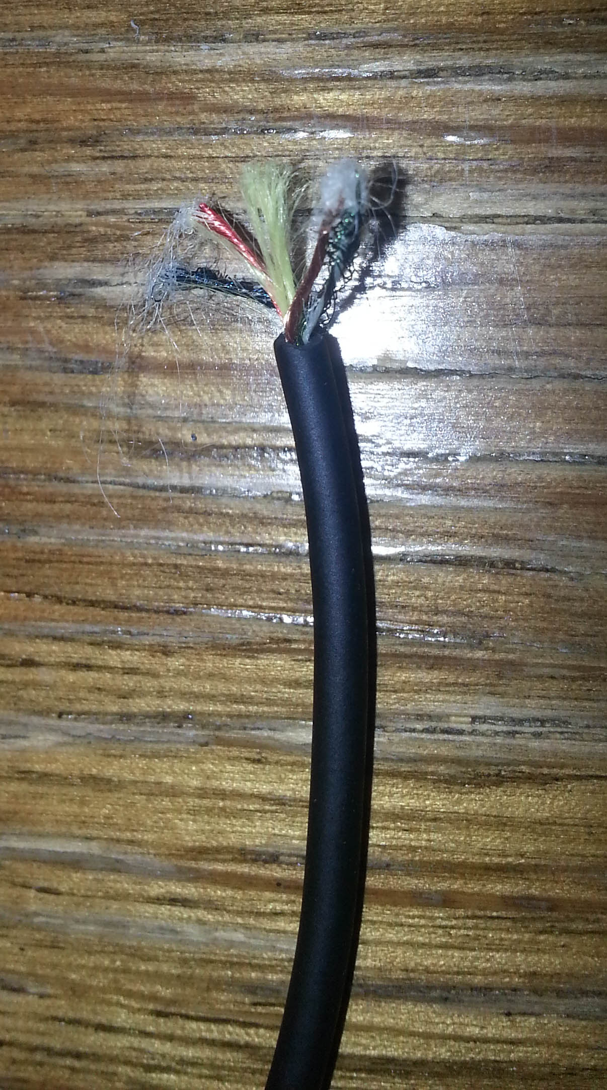

Hier nochmal ein kleineres Bild von der Dateigröße her, sorry.
Miss mit dem Ohmmeter die einzelnen Adern gegeneinander durch. Es werden sich dann zwei Paare mit dem gleichen Widerstandswert ergeben, weil dazwischen die Hörkapsel liegt. Da man 5 Adern verwandt hat, wird die blanke nur der Schirmung dienen und nicht mit den Hörkapseln verbunden sein. Versuche zunächst mit dem Feuerzeug, die Textilfasern wegzuschmelzen, indem Du alle Adern nach einer Seite biegst, so daß nur noch der unbrauchbare Schrapel übrigbleibt. MfG Paul
Kopfhörer-Löter schrieb: > 2)Ich weiß nicht, wofür da vier Drähte sind - sollten es nicht nur drei > sein? - Wofür ist der vierte? Ein Kopfhörer hat für jedes Ohr einen "Lautsprecher". Und jeder Lautsprecher braucht zwei Anschlussdrähte. Die gemeinsame Masse wird erst im Klinkenstecker gebildet, da kommen zwei Drähte an einen Anschluss. Die einzelnen Drähte kommen an die Spitze bzw. den mittleren Ring. > 3) Was mache ich mit diesem doofen "Faden", der stört? Der ist dafür da, daß das Kopfhörerkabel flexibel und rund bleibt. > 5) Weiß jemand, welche Drahtfarbe bei UE links und welche rechts ist? > Sonst müsste ich es ausprobieren... Du hast doch noch den Stecker mit den Drahtresten daran, da kannst Du es durchklingeln ...
OK, da verstehe ich aber was noch nicht: 1) Bräuchte ich dann nicht 5 Adern, wenn sich je 2 Adern zu zwei Paaren (für jeden Ohrhörer einen) verbinden? Ich habe ja 3 Lötfahnen am Klinkenstecker. 2) Welche Auswirkungen kann es haben, wenn einige kleine einzelne "Drähte" beim Schneiden des Kabels beschädigt worden sind? Ich beführchte, dass mir das passiert ist, ich dann alles lote und es funktioniert nichts...
Kopfhörer-Löter schrieb: > 1) Bräuchte ich dann nicht 5 Adern, wenn sich je 2 Adern zu zwei Paaren > (für jeden Ohrhörer einen) verbinden? Ich habe ja 3 Lötfahnen am > Klinkenstecker. Nein, du kannst aus 4 Leitungen 3 machen, indem du zwei der Adern miteinander verbindest.

Wird's klarer?
Versuche doch mal ob sich an dem abgeschnittenen Stecker die Belegung herausfinden lässt. Falls nämlich die Phasenlage zwischen L und R nicht stimmen sollte ergibt sich ein sehr eigenwilliger Hörgenuss.
Ja, ich habe das inzwischen verstanden und sogar herausgefunden, welche Ader wofür ist. Danke! Nur zur Referenz (falls jemand anderes dies sucht): Grün - Links Rot - Rechts Kupfer und Blau - Masse Gelb - Fasern, kein Nutzen Ich habe jedoch immer noch Probleme beim Löten. Zum Einen stören diese dämlichen Fasern. Zum Anderen sind die verschiedenen Aderpaare völlig wild miteinander vermischt, wenn ich das Kabel schneide und da durch wird es insbesondere im Zusammenspiel mit diesen Fasern sehr schwer, die einzelnen Paare zu trennen. Außerdem sind sie zum Teil unterschiedlich lang, was beim Anlöten an den Stecker Probleme macht. Ich habe es inzwischen mehr oder weniger aufgegeben, insbesondere weil auch oft meine Aderpaare gebrochen sind (einzelne Drähte)... Das ist mir dann auch nicht geheuer und ich habe nochmal ein Stück vom Kabel abgeschnitten und die Probleme begannen wieder von vorne. Inzwischen will ich da ungerne weiter machen, sonst wird das Kabel nachher tatsächlich zu kurz - ich habe schon so einiges abgeschnitten :-/ Vielleicht liegt die Vermischung der Drähte daran, dass ich keinen vernünftigen Seitenschneider habe und mit der Schere nachhelfen muss? Keine Ahnung. Ich jedenfalls ärgere mich, denn ich habe hier bis auf die Steckersache voll funktionsfähige UE 700 liegen, weiß aber nicht, was ich jetzt noch damit machen soll, da ich da echt Probleme mit dem Kabel habe... Schade...

Hallo Kopfhörer-Löter. Kopfhörer-Löter schrieb: > Ja, ich habe das inzwischen verstanden und sogar herausgefunden, welche > Ader wofür ist. Danke! Nur zur Referenz (falls jemand anderes dies > sucht): > Grün - Links > Rot - Rechts > Kupfer und Blau - Masse > Gelb - Fasern, kein Nutzen Na also. Wird aber, wenn überhaupt, nur auf diesen Typ kopfhörer bezogen sein, und man sollte sich auch nicht darauf verlassen. > > Ich habe jedoch immer noch Probleme beim Löten. Zum Einen stören diese > dämlichen Fasern. Ich hasse es ebenfalls, die Sorte von Leitung zu verlöten. Es ist aber mit etwas Übung machbar. > Zum Anderen sind die verschiedenen Aderpaare völlig > wild miteinander vermischt, wenn ich das Kabel schneide und da durch > wird es insbesondere im Zusammenspiel mit diesen Fasern sehr schwer, die > einzelnen Paare zu trennen. Mit einem Skalpell und frischer Wechselklinge vorsichtig (!) den Kunststoff- oder Gummimantel der Leitung ringförmig um die Leitung herum einschneiden. Durch scharfes Knicken die Kerbwirkung nutzen, um den Schnitt zu vertiefen bis auf die Adern. Gegebenenfalls nachschneiden. Wenn Ringsum eingeschnitten ist, den Mantel abziehen. Die miteinander verdrillten Adern sind dann sichtbar. Vorsichtig mit einer oder zwei spitzen (und guten) Pinzetten entwirren. > Außerdem sind sie zum Teil unterschiedlich lang, was beim Anlöten an den > Stecker Probleme macht. Vorher die Adern passend unterschiedlich lang einkürzen. Mit einem Elektronik Seitenschneider. > insbesondere weil auch oft meine Aderpaare gebrochen sind > (einzelne Drähte)... > Das ist mir dann auch nicht geheuer und ich habe nochmal ein Stück vom Bevor Du die Adern an den Stecker lötest, solltest Du sie verzinnen. Wenn ein paar einzelne Adern brechen, ist das unschön, aber solange es nicht mehr als die Hälfte sind, solltest Du das ignorieren, um überhaupt was brauchbares hinzubekommen. Achte aber auch darauf, das diese Adern keinen Kurzschluss mit anderen machen. Vieleicht mit ihrer Herkunftsseele verdrillen und einen Tropfen Alleskleber darauf? Die Isolierung dieser Adern schmilzt sehr schnell. Es empfielt sich daher, beim Löten eine Pinzette zur Wärmeableitung zu nehmen, mit der man die Ader hinter der Stelle fasst, bis zu der verzinnt werden soll. > Ich habe es inzwischen mehr oder weniger > aufgegeben, Das geht aber. Üben, Nachdenken und wieder Üben! > Kabel abgeschnitten und die Probleme begannen wieder von vorne. > Inzwischen will ich da ungerne weiter machen, sonst wird das Kabel > nachher tatsächlich zu kurz - ich habe schon so einiges abgeschnitten > :-/ Übe erstmal mit einer anderen, vergleichbaren Leitung. Die meisten Leitungen von Kopfhörern sind in dieser Hinsicht ähnlich mistig zu verarbeiten. > Vielleicht liegt die Vermischung der Drähte daran, dass ich keinen > vernünftigen Seitenschneider habe und mit der Schere nachhelfen muss? > Keine Ahnung. Das kann Sein. Ich habe auch einen kleinen Elektronikseitenschneider von Pollin. Wichtig für Elektronikanwendungen ist, dass er KEINE(!) Facette hat: http://de.wikipedia.org/wiki/Schneidwate Der geht problemlos. Eine Schere neigt eher dazu, die Adern durcheinanderzuziehen. Mit dem Seitenschneider kannst Du auch versuchen, die Adern einzeln zu trennen, und nicht gemeinsam. Als Pinzette nehme ich relativ große mit stumpfer Spitze aber aus sehr hartem Material vom Medizinhandel. Die Spitzen biege ich so, das sie vorne zuerst zusammenkommen, und nicht durch "abrollen" wieder öffnen, wenn die Pinzette federnd weiter zusammengedrückt wird. Dann schleife ich die Pinzette in zusammengedrücktem Zustande an einem Schleifbock vorsichtig zu. unter stetigem drehen und alle paar Sekunden die Spitze in einem Wasserbehälter kühlen, damit sie nicht ausglüht und weich wird. Die Spitze sollte nur kurz, aber sehr scharfkantig sein (ca 90° Winkel). Also nicht so lang und schmal wie die Spitzen der "spitzen" Pinzetten die man kaufen kann. Diese selbst zugeschliffene Form macht, das ich sehr präziese UND sehr feste zugreifen kann. Das Material der "Edelstalpinzetten" aus dem Baumarkt ist generell zu weich für diese Modifikation. Zum Ableiten der Wärme eignen sich auch gut sogenannte "Tupferzangen". Diese haben am Griffansatz eine Rastmöglichkeit, die sie federnd geschlossen hält. http://de.wikipedia.org/wiki/Tupferzange Es ist sinnvoll, auch einen kleinen Schraubstock oder "dritte Hand" ( http://de.wikipedia.org/wiki/Dritte_Hand ) zu verwenden, um entweder, Leitung, Stecker oder auch den Lötkolben festzuhalten, und dabei die originalen Hände anderweitig zu verwenden. > Ich jedenfalls ärgere mich, denn ich habe hier bis auf die Steckersache > voll funktionsfähige UE 700 liegen, weiß aber nicht, was ich jetzt noch > damit machen soll, da ich da echt Probleme mit dem Kabel habe... > Schade... Du bist in der Hinsicht nicht der einzige. Ich halte diese übertrieben dünnen Leitungen auch für ein Unding. Sie sind schlecht zu sehen, schlecht zu greifen und die Verarbeitung ist auch nicht ohne wie Du siehst. Noch ein Tipp für die Kopfhörer: Wenn Du die Adern im Stecker verlötet hast, so pack vorsichtig noch etwas Alleskleber darauf, um die Adern untereinander und gegen das eventuell Metallische Steckergehäuse zu isolieren. Das Du einen gut verzinnten Lötkolben mit angemessener Spitzenform und sehr heiss verwendest, setzte ich mal voraus. Am besten nimmst Du auch bleihaltiges Elektroniklot und vieleicht noch etwas extra Kolophonium. Mit freundlichem Gruß: Bernd Wiebus alias dl1eic http://www.dl0dg.de

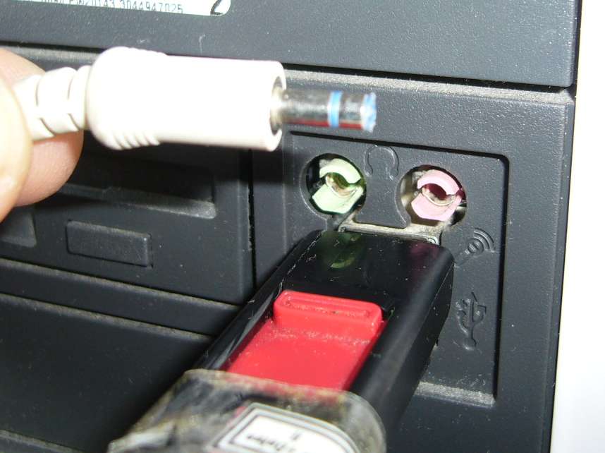

Bernd Wiebus schrieb: > Ein 3,5mm Klinkenstecker hat ein Problem damit, das er eben nur 3,5mm > dick ist. Dadurch bricht er halt leicht ab. Ist mir in den Jahrzehnten, in denen ich Klinkenstecker benutze, noch nie passiert. Bühneneinsatz?
Hallo Rufus. Rufus Τ. Firefly schrieb: >> Ein 3,5mm Klinkenstecker hat ein Problem damit, das er eben nur 3,5mm >> dick ist. Dadurch bricht er halt leicht ab. > Ist mir in den Jahrzehnten, in denen ich Klinkenstecker benutze, noch > nie passiert. Tja... > Bühneneinsatz? Nein. Ganz normal zu Hause die PC-Boxen. Ist passiert, als ich den USB Stick daneben reingesteckt habe. Kann auch sein, das der Kunststoff versprödet war. Mein Equipment hat durchaus ein Alter, wo sich das bemerkbar macht. Wenn dann öfter hin- und her geschoben wird, passiert sowas schnell. Bei Outdoor Einsätzen kann das natürlich noch leichter passieren als zuhause. Aber dazu kommt dann noch Dreck. Sand und, schlimmer, Lehm aus Klinkensteckerbuchsen zu entfernen kann auch ätzend sein. 6,3mm ist dabei auch gutmütiger. Und lässt sich im winter mit Handschuhen und taubgefrohren auch besser ertasten. Änlich schlimm sind z.B. BNC-Stecker und Buchsen. Darum bevorzuge ich für Outdoor PL Stecker. Ein verkeiltes Sandkorn in einem BNC Stecker kann eine elende Porkelei bedeuten, bis es wieder raus ist. Mit freundlichem Gruß: Bernd Wiebus alias dl1eic http://www.dl0dg.de
